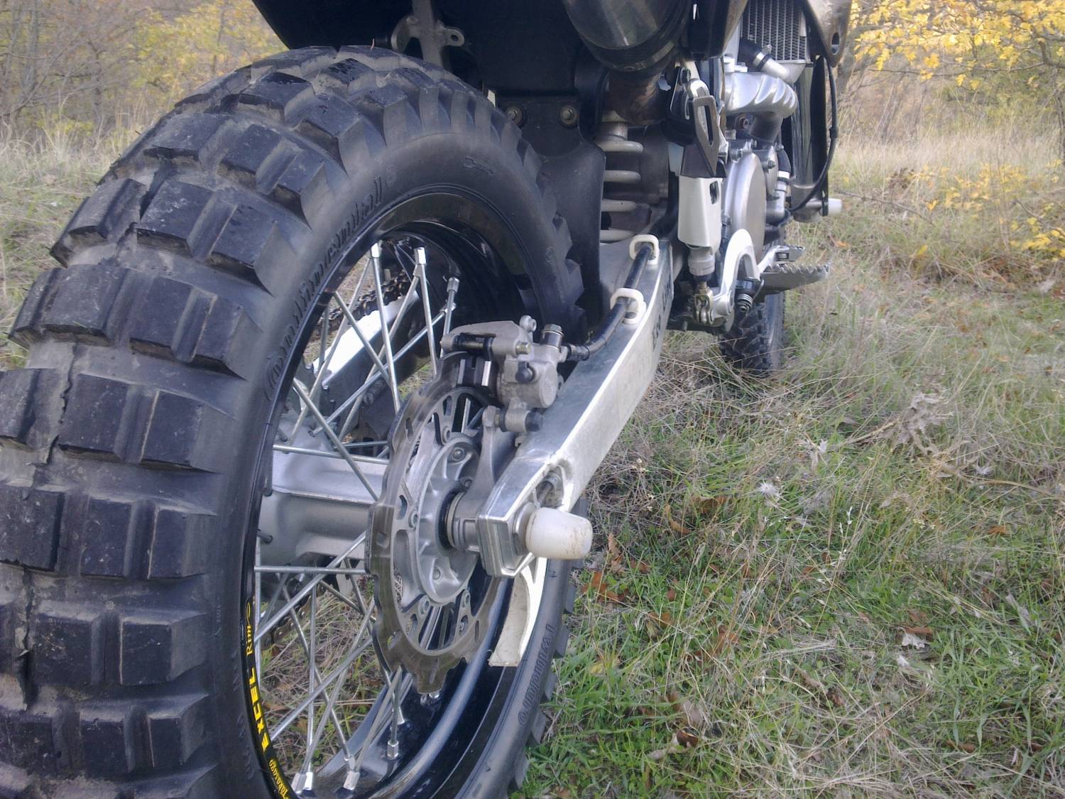

Товарищи походу есть хорошая новость.
Нашлась резинка на перед, такая какая нам нужна.
Как себя покажет, пока незнаю, но буду ставить Continental KC-80
Twinduro 120/70B17. Продажу начали летом этого года. Выглядит так:
стоит такая сзади, отлично все, и по камням с песком и по трассе, один минус - износ по центру от асфальта очень быстро -1000 км - пол центрального зуба нет
RaMusic Дата: Сб, 15.06.2013, 15:34 | Сообщение # 199
Мотоцикл: DR-Z 400 SM
Город: Крым
Сообщений: 64
...вот 200км проехал   и смотрится красиво tongue
Едет везде если без фанатизма. Для туризма и вокруг дачи, то что надо. Дорогу держит. Износ средний но куда лучше чем с дорожной, перед хватит мин на 2 сезона.Встала на родные диски без проблем. Смотриться ок. Пробег 1000км.

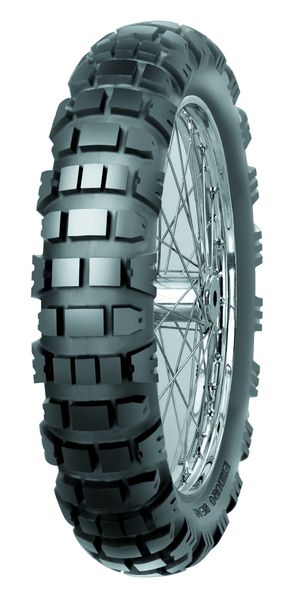

Всем привет! интересует вопрос
в стоке резина имеет размеры перед 120/70/17 а зад 140/70/17
я хочу взять Mitas E9
но там размеры немного больше
перед 120/90/17 и зад 140/80/17
вопрос такой: встанет ли она на СМ диски и будет ли она ширкать (об вилку, или задний маятник??)
Прикрепления: 0023523.jpg (58.0 Kb)
Сообщение отредактировал Archi - Чт, 17.10.2013, 15:19
Alexsandr36 Дата: Чт, 17.10.2013, 15:26 | Сообщение # 204
Мотоцикл: AUGUST FÖRSTER 2T
Город: Воронеж
Сообщений: 242
Репутация: -1 ±
кажись где-то писали , что ставили 160-ю
LeON_ID Дата: Чт, 17.10.2013, 15:27 | Сообщение # 205
Мотоцикл: drz400s(M), dl1000
Сообщений: 634
Ставили уже в таких размерах - проблем нет
