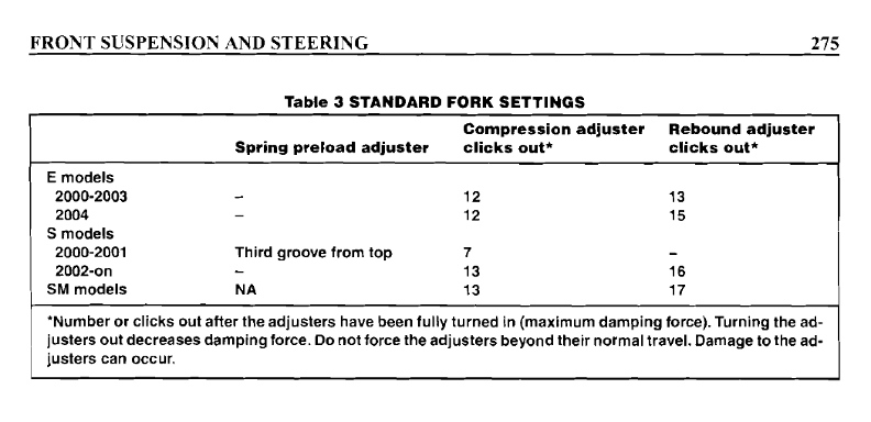

из мануала местного.
Compression adjuster это сжатие, регулировка снизу (s-ка с 02г.)
Rebound adjuster это отбой, регулировка вверху. (s-ка с 02г.)
Закручиваем "крутилку"до упора после отсчитываем(откручиваем) необходимое число кликов.

Endyr1st Дата: Пн, 19.12.2011, 11:38 | Сообщение # 38
Мотоцикл: SUZUKI DR-Z400S
Сообщений: 128
Quote (Caribou)
у меня S-ка 2000года, но и снизу вилки есть регулировка. а в мануале что ты выложил, написано что нет её! что делать?!
настраивать как 2002 год?
15O78KB Дата: Пн, 19.12.2011, 21:58 | Сообщение # 39
Мотоцикл: dr-z 400s
Город: 52 Нижний Новгород
Сообщений: 22
внизу регулируется сжатие,различие вилки до 2002 и от 2002 в том ,что в верху у первой регулируется преднатяг пружины(регулировка отбоя отсутсвует),а у второй регулировка отбоя (преднатяг отсутствует)

Что-то и я запутался с передней вилкой у SM 2006.
В мануалах пишут что спереди:
сверху настройка отбоя Rebound
снизу настройка сжатия Compression
пошел крутить и вижу надпись на верхнем конце вилки: COMP
Я так понимаю что это намек на COMPression. И надпись сверху, на верхнем конце вилки.
Блин, так где что настраивается? Я хочу вернуть заводские настройки 13 Compression, 17 Rebound.
