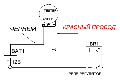

ASKOLD Дата: Ср, 27.05.2009, 10:23 | Сообщение # 5
Мотоцикл: DRZ400S '2000
Город: 25
Сообщений: 20
key
Неполнофазно- это значит, что из 3 фаз генератора, 1 или 2 "оборваны". Или вышел из строя один из диодов/тиристоров силовых, или обрыв в самой обмотке.
Повторюсь- такой вариант частенько попадается в промышленности, на крупных электромашинах, но для мотоциклетного я думаю тут вероятность к 0.
Так что снова проверь все соединения, не ложится ли где оголенный провод на массу случаем и прочее.
Напряжение на выходе РР должно быть в зависимости от оборотов 14-14,5В.
Если тестер измеряет ток(или есть токовые клещи), на подключенном АКБ и заведенном моторе- посмотреть ток заряда, и его направление.
На всякий - нарисовал как. Вообщем если при таком подключении тестер покажет отрицательные значения - РР сдох на 99%.
