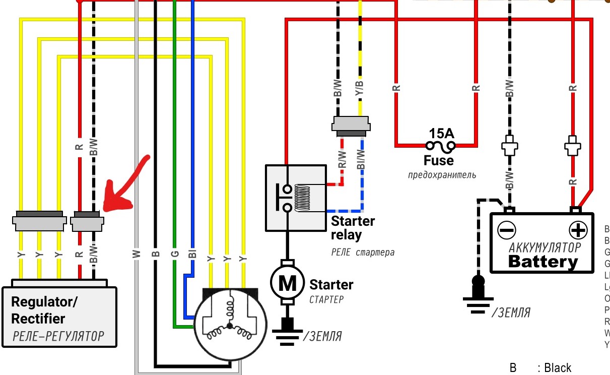

Коллеги, столкнулся с такой проблемой. Мот стоял год, ждал замены поршневой. Поменял, поехал прокатиться. Заметил, что на высоких оборотах мот немного стрелял в глушитель. На низких и средних все было хорошо. Спустя километров 15 стреляет на всех оборотах. Что было сделано: проверены зазоры, ГРМ-норма. Три раза почищен карб(fcr39) с заменой всех резинок, включая среднюю часть. Ставил родной карб(до установки fcr был полностью исправен). С катушки все три фазы по 60в примерно. Зарядка на холостых 13.3в, на оборотах падает до 12.9-13.0(замер на клеммах АКБ). На выходе с рр на разъедененной фишке 0.8в
Уберите фишку РР и перенесите точку подключения напрямую на акб
Вот так

Про фишки видел. Проверил. Контакт хороший. Я отключил рр и померил напряжение на выходе, там всего 0.8в. Дпдз как настроить? Или забить на него? Коммутатор можно как-то проверить? От чего может быть дикий перелив?

Цитата
Контакт хороший
Зарядка на холостых 13.3в, говорит об обратном
