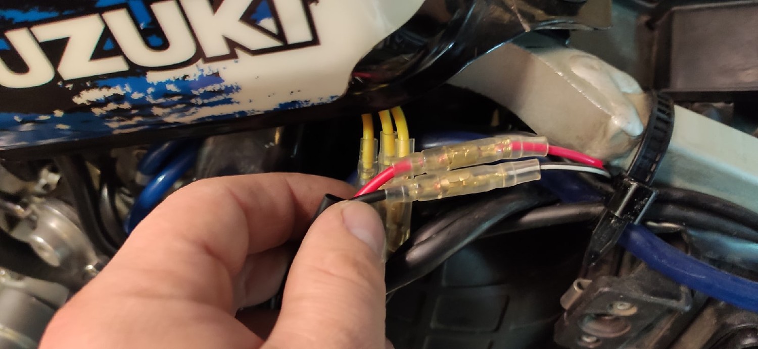

Upd.
Куснул фишку рр, скрутил, со скрутки снимаю 12.8 на холостых и 13.4 на средних.
Скусил плюсовую и две минусовых фишки в районе аккумулятора, пропаял. Вольтаж на аккумуляторе как и был

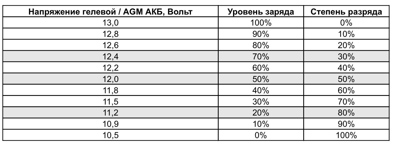

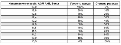

Asustek Дата: Сб, 03.10.2020, 14:08 | Сообщение # 620
Мотоцикл: Drz-400sm
Город: 23 Новороссийск
Сообщений: 97
Цитата
при заряженном AGM АКБ(12.6v)
Прикрепления: 6929953.jpg (125.0 Kb)
Сообщение отредактировал Asustek - Вс, 20.03.2022, 22:02

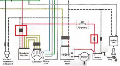

А вы смотрели фишку между рр и борт.сетью ?
https://www.drz-club.ru/forum/16-898-135119-16-1462332749

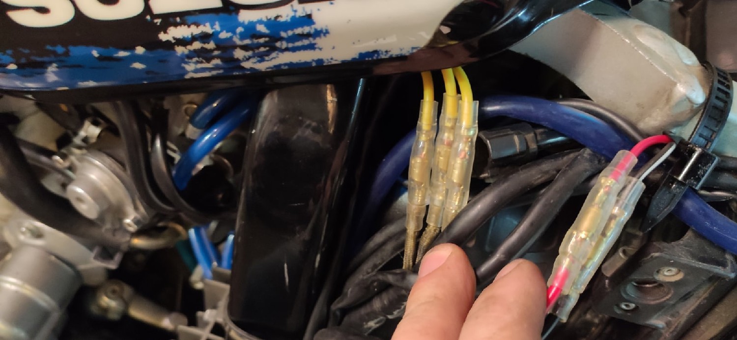

поставил новое китайское реле, зарядка на клеммах на хх 14.1, на подсосе 13.8. заодно поменял штатные разъемы на бананы
Прикрепления: 0072130.jpg (177.9 Kb) · 8408670.jpg (160.6 Kb)
