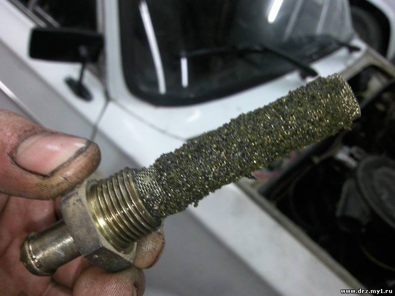

demonizer Дата: Пт, 06.05.2011, 23:00 | Сообщение # 150
ПОСЛЕ НЕПРИЯТНОСТЕЙ СО СТАТОРОМ ОБЯЗАТЕЛЬНО ПРОВЕРЯЕМ СОСТОЯНИЕ ЭТОГО ФИЛЬТРА
Прикрепления: 2302918.jpg (48.6 Kb)
Сообщение отредактировал demonizer - Пт, 06.05.2011, 23:02
