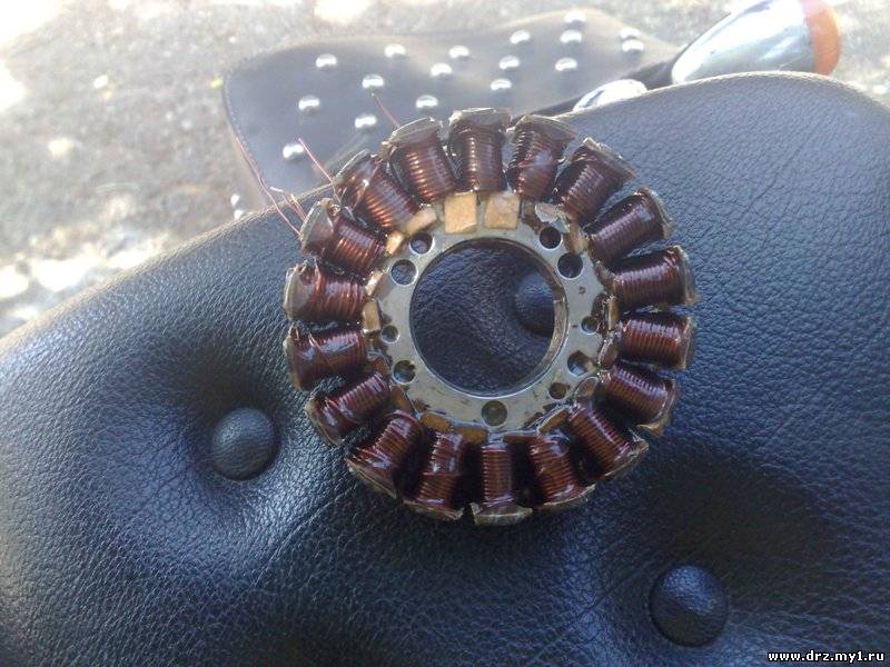

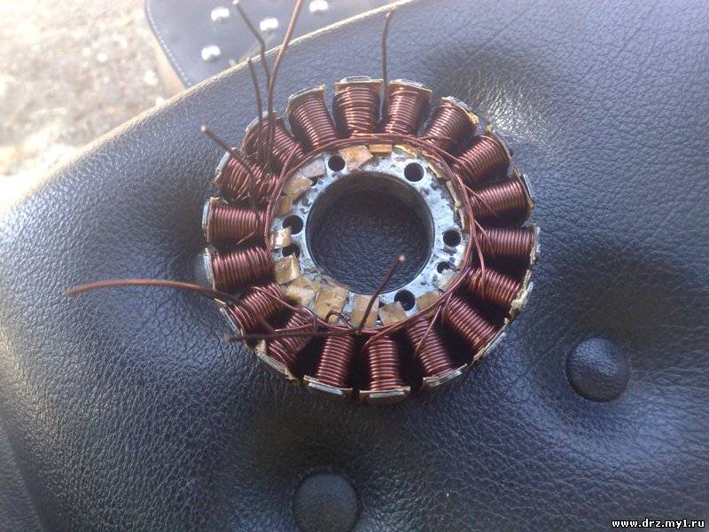

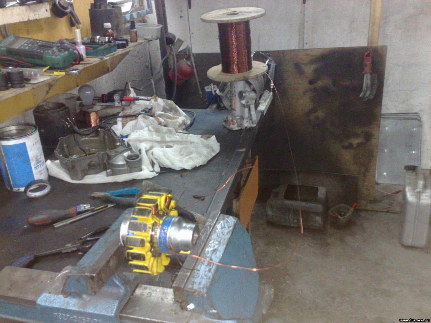

перемотал, все зашибись, генератор выдает переменку на всех трех фазах ровно 30-150В, в зависимости от оборотов, на клемах по-прежнему 13В. аккум полностью заряжен, провода от обмотки греются, грешу на регулятор, счас буду его проверять
Добавлено (26-Июл-2010, 22:27)
обмотку-снова мотать, регулятор - в мусорку! мне-скорую! med
demonizer Дата: Ср, 28.07.2010, 22:21 | Сообщение # 62

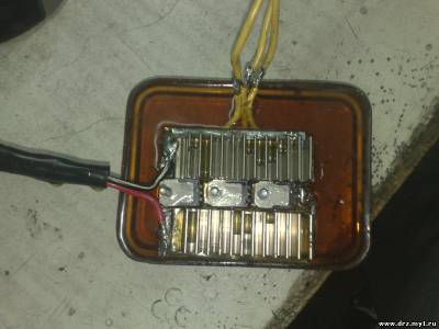

короче, как только не перематывал и какие материалы не использовал, но лишь одно дало положительный результат: эпоксидная смола и электрокартон

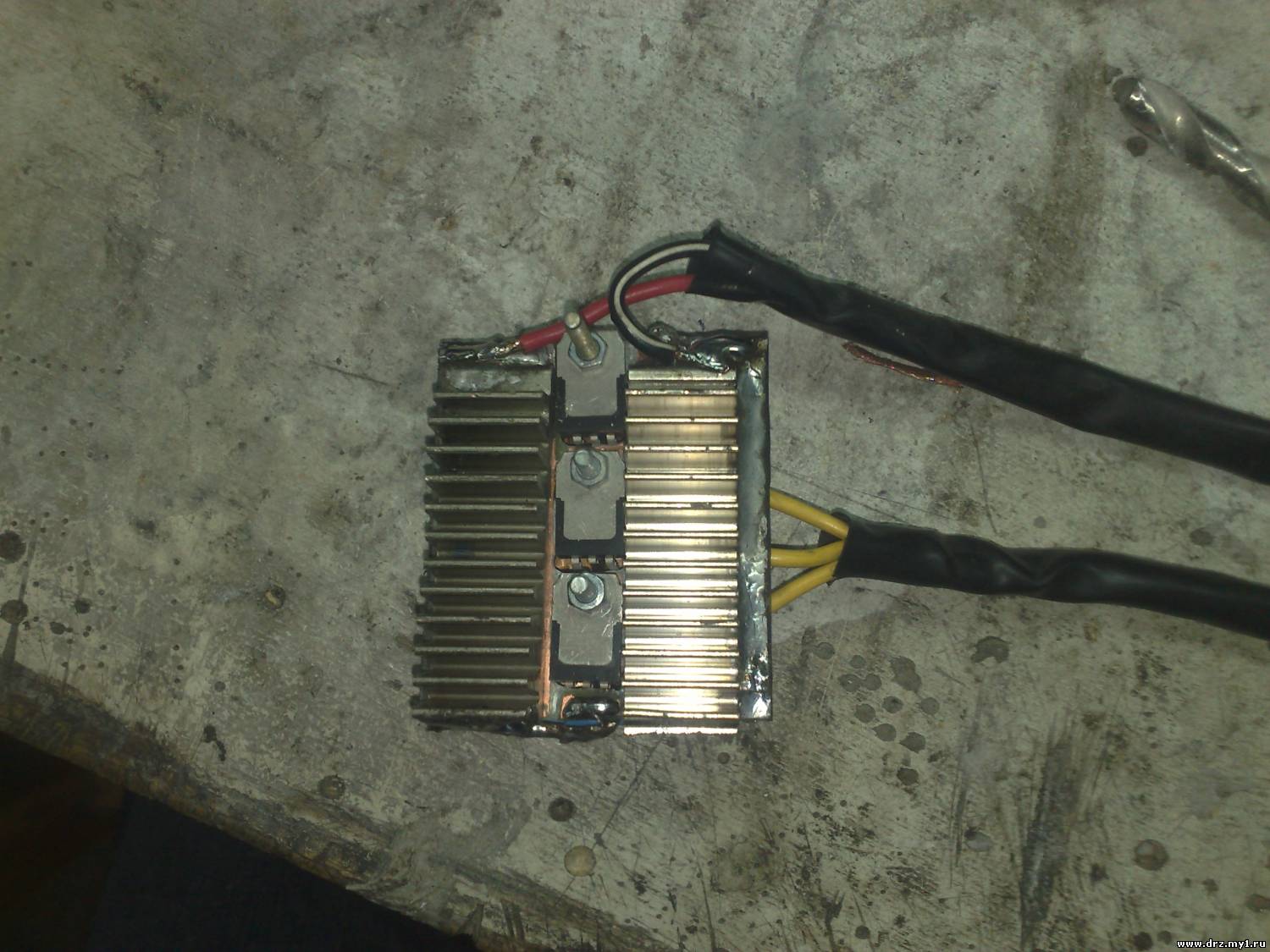

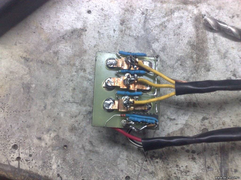

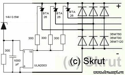

регулятор напряжения выбросил и спаял по этой схеме:
Прикрепления: 8012854.jpg (25.9 Kb)
demonizer Дата: Ср, 28.07.2010, 22:27 | Сообщение # 63
для тех, кто хочет более детально изучить, даю ссылку на источник:
http://moto72.ru/useful....la.html

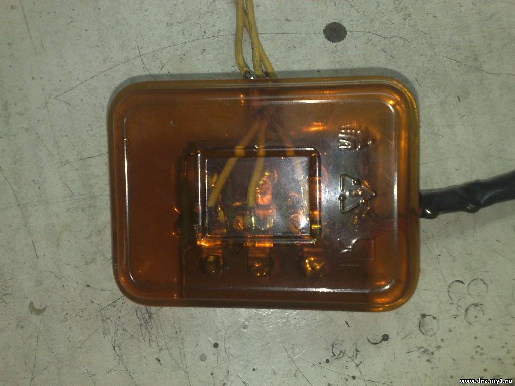

стабилитрона на 14в в продаже не нашел, поставил на 15, страшного ничего нет. сейчас зарядка 14.98 и ничего не греется, симисторы теплые, но так и должно быть.

Удобнее всего перематывать, когда обмотка надежно закреплена, я использовал тиски и головки, катушка с проволокой должна свободно вращаться
В общем, я счастлив, что поеду на тамань)))

от регулятора напряжения к аккумулятору идут два провода (красный и черный с белой полосой) ПОТРОГАЙТЕ КТО-НИТЬ эти провода через 5 минут после запуска двигателя, греются ли они у Вас? не хотелось бы снова перематывать
У меня эти провода сильно грелись в месте соединения, контакты почистил, поджал, стало по лучше...

DReZinovod, спасибо, теперь я спокоен:) разъем действительно греется, заменю провода на более толстые и разъем по мощнее поставлю.
