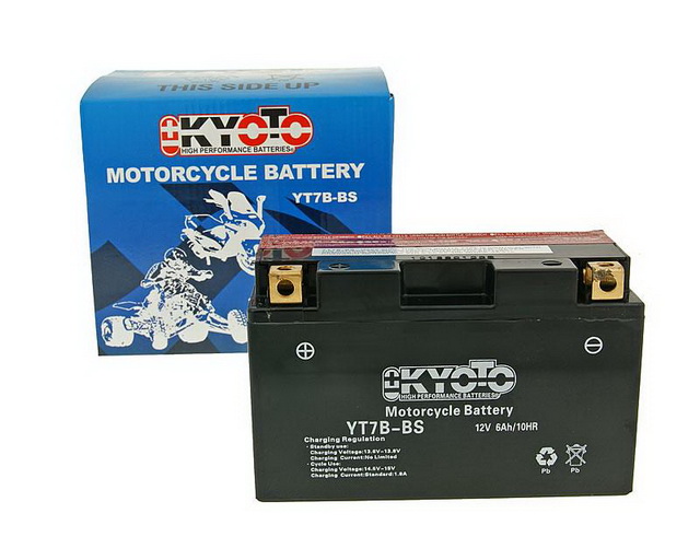

Кстати, на Каёте пишут и так тоже:
Прикрепления: 0263855.jpg (74.1 Kb)

Quote (Дачник)
Только вот ты нашёл это в интернете , а я сфоткал настоящий , живой аккумулятор , который можно встретить на витрине магазинов wink
Дачник Дата: Сб, 15.12.2012, 21:41 | Сообщение # 70
Сообщений: 1341
klr650, Саш, это я для общей картины по ним. А вот почему там G? А то даже вон Яша с буквой G smile ! Что на самом деле такое бывает?! Ну, прицепился я к эти джизам, ну чё поделать wacko . Но согласись, списочек то по ним составили, я там подредактировал его на верху smile .
О, тут сегодня принёс из холода в дом ради интереса брошенного Моратти, с сентября валяется в гараже, как Варту взял, даж не подзаряжал, думал на выкид. Меряю - 12,42! А я думал, что он от мороза сдох окончательно. А вот нет, живучий, зараза biggrin ! Пожалел, бедненького surprised , занёс в тепло и поставил на зарядку, да пусть в запасе лежит, раз он такой живчик smile . Бывают и такие Моратти.
