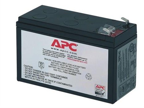

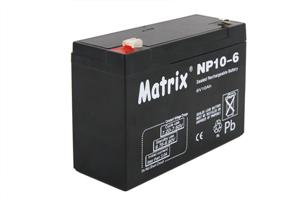

А есть у кого-нидь фото колхоза от UPSa? Какие проводки куда крепятся и какие клеммы?  Не охота изобретать вел.

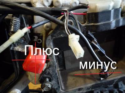

barmy, не шутишь? плюс к плюсу минус к минусу. Можно припаять провод к батарейке и прикрутить к клеймам.
Фото колхоза у меня нет.
На аккумуляторе красным обозначен плюс. (или крастиком +) Черным минус (или черточкой)
Прикрепления: 9740928.jpg (334.5 Kb) · 2869489.jpg (64.0 Kb) · 7467814.jpg (6.6 Kb)
Сообщение отредактировал She - Ср, 20.03.2013, 09:24
barmy Дата: Ср, 20.03.2013, 19:20 | Сообщение # 105
Мотоцикл: Honda CRF450R
Город: Нвкз - СПб
Сообщений: 188
She, какие уж тут шутки))) Просто тот аккум, что на второй фотке не влезет в штатное место. Выпирают клеммы. Вот, думаю, что может кто грамотно заколхозил
