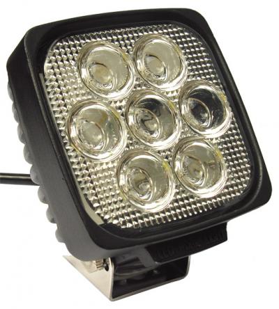

She Дата: Чт, 14.02.2013, 03:49 | Сообщение # 16
А если чтото вроде такой? Правда ценник дороговат. Да и мощный слишком.
Но думаю и в наших магазинах уже чтото есть.
Хотя всеже думаю и самому можно собрать. Обойдется тысячи в 2-2,5 одна с диодом SST-90
Нужно сам диод 20-50$ рефлектор 3-5$ драйвер 10-15$ линза 5-10$ ну и радиатор.
Думаю и корпуса для них есть.

Цитата (bandit)
вот такой бери
 Такой не надо брать, это "залепон", и если и замерить его люмены, то их окажется в 5-10 раз меньше, да и всё остальное не в лучшем виде. Если кому нужен реальный монстр при компактных размерах - http://www.ebay.com/itm....7ae0720   пушка ещё та. Привозили такой на пробу.
