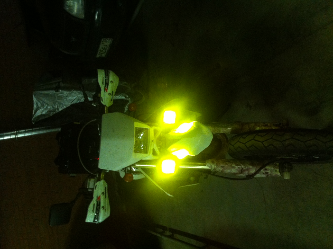

hostag Дата: Сб, 26.09.2015, 22:34 | Сообщение # 93
Мотоцикл: DRZ 400 sm, XTZ 800
Город: 78
Сообщений: 18

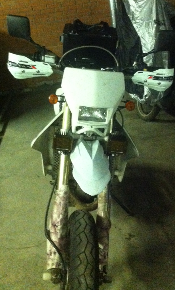

Поставил себе полтора месяца назад противотуманки от Rigid industries, Dot серии которые. В результате, проблему света для себя закрыл- в текущем наборе- япономорда+wesem+ osram night breaker, 2 четырехдиодки с настройкой (правая под горизонтальную границу фары, левая до упора вниз) света +- как на линзованом заводском автоксеноне. Фары крепил на перья в районе крыла. Из минусов данной сборки- крепление не 2,25 дюйма приходится дорабатывать напильником, ну и негуманная цена.
Забыл добавить, данные фары- это не рабочий свет, а именно противотуманки. Соответственно верх освещаемой поверхности имеет четкую границу, правда без европейской галки с правой стороны.

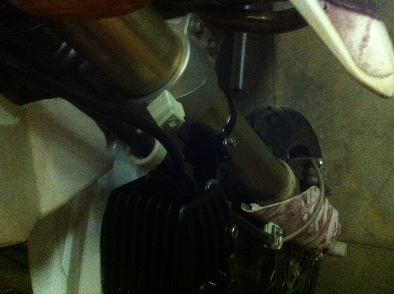

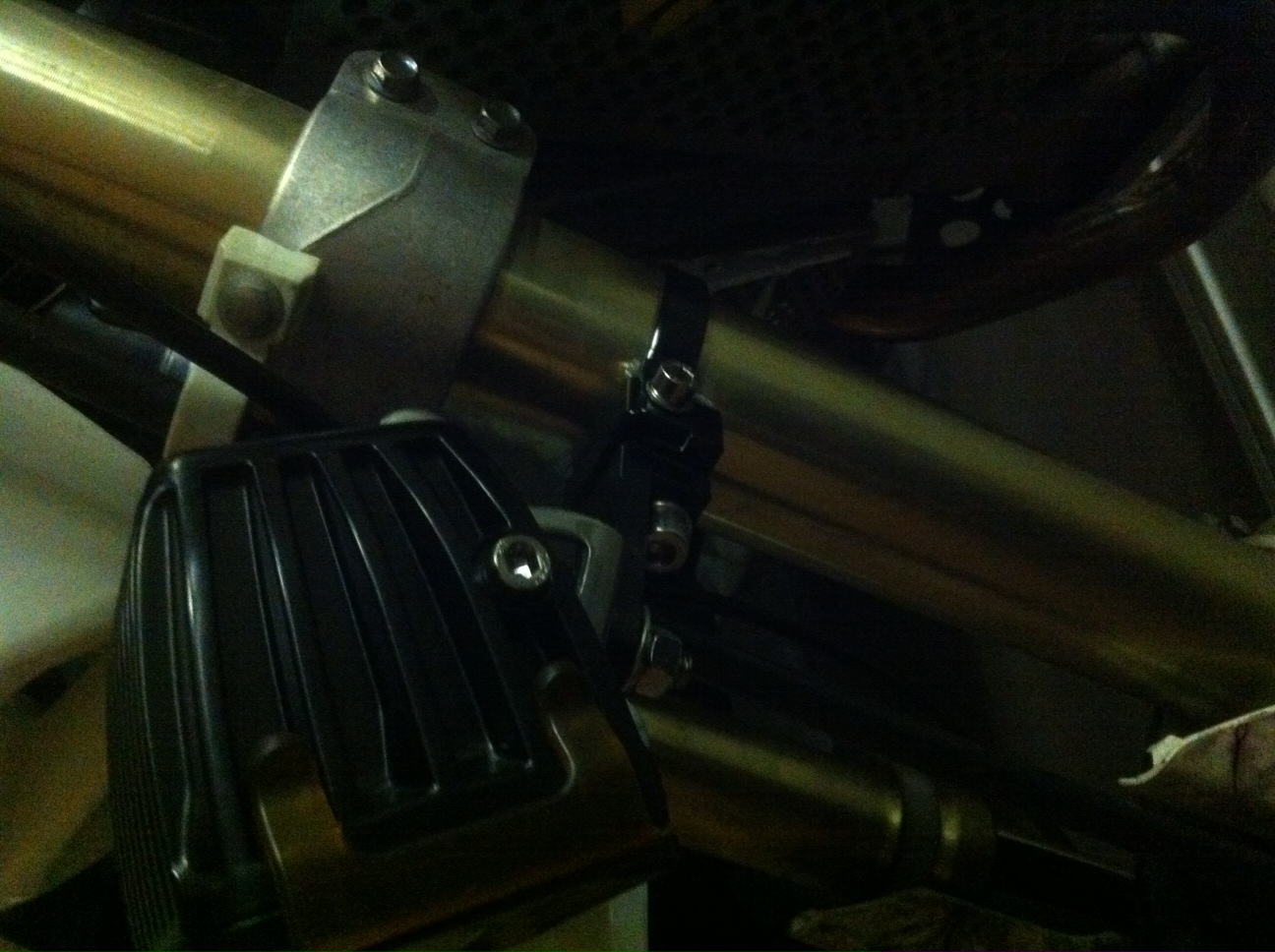

hostag Дата: Вс, 27.09.2015, 15:18 | Сообщение # 95
Город: 78
Сообщений: 18

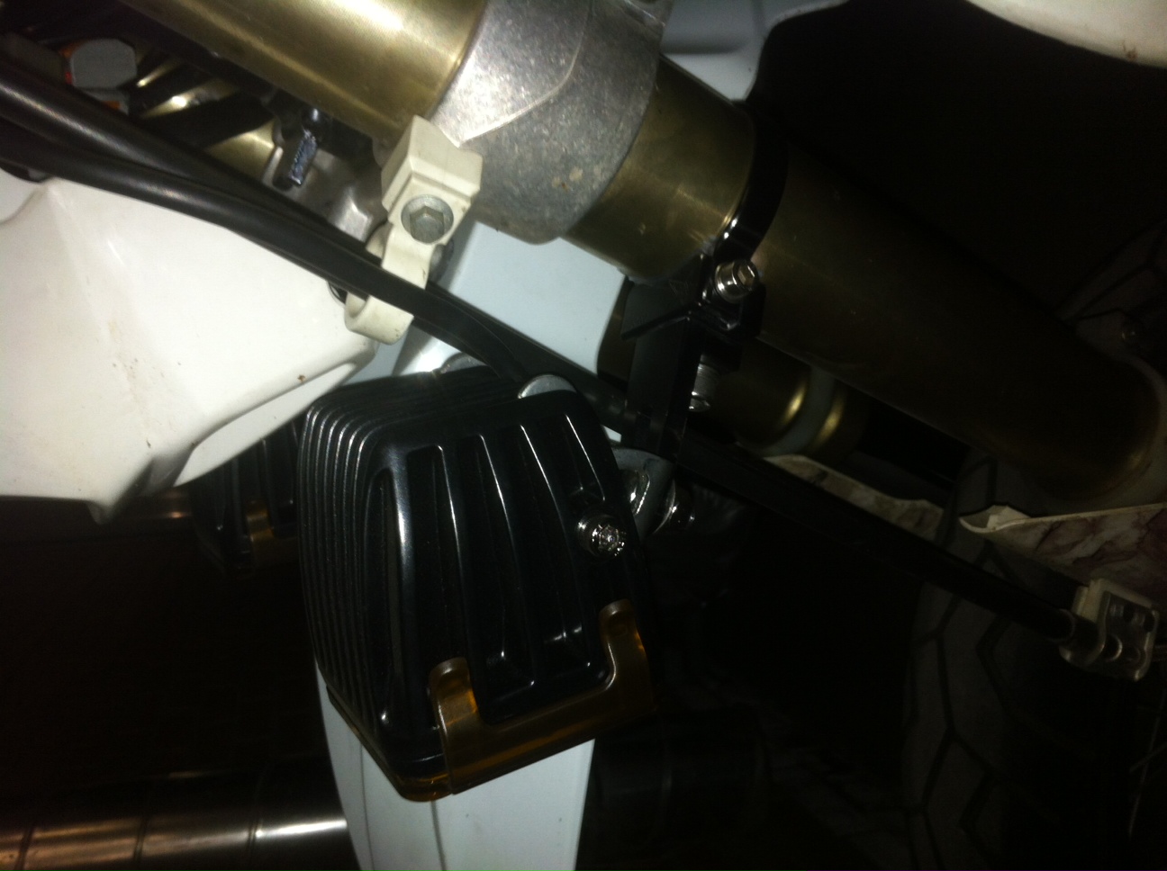

Фары крепил хомутами. Размер под SM вилку- 2,25 дюйма

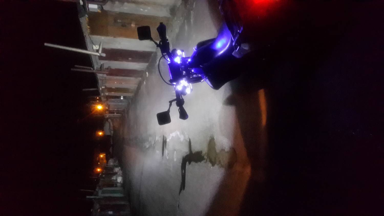

SaDoM Дата: Вс, 24.04.2016, 16:11 | Сообщение # 100
Сообщений: 70
Вот так светят...

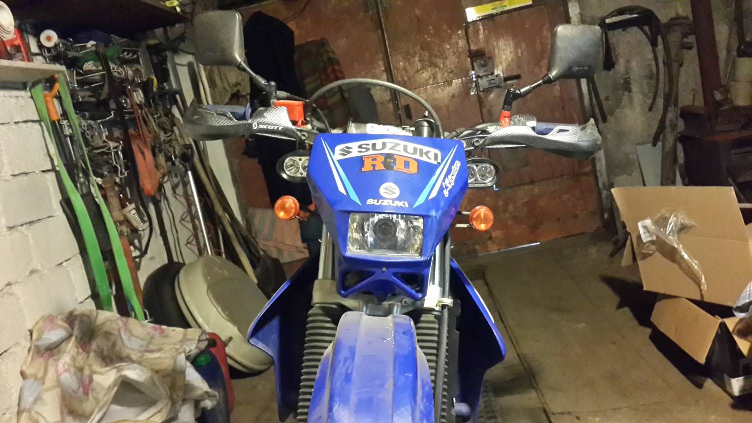

SaDoM Дата: Вс, 24.04.2016, 16:16 | Сообщение # 101
Сообщений: 70
Пока так закрепил...

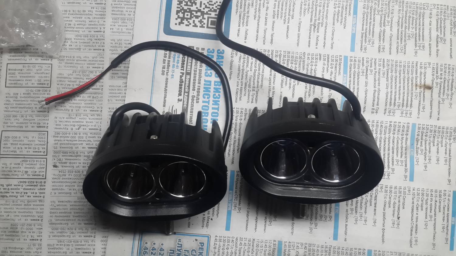

SaDoM Дата: Вс, 24.04.2016, 16:28 | Сообщение # 102
Сообщений: 70
Китайцы малясь надувают с мощностью. Из заявленных 20 ватт на фару при замерах по факту 10! Но ничего, светят вполне достойно. ..
