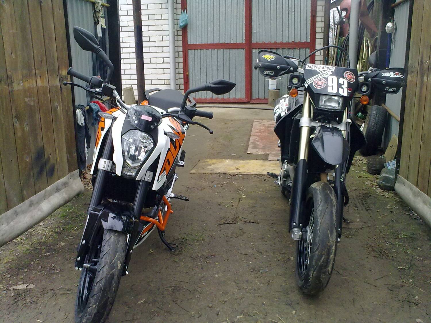

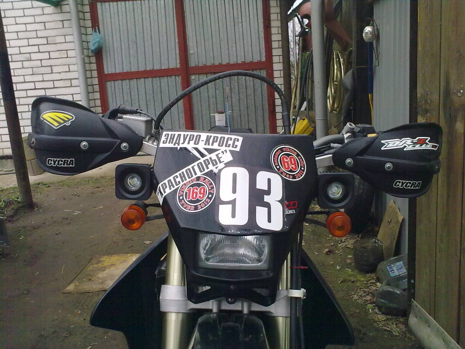

bandit Дата: Вс, 05.05.2013, 23:22 | Сообщение # 36
вот пришли, поставил, только кнопку надо купить и подключить) светят выше всяких похвал) родной свет с испугу перегорел даже на ближнем))) вроде ничего так получилось)
Прикрепления: 6578368.jpg (205.2 Kb) · 1967572.jpg (237.9 Kb)
RICCO Дата: Пн, 06.05.2013, 00:30 | Сообщение # 37
bandit, блин Кирюх, сфотай как ночью светит
unk_sbk Дата: Пн, 06.05.2013, 04:17 | Сообщение # 38
Мотоцикл: RMK PRO 800
Сообщений: 35
Очень интересно как святят ночью.
Сколько обошлись вместе с доставкой? закрепил без проблем, кустарить не пришлось?
и ещё вопрос к знатокам сток фара 55W и светодиод 20W, генератору плохо не станет?
Сообщение отредактировал unk_sbk - Пн, 06.05.2013, 04:25
bandit Дата: Пн, 06.05.2013, 13:14 | Сообщение # 39
RICCO, приезжай) глянешь)светят охеренно) ночью как днём) сфотаю в праздники...
unk_sbk, обошлись примерно 90$ точно не помню, закрепил без проблем (вырезал две пластинки из нержавейки и прикрутил к траверсе где поворотники крепятся, в пластинках отверстие сделал для крепление фонарей... не сложно), по поводу 20 Ватт думаю не навредит...
