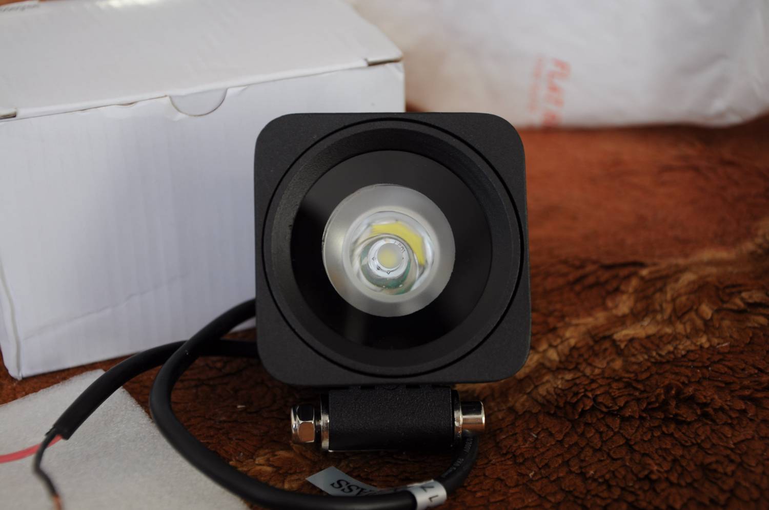

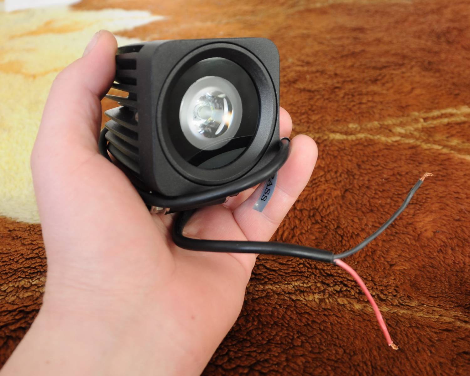

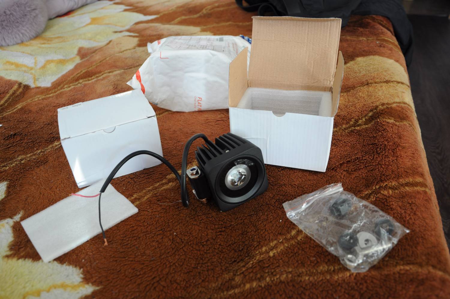

Сегодня пришли мне фонарики. Оплатил 26,12 получил17,01. Тяжеленькие, металлические какие-то. Лупят точкой, свет белый.
брал тут: http://cgi.ebay.com/ws....5883771
Прикрепления: 9786833.jpg (150.0 Kb) · 0540874.jpg (88.8 Kb) · 9314470.jpg (162.7 Kb)
