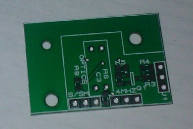

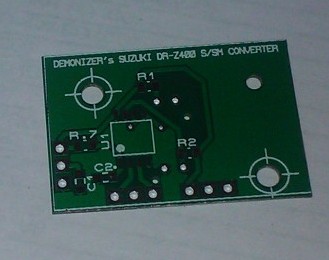

demonizer Дата: Пт, 08.11.2013, 09:54 | Сообщение # 56
Платки пришли, осталось дождаться оптического прерывателя и собирать, так что, Саш, можешь морально готовиться к тест-драйву)

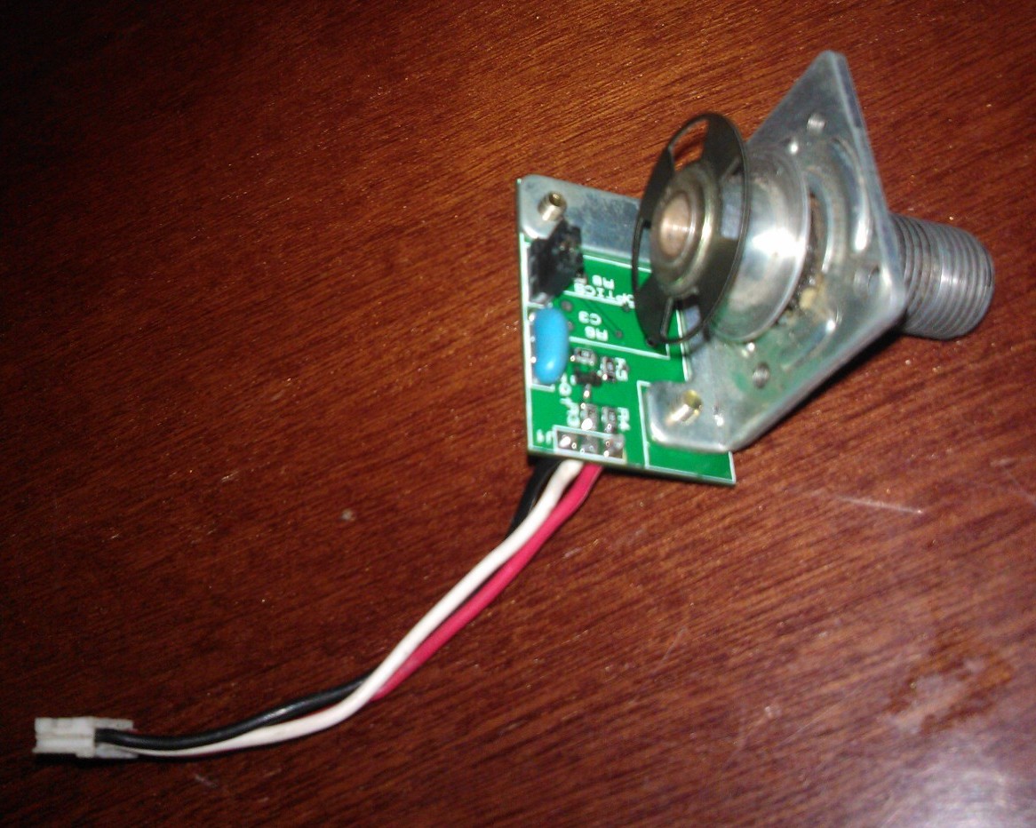

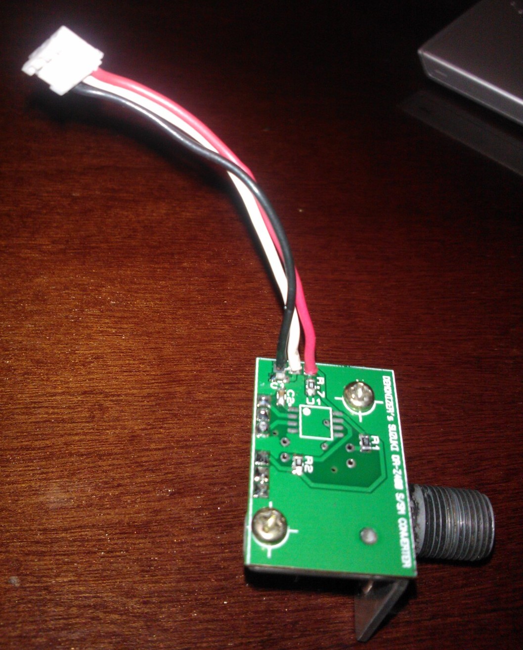

demonizer Дата: Чт, 14.11.2013, 00:09 | Сообщение # 57
Осталось дождаться контроллеров и фотопрерывателей и первая серия будет готова
(На фото плата считывателя, прикрученная к механизму)
Прикрепления: 1183588.jpg (321.3 Kb) · 0267720.jpg (253.8 Kb)
