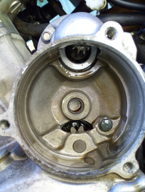

Сегодняшний опыт: сколько бы не "крутил" стартером — всё в холостую. Снял крышку и вытащил всю байду из шестеренок:
Когда пробуешь завести, то верхняя шестерня стартера крутится как надо. Поставил метку на нижней, собрал, попробовал завести — снова "крутило" вхолостую, но метка сместилась, т.е. нижняя шестерня все-таки крутится, но как-то фейково.
Далее обратил внимание, что нижняя шестерня легко крутится пальцем в обе стороны. Но вот когда ты её крутишь по часовой стрелке, то она останавливается через несколько оборотов (но как бы не навсегда), так вот, я прокрутил шестерню до этого упора, и в таком положении собрал всё обратно (одел "съёмную байду из шестеренок") — мотоцикл сразу же завелся.

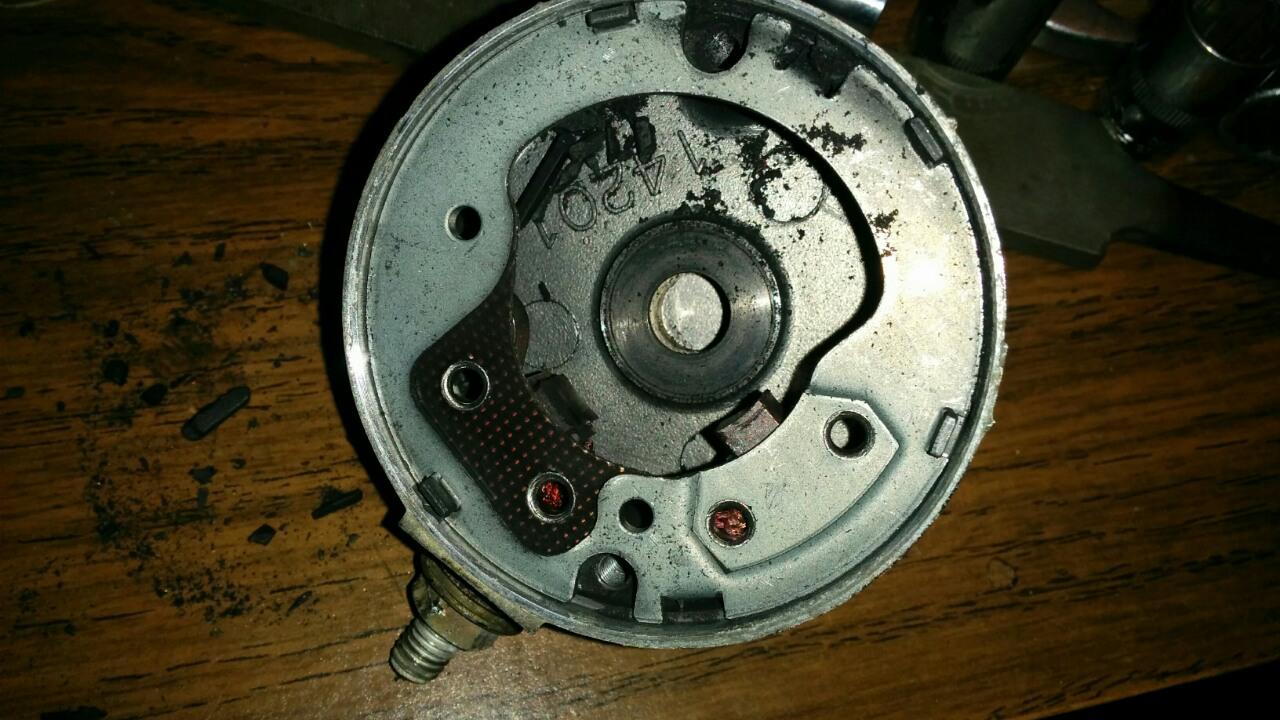

не всегда крутил стартер...
от чего щетки подойдут и где можно купить отдельно?
