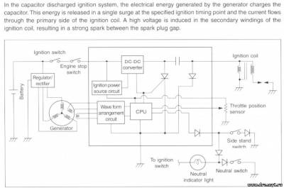

sk8serg Дата: Ср, 15.09.2010, 13:04 | Сообщение # 6
Мотоцикл: DR-Z400
Город: Минск
Сообщений: 11
а я думал регулятор напряжения заряжает конденсатор в CDI, который по сигналу разряжает его на катушку зажигания
Прикрепления: 2630741.jpg (104.9 Kb)
klr650 Дата: Ср, 15.09.2010, 15:39 | Сообщение # 7
Сообщений: 10808
demonizer, Какая эрония - помоги чуваку как реле проверить . Ты то шаришь . Я нет

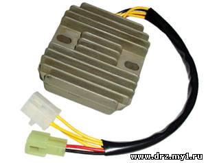

demonizer Дата: Пт, 17.09.2010, 09:32 | Сообщение # 8
такой?
Прикрепления: 7808725.jpg (14.5 Kb)
Сообщение отредактировал demonizer - Пт, 17.09.2010, 09:33
sk8serg Дата: Сб, 18.09.2010, 12:39 | Сообщение # 9
Мотоцикл: DR-Z400
Город: Минск
Сообщений: 11
похоже
klr650 Дата: Сб, 18.09.2010, 15:54 | Сообщение # 10
Сообщений: 10808
Бери
