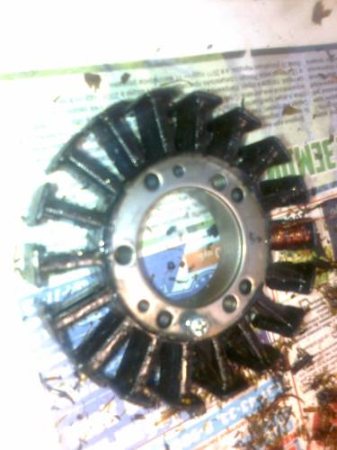

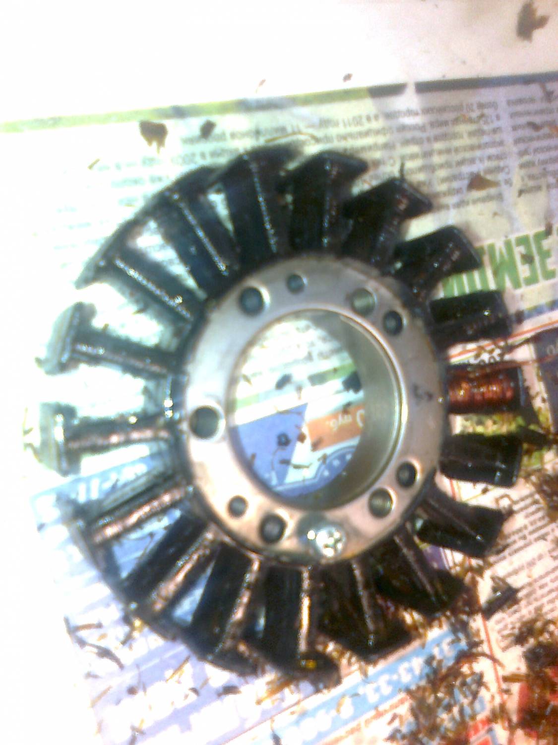

короче раскурочил я родной статор, злобно и жестко, потому что нежно и аккуратно не получилось crazy , будем перематывать
Прикрепления: 7646491.jpg(152Kb) · 0369034.jpg(154Kb) · 7583547.jpg(144Kb)

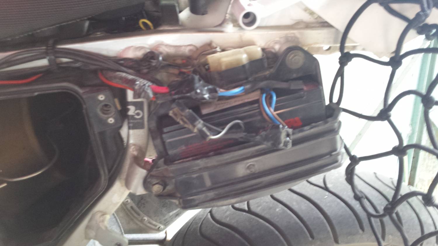

Поставил я значится себе реле, полет был нормальный, даже после зимы завелся с пол тычка, но оказалось есть но...
Катали значится в выхи и случайно включил фару, не заметил сам даже когда (на нее стоит отдельный тумблер, поставлен еще японцем) так вот пру я значит в жесткий подьем по камнедралову и тут завалился и все... заводиться, хрен.
Кое как развернул мордой вниз и давай пробовать завести с толкача, а сам понимаю жесть, впереди только обрыв в море... Короче завел, вырубил фару, аккум набился нормально и дальше полет нормальный...
Что может быть не так с фарой? Как проверить ее мощность или то как понять почему так быстро она сжирает аккум...

Да спасибо, я ее читал в прошлый раз, до замены реле, и да этот разьем я поменял, так как он тупо оплавился, надо будет проверять разьем сейчас, ну и как последний вариант - пайка. Уж очень быстро фара высосала аккум. Но и без фары менне чем за 20-30 минут набило его назад, в достаточном для запуска обьеме.
