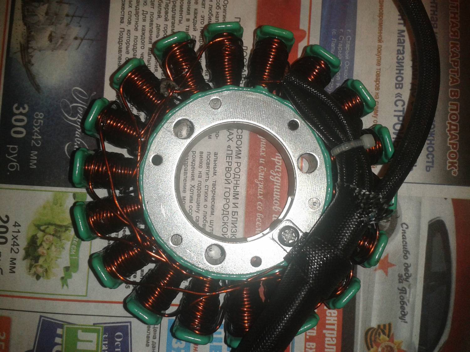

купил статор от калтрика, прислали быстро за это респект, но мне он не понравился, не доделан, концы с каждой катушки висят в воздухе не закреплены касаются друг друга и очень быстро протрут сами себя, это полуфабрикат, и очень плохо что нет фото с обратной стороны этого статора, я бы его не купил увидев такое исполнение.
теперь отпаивать все закреплять хомутами или еще чем, заливать по новой также не ясно чем, у нас нашел только эпоксидку,  одевать кембрики и т.к. далее заниматься творческим онанизмом.
фото постараюсь сделать.

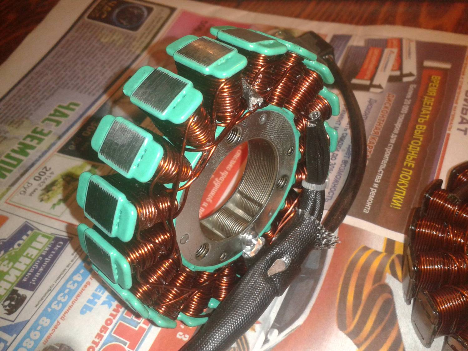

abrazive Дата: Вс, 29.03.2015, 10:01 | Сообщение # 96
Мотоцикл: WR400F-DRZ400S
Город: Белгород
Сообщений: 222
Репутация: 38 ±
Прикрепления: 2150366.jpg (207.4 Kb) · 4485990.jpg (215.2 Kb)

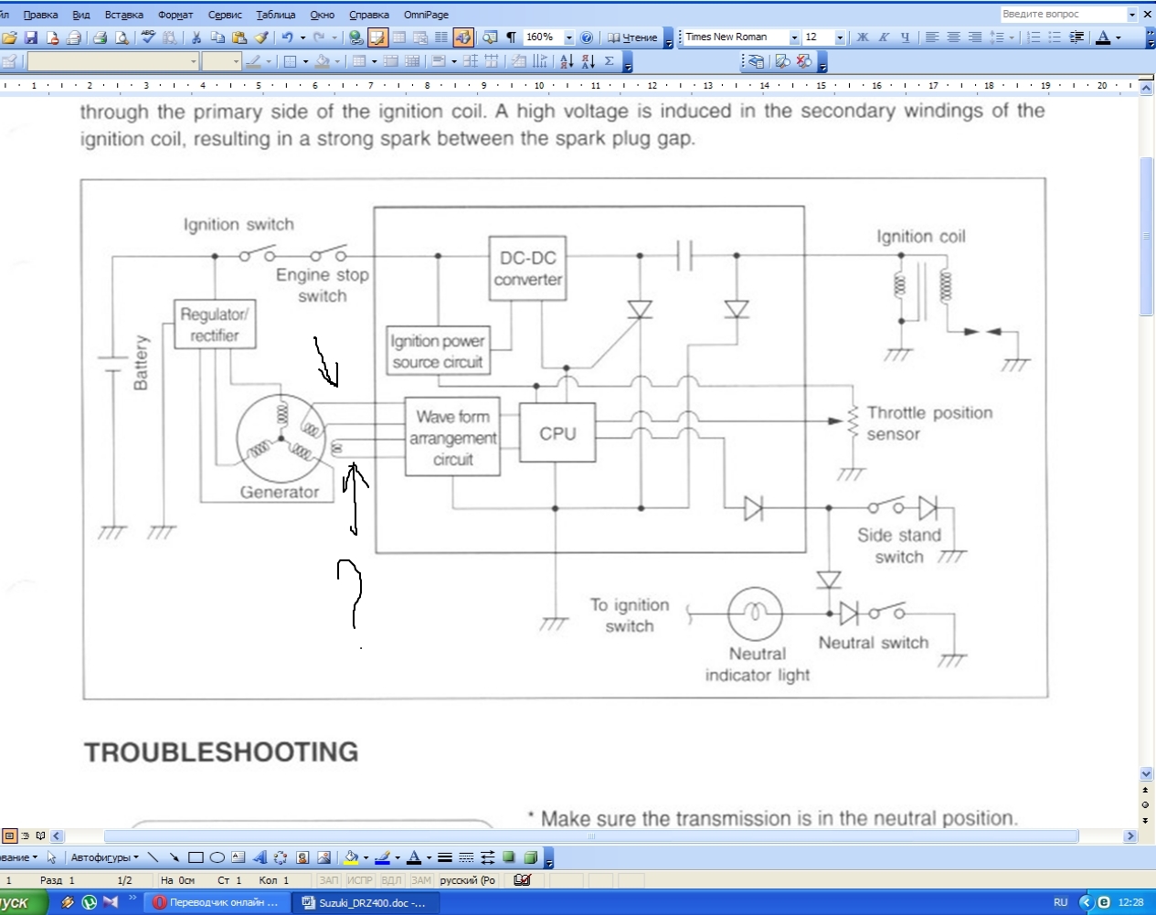

Stewie88 Дата: Пн, 30.03.2015, 12:35 | Сообщение # 98
Мотоцикл: DR Z 400 S
Город: Земля Коловрата
Сообщений: 5
вопрос знатокам)
что это???
Прикрепления: 2077940.jpg (385.5 Kb)
abrazive Дата: Пн, 30.03.2015, 13:20 | Сообщение # 99
Город: Белгород
Сообщений: 222
Репутация: 38 ±
катушки которые отвечают за искрообразование
demonizer Дата: Пн, 30.03.2015, 20:47 | Сообщение # 100
Схематично:одна катушка(располагается в статоре) питает коммутатор, вторая(выполнена в виде отдельного датчика) рассказывает коммутатору о положении маховика
Добавлено (30.03.2015, 20:47)
Хотя, опять же, фиг знает, по схеме коммутатор питается от постоянки (акб и выпрямитель), надо провести эксперимент.

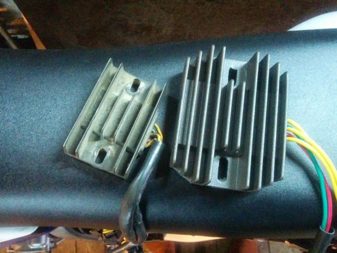

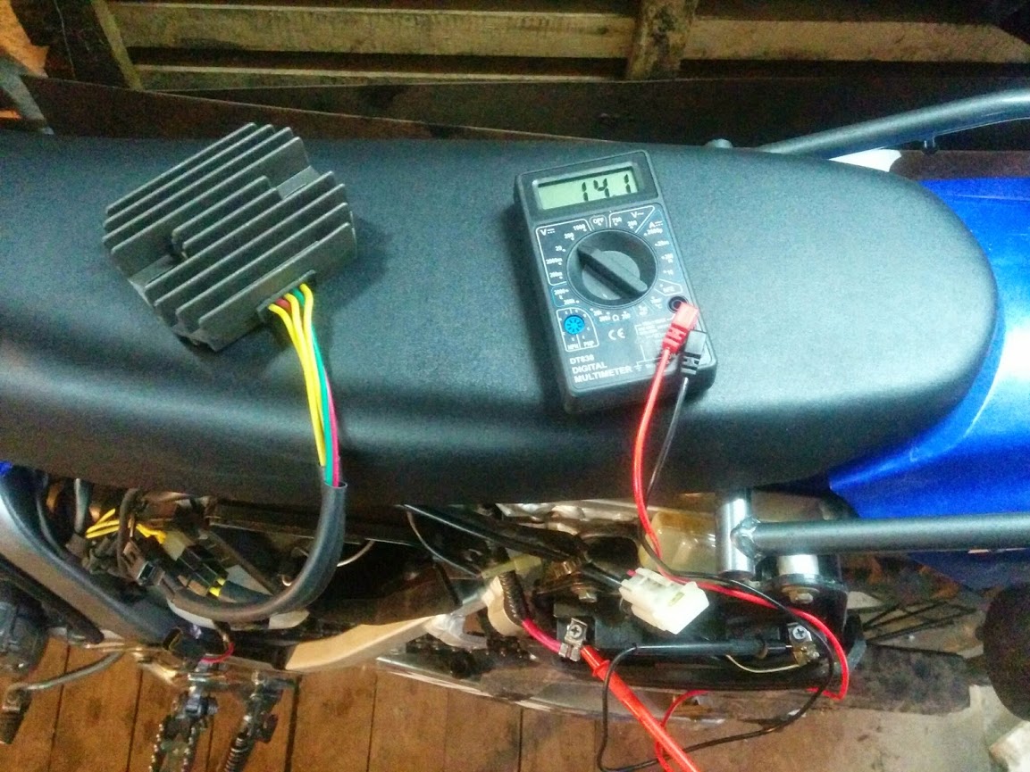

crznv Дата: Ср, 01.04.2015, 14:11 | Сообщение # 104
Мотоцикл: drz400s 2004
Город: Санкт-Петербург
Сообщений: 42
Китайцы РР прислали :))) Невпихуемый ))
Но рабочий:
К слову этот: http://www.aliexpress.com/item....50.html
Прикрепления: 5808916.jpg (210.5 Kb) · 2997435.jpg (225.7 Kb)
Сообщение отредактировал crznv - Ср, 01.04.2015, 14:13
abrazive Дата: Ср, 01.04.2015, 18:31 | Сообщение # 105
Город: Белгород
Сообщений: 222
Репутация: 38 ±
у меня товарищ купил на ХР250, также пришел с гораздо большим оребрением, пришлось заняться выпиливанием чтобы засунуть на штатное место
