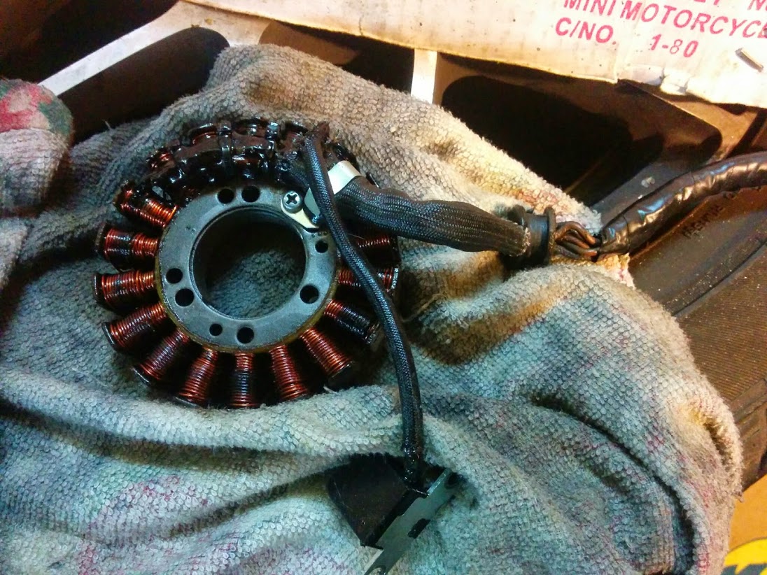

crznv Дата: Пн, 09.03.2015, 01:06 | Сообщение # 80
Мотоцикл: drz400s 2004
Город: Санкт-Петербург
Сообщений: 44
Цитата Кащей ()
А чо с "родной" могло случиться?
Кащей, кто бы знал бы, у меня уже не родное стояло и опять на него подозрения, но практика покажет, когда статор починится.
В продолжение истории, открутил статор открышки, смотрел, пробой не нашел, но еще раз проверил, что он есть. Такое вот зрелище там было.
Прикрепления: 6774626.jpg(251Kb)
Сообщение отредактировал crznv - Пн, 09.03.2015, 20:02

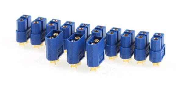

народ приветствую!
подскажите от чего разъем подобрать для РР на выход, пока что не хочется на прямую спаивать. а то че то маловато напруги всего 13в, грешу на контакты эти чахлые, так вроде все облазил, аккум свежий и заряженный.
demonizer Дата: Вт, 10.03.2015, 11:10 | Сообщение # 82
Сообщений: 3554
Неплохой вариант - разъем для аккумуляторов р/у моделей. тянут неплохой ток.
Единственный минус - относительно негерметичные. Хотя, учитывая располжение разъема, раньше мотор воды нахлебается, чем контакты намокнут.
Ну и всегда есть силикон/изолента/термоусадка
Купить можно в любой лавке с игрушками, либо заказать
Прикрепления: 8280784.jpg(19Kb)
crznv Дата: Вс, 22.03.2015, 08:28 | Сообщение # 83
Сообщений: 44
Поставил новый статор, ориг. РР бэу. Пробоя на массу нет, сопротивления обмоток 1,1, напряжение переменное норм, на клемах РР - 0,9В, на клемах АККА - 13,8...Сколько должно выходить с РР? Пробовал на обоих РР своих - и на старом и на новом. Результат одинаковый.
