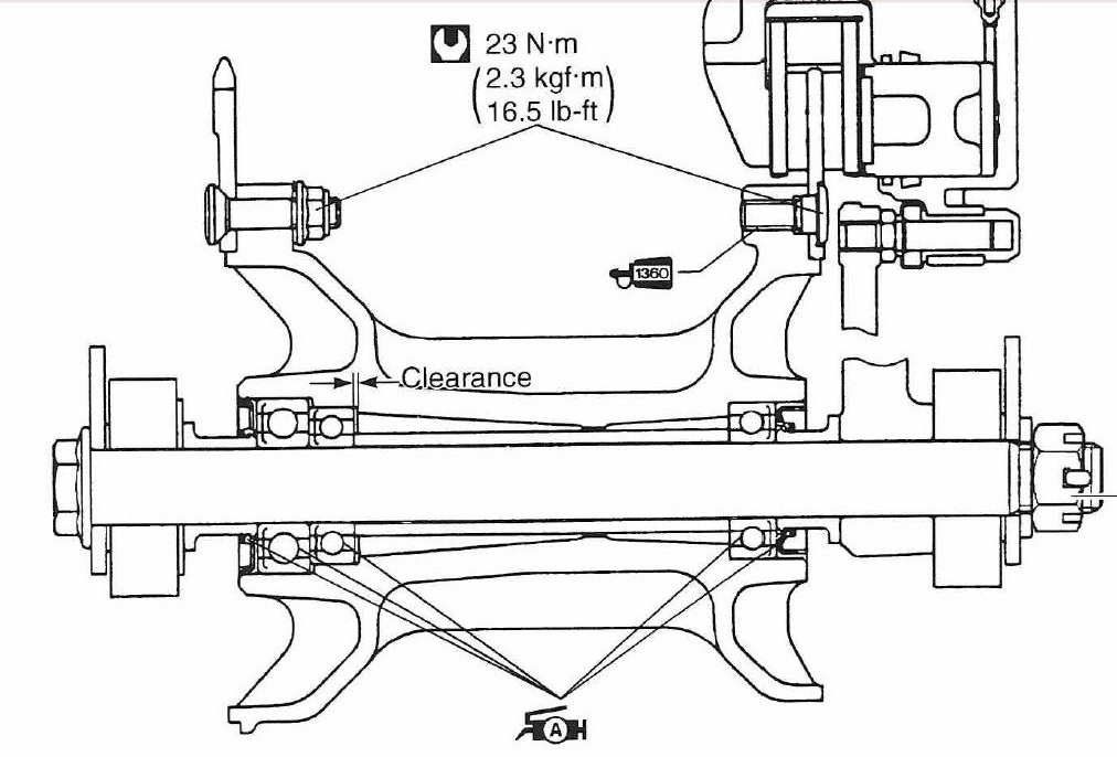

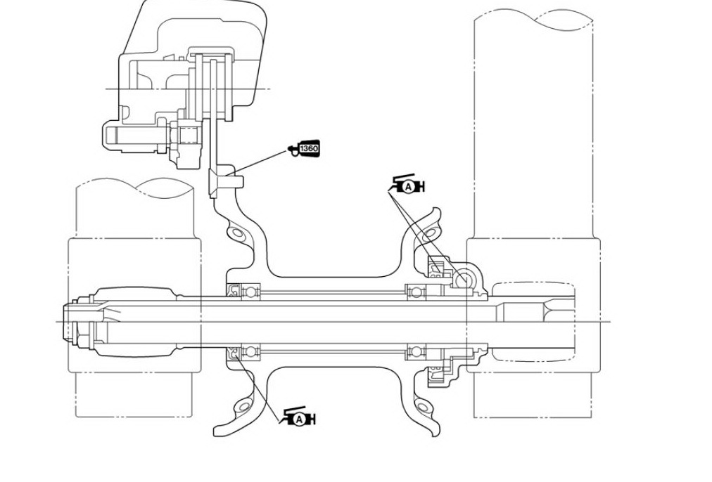

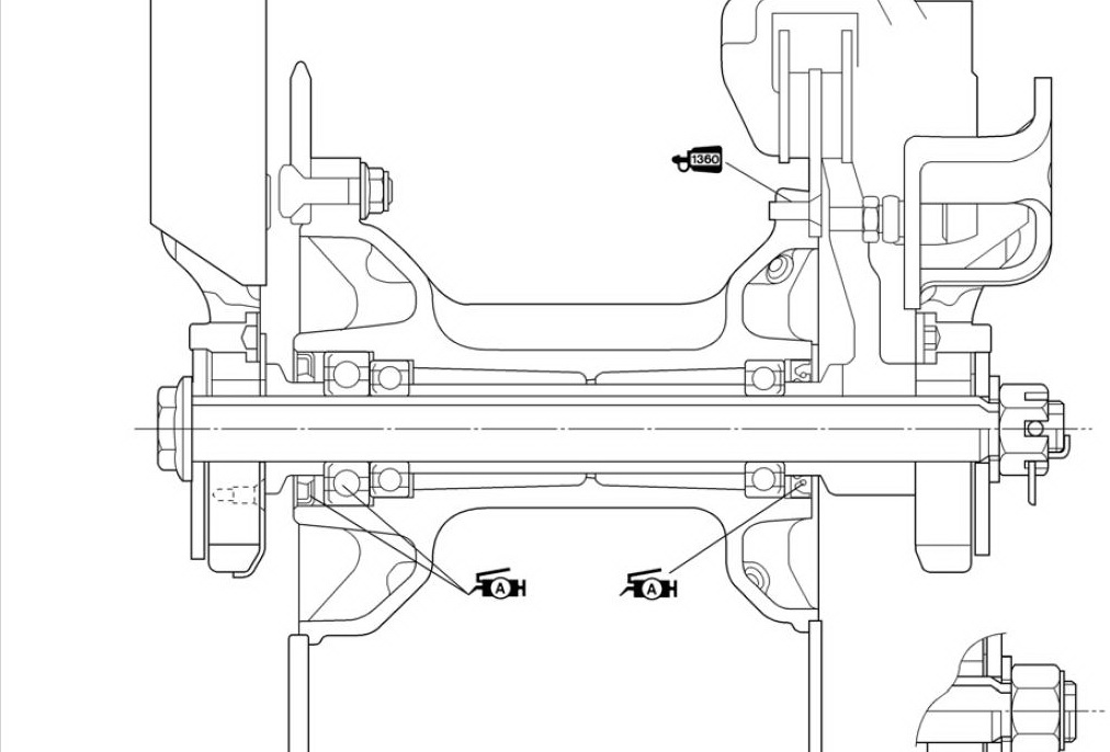

  biggrin Нет теперь я вобще ничего не понимаю. Судя по чертежу на переднем колесе ставится пружиной во внутрь, а на заднем в наружу.
Во блин.

She Дата: Пт, 11.04.2014, 14:23 | Сообщение # 37
Прикрепления: 5983191.jpg (81.5 Kb) · 9766241.jpg (106.2 Kb) · 6700841.jpg (151.3 Kb) · 5342786.jpg (147.5 Kb)

She,  страшные схемы скидываешь людей пугаешь, не надо так surprised
судя по картинкам - пружиой внутрь таки

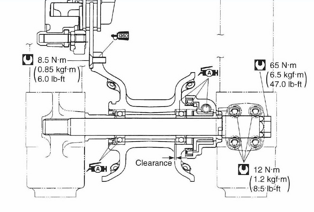

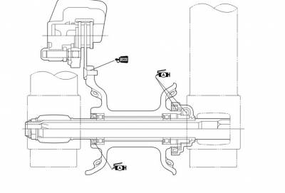

She Дата: Пт, 11.04.2014, 14:30 | Сообщение # 39
Да на переднем. Левые чертежи. Задние на правых чертежах.
Прикрепления: 8098143.jpg (55.4 Kb)
d1antre Дата: Пт, 11.04.2014, 14:36 | Сообщение # 40
Мотоцикл: DR-Z 400 SM 2005
Город: спб
Сообщений: 554
She, ну так, пружиной к подшипнику на чертеже ведь на правом, справа у тормоза заднего как раз
