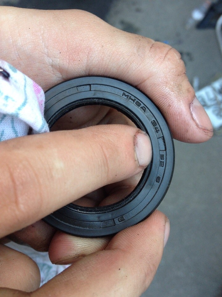

d1antre Дата: Сб, 14.06.2014, 16:23 | Сообщение # 73
Мотоцикл: DR-Z 400 SM 2005
Город: спб
Сообщений: 618
внезапно на японце обнаружился такой сальник в ступице. ни в одном мануале такого размера нет, как так, откуда это чудо
Прикрепления: 8535177.jpg(142Kb)
Сообщение отредактировал d1antre - Сб, 14.06.2014, 16:24
She Дата: Вс, 15.06.2014, 03:27 | Сообщение # 74
Сообщений: 5737
Репутация: 60 ±
d1antre, прочитай то что написано выше на этой же странице и будет тебе сщасье.
