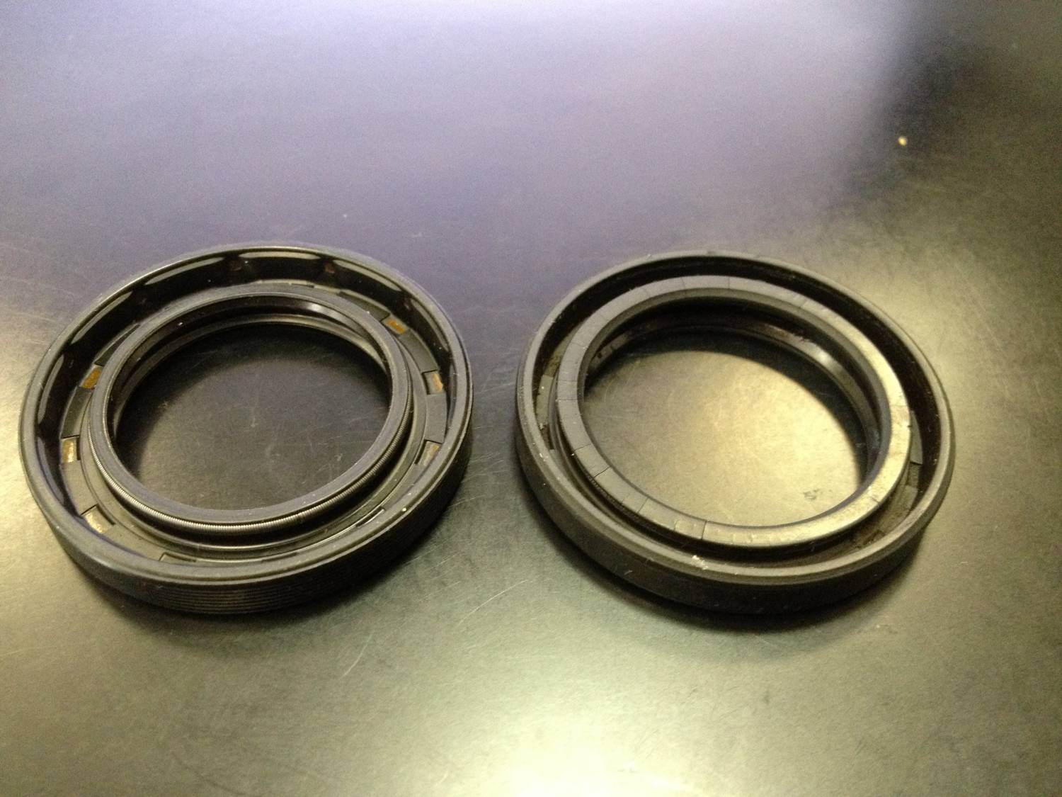

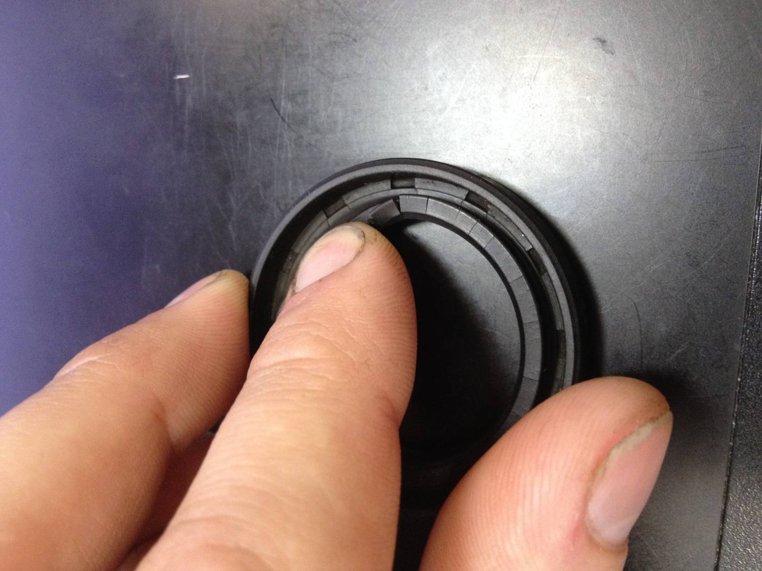

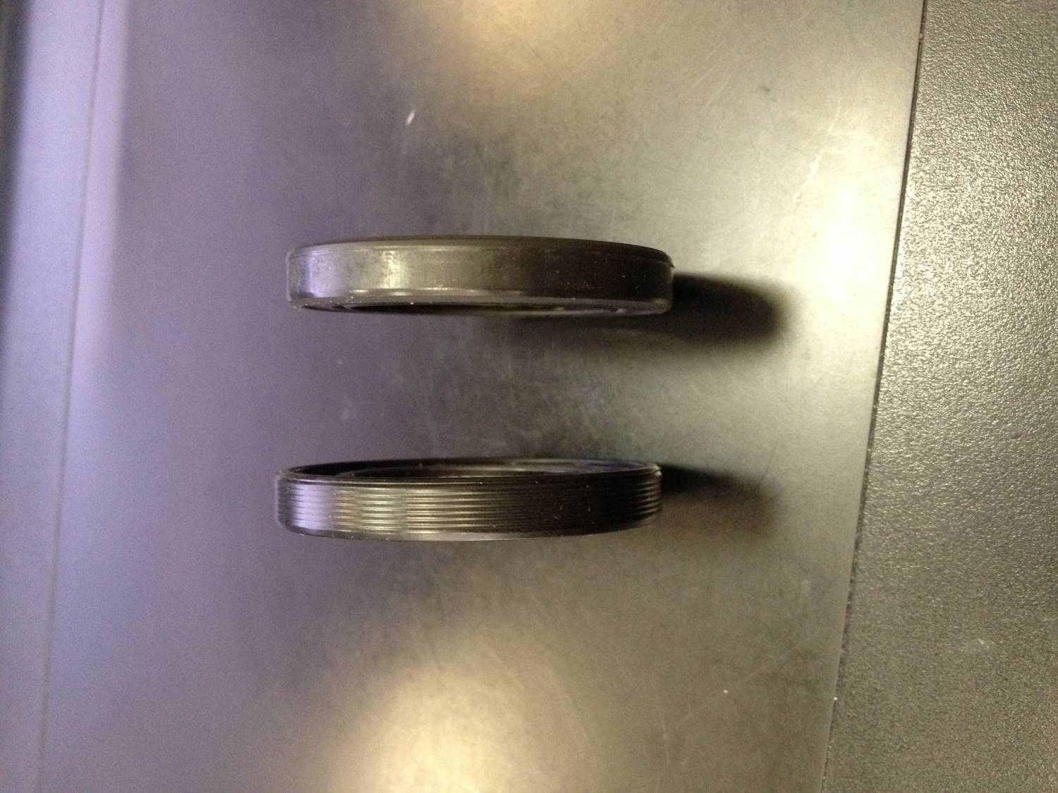

igor78, В таком случае разбавлю тему сравнением сальников. Новый от кортеко и старый коуо.
Кортеко это сальник для первичного вала кпп форда. размер такой какой мне нужен - 27х42х6
Насколько хорошо он подходит мне не ведомо. Слева кортеко (новый), справа погибший коуо
тыкс на фото чтобы смотреть большие
с виду койо живее всех живых, если нет на внутренней полости разрывов/порезов

She Дата: Пт, 11.04.2014, 17:14 | Сообщение # 51
Левый сальник вроде как рассчитан на вращение в одну сторону
klr650 Дата: Пт, 11.04.2014, 17:29 | Сообщение # 52
Сальники от двигателей отличатся по конструкции немного ( направление вращения , количество кромок )
d1antre Дата: Пт, 11.04.2014, 17:31 | Сообщение # 53
Мотоцикл: DR-Z 400 SM 2005
Город: спб
Сообщений: 554
klr650, значит ли это, что ставить их нельзя? размеры то те же
klr650 Дата: Пт, 11.04.2014, 17:45 | Сообщение # 54
Можно

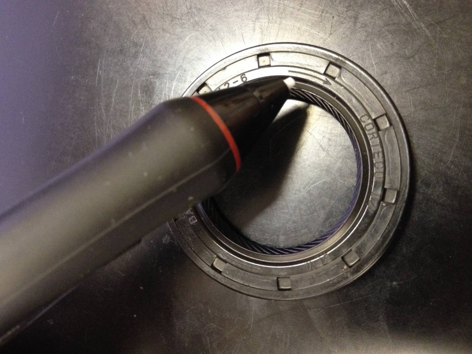

d1antre Дата: Пт, 11.04.2014, 18:01 | Сообщение # 55
Город: спб
Сообщений: 554
klr650, на нем есть стрелки направленя движения. так что вопрос какой стороны отпал сам собой biggrin
Производитель сам решил религиозный вопрос установки
Прикрепления: 9329316.jpg (185.1 Kb)
