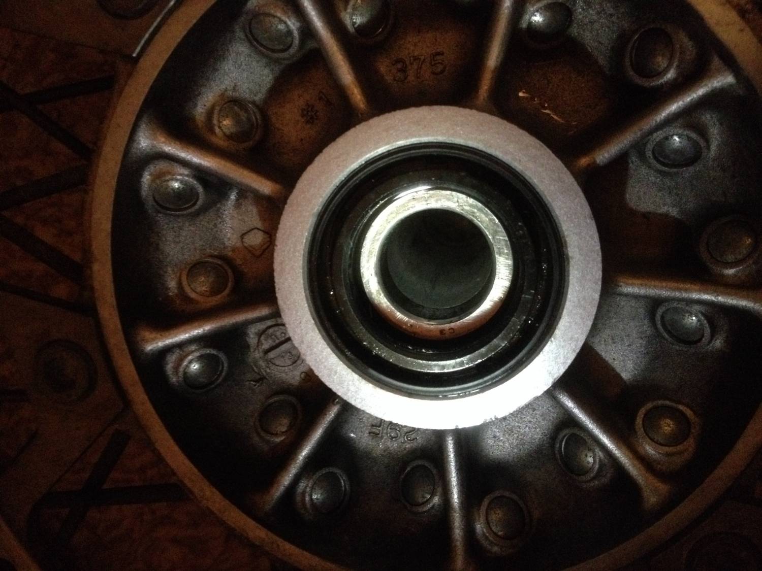

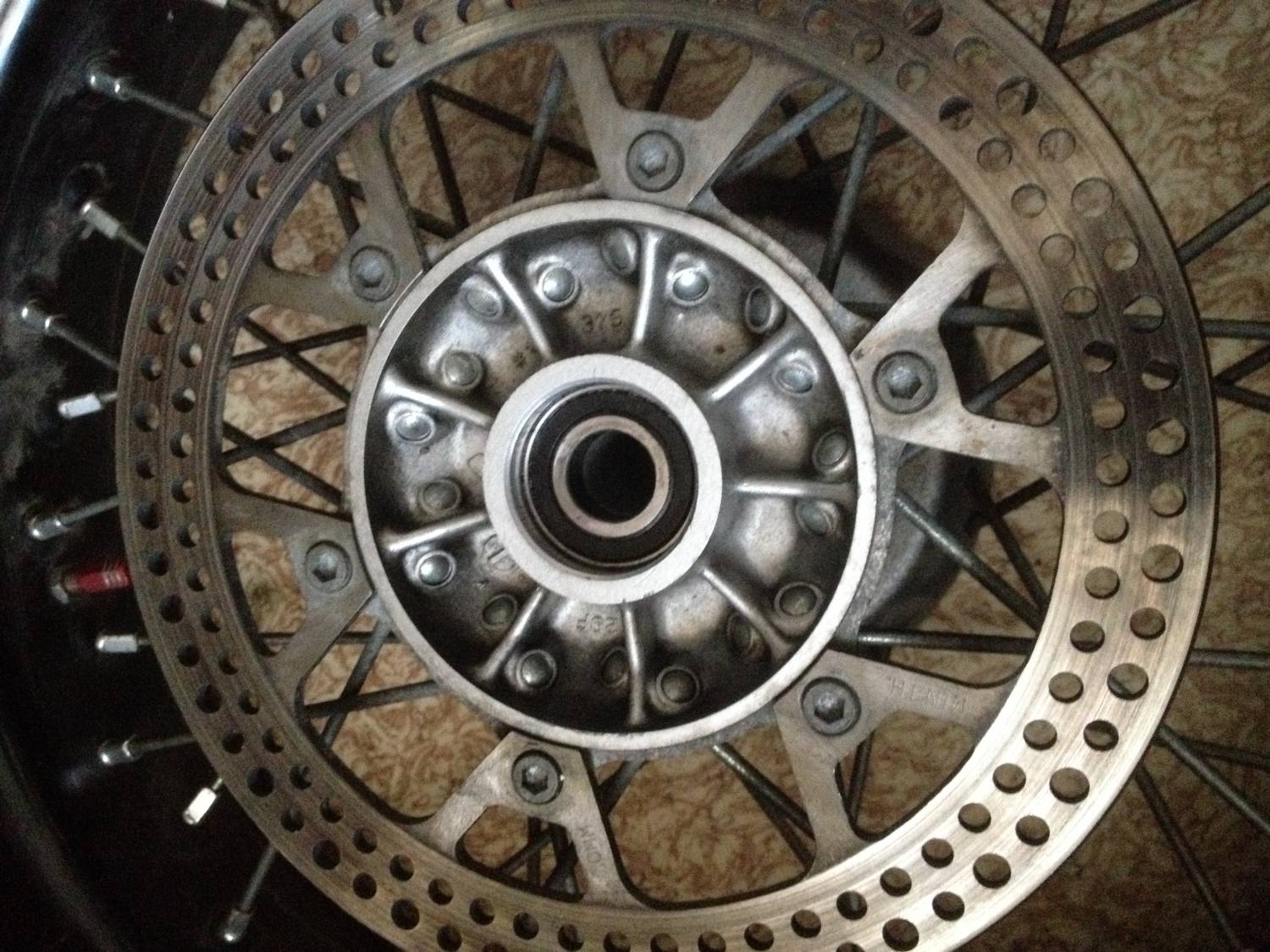

Глянул я в ступицу и а*уел. Сальник задом наперед стоит, какой колхозник вася это делал не представляю, сальник естественно мертв, сегодня поеду менять.
Но остался вопрос - Можно ли смазать подшипники не выпресовывая их? если нет, то нужно ли их выпресовывать и смазывать?

klr650 Дата: Пт, 11.04.2014, 11:11 | Сообщение # 20
Можно .
Не нужно

She Дата: Пт, 11.04.2014, 11:21 | Сообщение # 22
Сальник если, что пружиной наружу. smile   в нормальных сальниках пружина не ржавеет.
Сальник должен стоять к месту с которого ничего не должно выходить пружиной у нас такое место внешняя сторона от куда во внутрь не должна попасть грязь и вода.

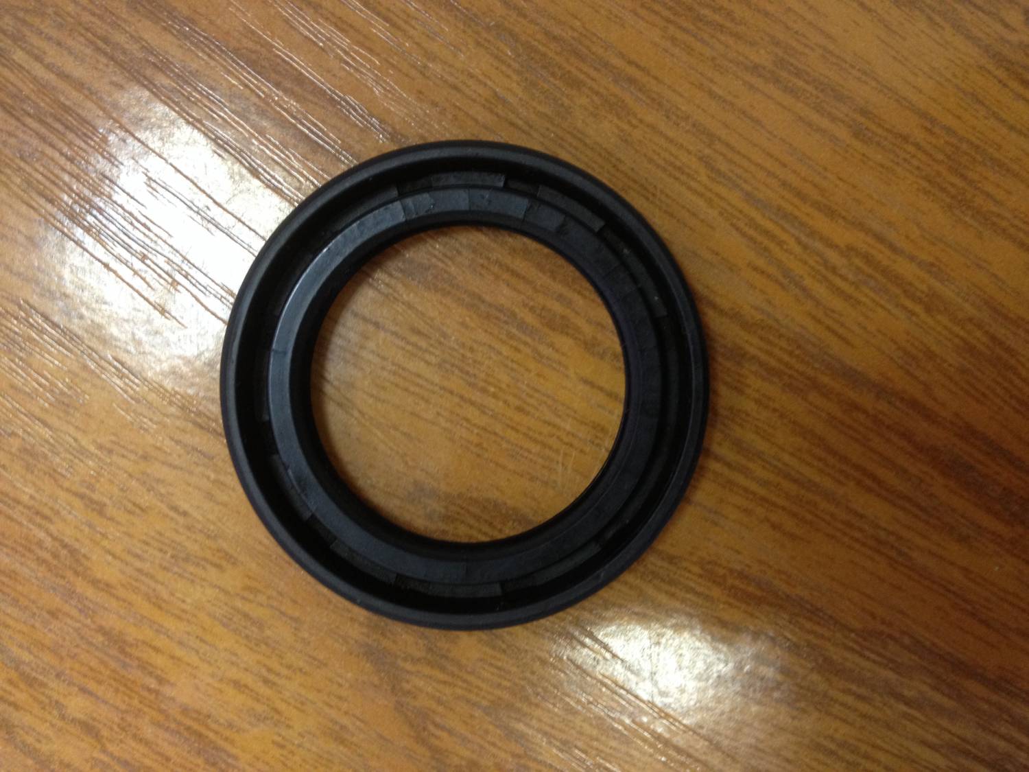

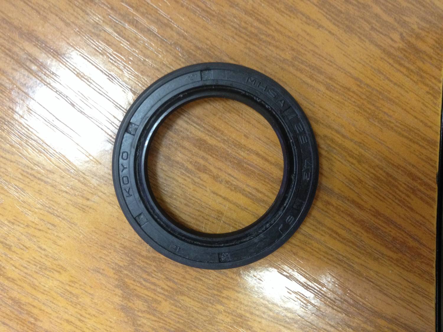

She, Эм точно пружиной наружу о_О это значит я балбес и стоял он правильно? Сальник на меня в ступице вот это стороной смотрел
А мне почему то казалось что должен на меня смотреть вот этой - та что на нижем фото. Так подумал исходя из темы от klr650 //www.drz-club.ru/forum/30-2295-1#29082  Хоть у него там фото с другой стороны

klr650 Дата: Пт, 11.04.2014, 11:33 | Сообщение # 24
Это не колхозник Вася . Это сельский труженник  Сатоши  на заводе видимо поставил в конце смены . Такое часто встречается . Зачем  - я не знаю . Это японская загадка . Койё - хорошие  сальники .

klr650She, я окончательно запутался  killed какой стороной вставить новый сальник?

d1antre Дата: Пт, 11.04.2014, 11:48 | Сообщение # 27

klr650, поскольку я очень тугой, то лучше уточню - пружиной к подшипнику, а надписью коуо на меня?
Dimaest Дата: Пт, 11.04.2014, 11:49 | Сообщение # 28
Цитата d1antre ()
я окончательно запутался  какой стороной вставить новый сальник?
новый сальник ставить естественно пружинкой вовнутрь!
klr650 Дата: Пт, 11.04.2014, 12:05 | Сообщение # 29
Да я сам не шарю , поэтому не знаю . Их ставят и так и так . Как лучше не знаю . Я ставлю всегда пружиной вовнутрь .
igor78 Дата: Пт, 11.04.2014, 12:27 | Сообщение # 30
Город: Санкт-Петербург
Сообщений: 456
раз 5 прочитал пытаясь понять логику высказывания...          понял...   эзопов язык бляха...
ну это вопрос религии, есть мнение, что если поставить сальник пружинкой наружу, то шансов попасть грязи и воде внутрь, к подшипникам, меньше, но в этом случае сам сальник быстрее выходит из строя (пружинка сгнивает). Вроде как так ставят злобные гонцы, они все равно сальники меняют как масло в двигателе )).
Но по мне так это байки, хороший сальник должен защищать от грязи одинаково при любой установке :).
Если рассматривать чисто теоретически, то вроде как логически, если ставить пружинкой в наружу и поливать на сальник водичкой из керхера, то он вроде как должен лучше защищать от проникновения воды внутрь к подшипникам.   tongue
Опять же, если опираться на эту логику, то сальник установленный внурь пружинкой, должен лучше удерживать смазку внутри у подшипников и не давать ей вытекать в наружу. cry
