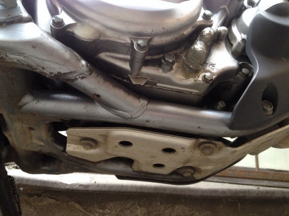

Далее приступил к снятию самой крышки сцепления. Сначала отсоединяется лапка заднего тормоза, потом патрубок по которому бегает охлаждайка  (только после того, как всю слили)
Когда снял крышку то удиввился - она сидела на порванной оригинальной прокладке пополам с герметиком - не удивительно, что масло серило.
После инспекции всех узлов, приступаем к установке крышки на место. Тк прокалдки нету, решено временно поставить на герметик. Очищаем поверхности стыка, обезжириваем и кривыми ручками наносим слой герметика
Далее соединяем плоскости и закручиваем все болты на место. В инструкции к герметику написано что надо сразу затянуть максимально всё, но я как ветеран ремонта ваз, сначала закрутил слегка, и утром дожал как надо.
Так же необходимо поставить на место крышку маслофильтра если вы её конечно снимали. Я менял маслофильтр поэтому снимал. Осторожнее с резинкой за ним, я её успешно потерял. поэтому пришлось искать новую. Так же на место ставится крышка помпы. её тоже помазал герметиком - так, для верности, потому что я параноик

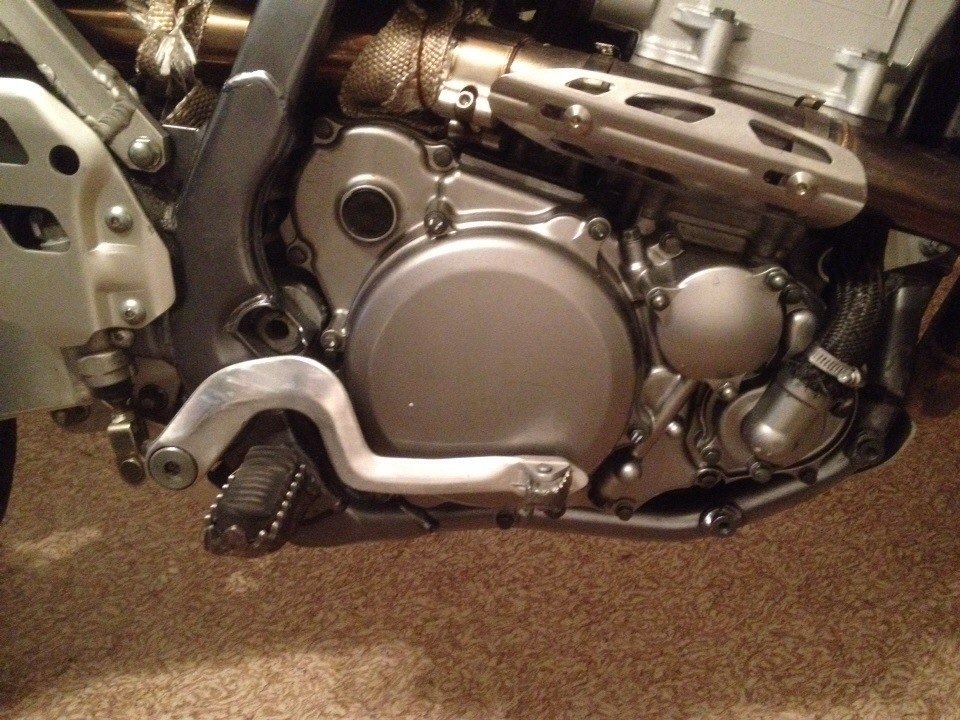

Собственно после этого надо закрутить все остальные болты, поставить пластик на место. И залив масло с антифризом можно отправляться пылить дороги.
В дополнение фото комнатного гаража.  Мот ещё там, ибо потерял шайбу на болт слива масла, так что мот ещё ждет своего часа чтобы снова выкатить на дорогу.

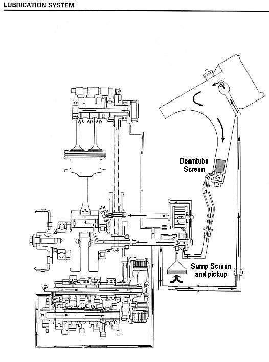

прикол сухого картера в том, что масло из картера откачивающим насосом гонится в раму, а там стоит уже упомянутый фильтр грубой очистки, по сему, беды не будет.
помимо этого и в картере стоит сеточка, так что, каналы не забьет

demonizer, успокоил и просвятил. Полезная схема, странно что сам не додумался посмотреть её. Но вообще тема с герметиком стремная, и правда, если эти куски его оторвутся и пойдут гулять, не засосет ли их куда типо самих деталей - между шестерней итп.

d1antre, писал же тебе про прокладки)) между шестерней засосать не может - там сетка в картере.
demonizer Дата: Чт, 13.03.2014, 23:23 | Сообщение # 9
Сообщений: 3470
Шестерни - это ерунда.им пофиг, они и не такое перемелят:-) гораздо критичнее к этому подшипники и валы, но в них масло подается, пройдя через две сетки и фильтр.
Добавлено (13.03.2014, 23:14)
Единственное, что может натворить беды, если эти куски забьют одну из сеток, вызвав переизбыток масла перед ними и дифицит - после. Тогда будет жесткое голодание. Первыми пострадают распредвалы, вторым - поршень
Добавлено (13.03.2014, 23:16)
Но большие куски такого не способны сделать, только мелкие фракции, например, если большие куски размолотит шестернями
Добавлено (13.03.2014, 23:23)

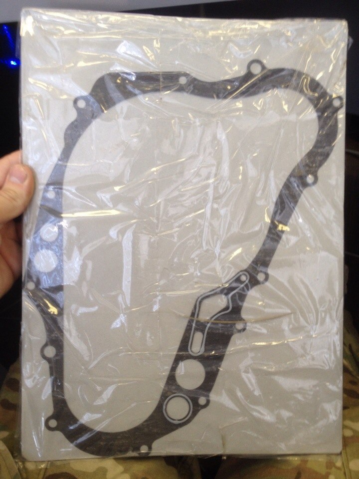

Cегодня приехала прокладка. Большое спасибо 88SiLveR
Вечером поставлю её на место

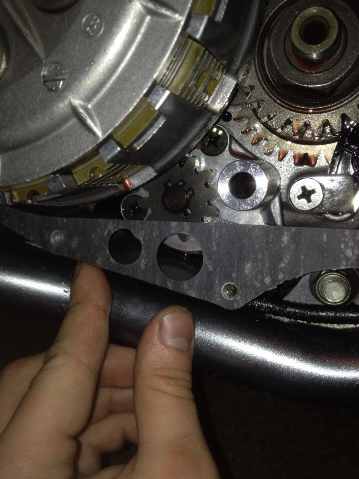

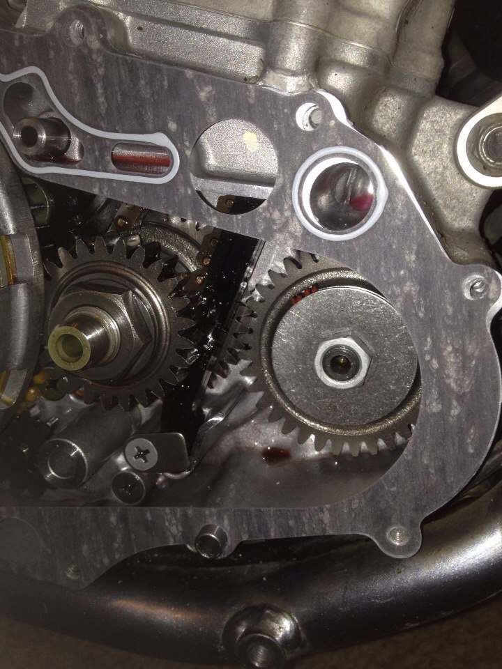

Итак финальная часть.
После снятия крышки, надо содрать весь старый герметик, это весьма не просто, тк гемретик покупал дорогой и он отдираться ну никак не хотел по человечески.
Приложил прокладку и тут меня удивил один забавный факт что в ней есть лишние дырки, вероятно нужные на Е или S версии (подскажите если не прав)
Далее оставалось закрутить все болты и установить обратно лапку заднего тормоза. Больше проблем с этим узлом быть не должно.
Прикрепления: 5688469.jpg(186Kb) · 2299625.jpg(156Kb) · 9250351.jpg(196Kb)
