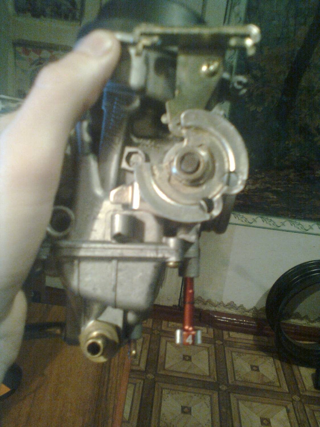

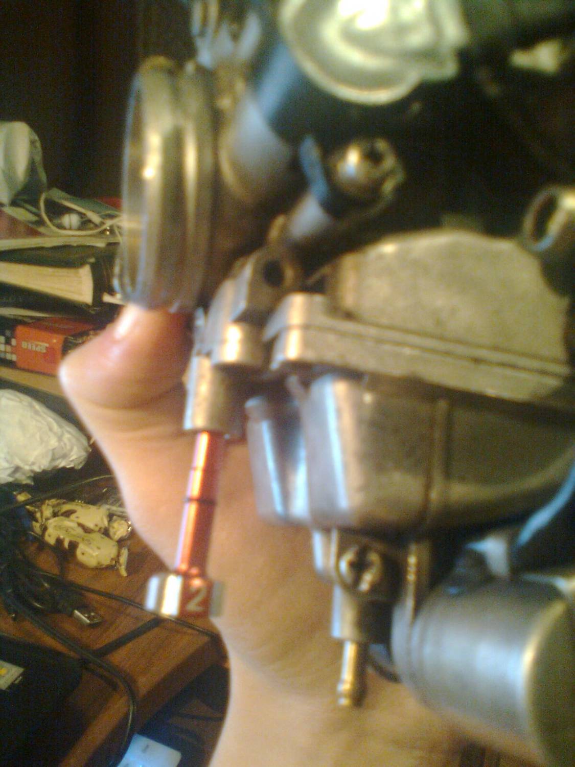

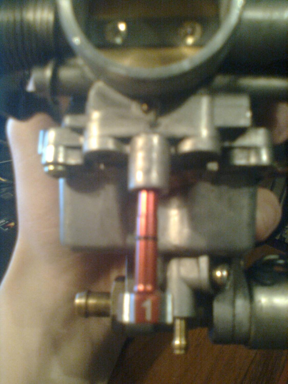

парни ! всем советую купить вот такой винт для регулировки !
http://www.ebay.com/itm....7.l2649
дешево и сердито ! до меня 31день правда ехал думаю зимой на лето купить можно ! мне на родной микуни подошел со свистом ! доволен как слон ! biggrin выглядет оно так !
осталось жиклёров дождаться которые в пендосии застряли что то sad

klr650 Дата: Чт, 08.12.2011, 16:58 | Сообщение # 45
MAXIMUS,
Ты расскажи в чём смысл красной крутилки \ влезает ли она вместе с карбом на место \ удобно ли крутить и сколько раз в день приходится её поворачивать smile
Вобщем разрекламируй по взрослому tongue Может и себе такой закажу , а то я его на своём , всего только один раз за всю жизнь покрутил и всё когда настраивал . А руки то чешутся biggrin Тоже хочется за красный винтик покрутить biggrin
Фотка на установленном есть ?
