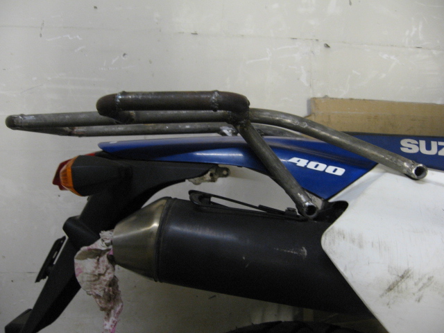

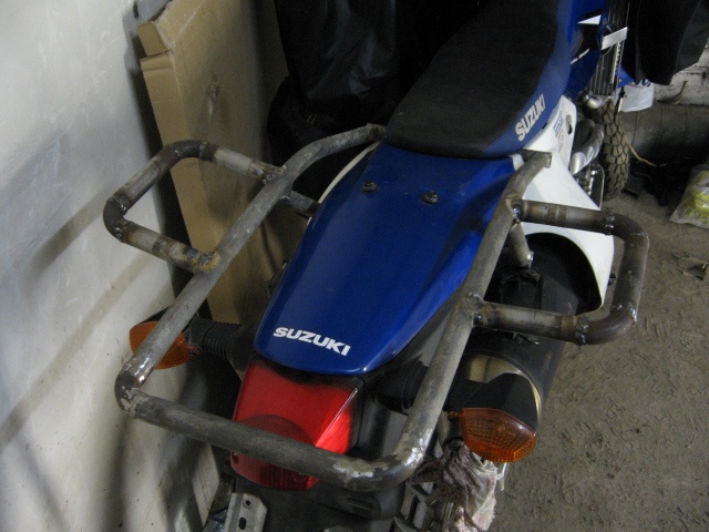

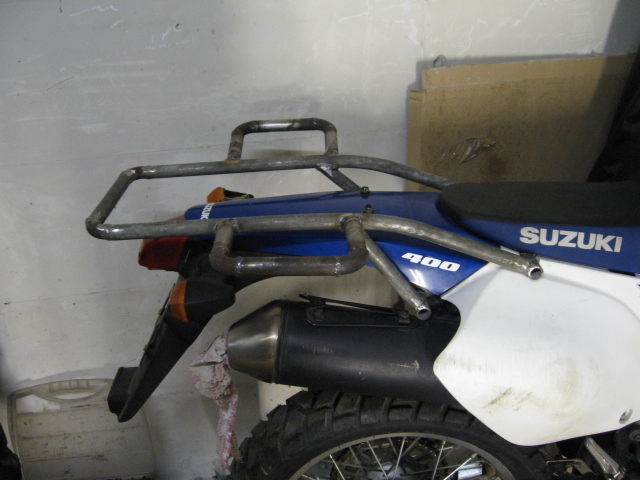

Вот что получилось, вариант не доделаный, так что готов выслушать советы
общий вид
профиль
полу-профиль

Quote (DimonNS)
Уже видно, что конструкция предполагает нехилую такую загрузку. Раскреплять планируешь?

Quote (parmenoff)
немного не понял biggrin
Quote (parmenoff)
честно говоря все в пределах разумного
расчет делался на количество барахла, и отчасти на вес
подрамник у дырзета все же крепче чем у джебеля
parmenoff Дата: Вт, 17.02.2009, 16:31 | Сообщение # 4
Мотоцикл: Трансляп
Сообщений: 57
Quote (DimonNS)
Вот про него как раз и говорил. Раскрепить относительно рамы в районе подножек.
OSS Дата: Вт, 17.02.2009, 17:06 | Сообщение # 5
Администрация сайта
Группа: Почетный пользователь
Сообщений: 188
Репутация:  ±
Думаю если не усилять распорками в районе подножек пассажира-водителя-оси маятника, то есть риск что подрамник треснет перед креплениями, т.к. нагрузить такой багажник позволит немало, а расположение груза подразумевает немалый рычаг этого усилия.
Справка: вместе с оригинальным багажником SUZUKI идет наклеечка в которой сказано, что нагрузка не более 2 кг smile и это при том, что багажник тот раза в 2-2,5 короче. Конечно производители многократно перестраховываются (лично грузил килограмм 15-20), но тем не менее....

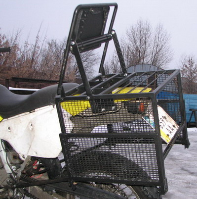

Ну а это моя громадина smile : Колхоз конечно,но как то не до красоты,главное чтоб работало smile

ярик, мощная вещь
теперь понятно, почему надо поднимать задок))
сколько весит конструкция? примерно

Quote (DimonNS)
ярик, мощная вещь
На ощущение килограм 15-20,много но делал из ржавейки потому что дешево.
