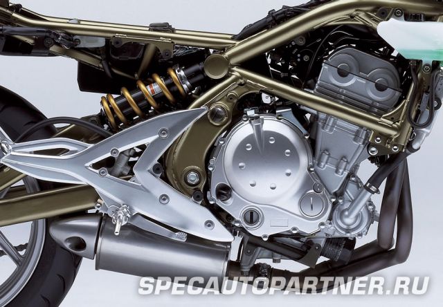

мотор у ER 6 классный конечно, 160 резина и аппарат получится зверский
видел только на априлию ставили, на дрз такого нигде не встречал
двигатель ER-5
