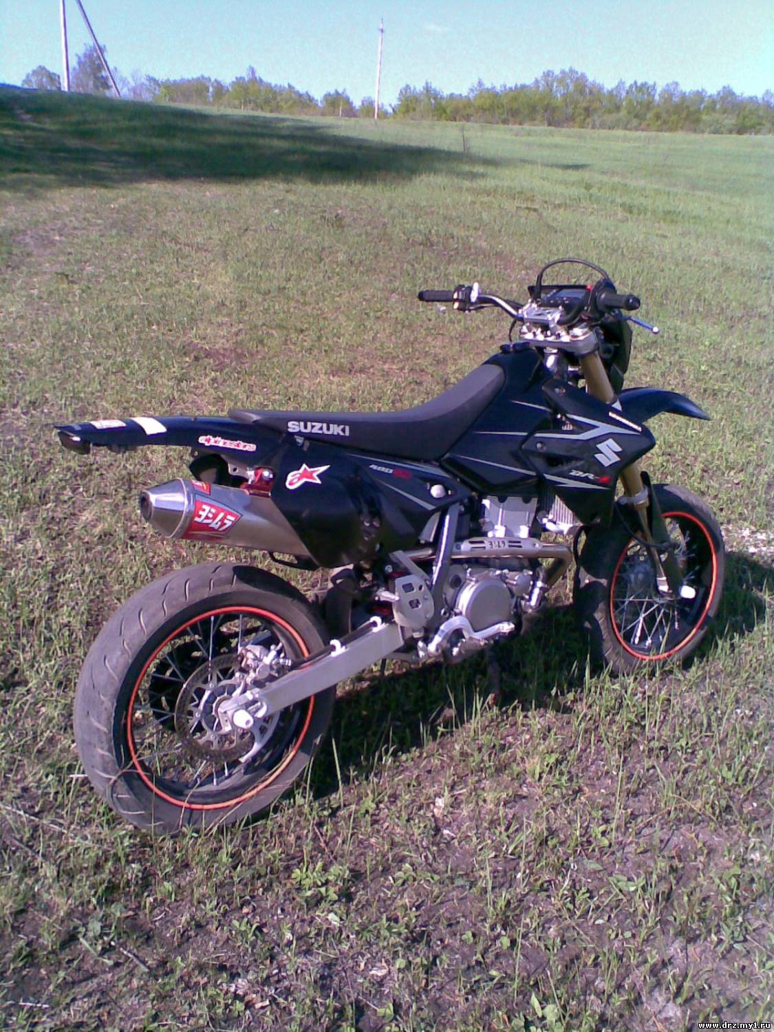

поставил все-таки с трудом РС2, пришлось колено чуть удлинить, в карб еще не лазил, воздухан - тока резиновую нахлобучку пока удалил, чуть увеличилось отверстие для всасывания воздуха.результат: мот уже резвее стал,легче становица в вилли, а про звук я ваааще.....в васторге кароч))),максималка 155, в стоке не пробовал), но сильно отстреливает при сбросе газа,думаю как раз все дело в настройке карба. постараюсь все-таки все правильно настроить и соленойд попробую заглушить как-нибудь,но пока кроме как гонять на нем ниче неохота)))да... и еще пасимпатичней он смотрицца с ним как никак)

Смотрится супер! А ободки на колесах сам клеил? Или уже так и было?

Такие штуки продаются. Разных цветов, красные желтые, белые светоотражающие, просто полоски или полоски в виде огня.

клеил сам,геморное это дело,когда еще и без подката клеить,но красота требует жертв,а жертва в этом случае был я))))
продается лента в любом мотомагазе,ну или почти в любом
