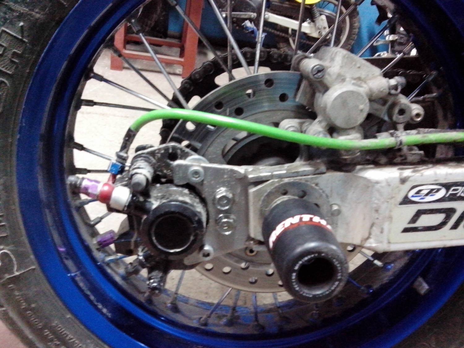

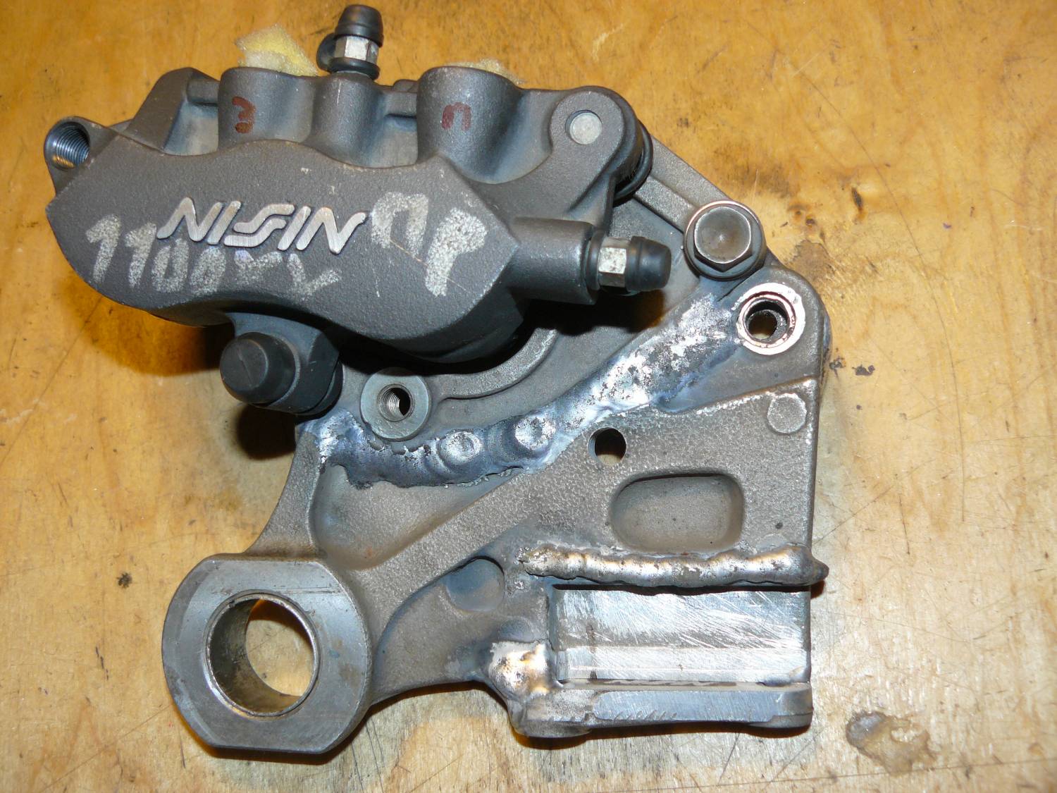

поделюсь своим изобретением)))
решил не ставить второй суппорт, а поставил один двухконтурный от дрозда.ножной тормоз давит на один стредний поршень, а хэндбрейк на два боковых. на руле машинка 14мм от переднего тормоза дорожного мота с одним передним диском
Прикрепления: 9065211.jpg(272Kb) · 9762594.jpg(244Kb)

Dimas, интересная идея с тормозной машинкой.

trotskyi Дата: Вт, 21.10.2014, 11:25 | Сообщение # 145
Группа: Завсегдатай
Мотоцикл: S
Город: Ялта
Сообщений: 146
И я себе такой захотел)
Где купить?

Цитата d1antre ()
П,С. передок на дрызет ваще не похожий. жуть
это
а суппорта есть у Бибы
http://bibamotor.ru/
еще пришлось кронштейн суппорта подбирать и переваривать. я не стал стоковое ничего портить. т.е. все обратно возвращаемо!)))

один нюанс: надо ставить либо передний правый суппорт либо задний. они по конструкции похожи, различие в диаметре цилиндров
на переднем: центральный 22мм (задний тормоз) а боковые 25мм и 27мм (хэндбрейк)
на заднем:                         25мм                                           22мм и 22мм
