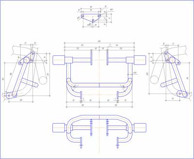

я на работе от нечего делать прорисовывал.
снял все размеры рамы мота и точек крепления и от них уже плясал)))))
пока только в чертежах клетка!)))

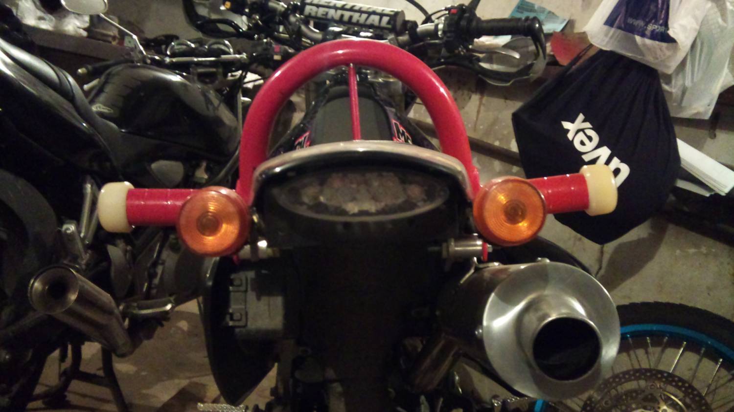

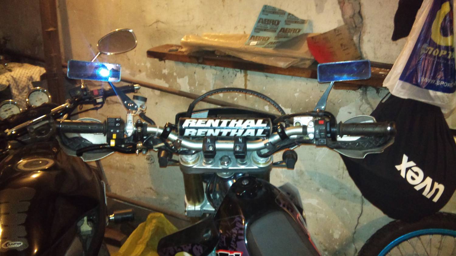

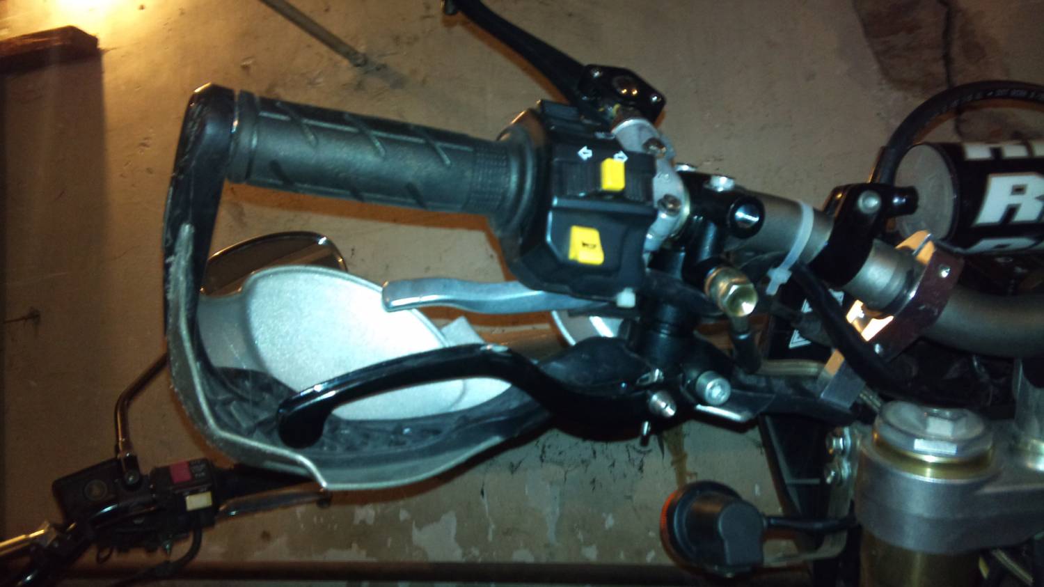

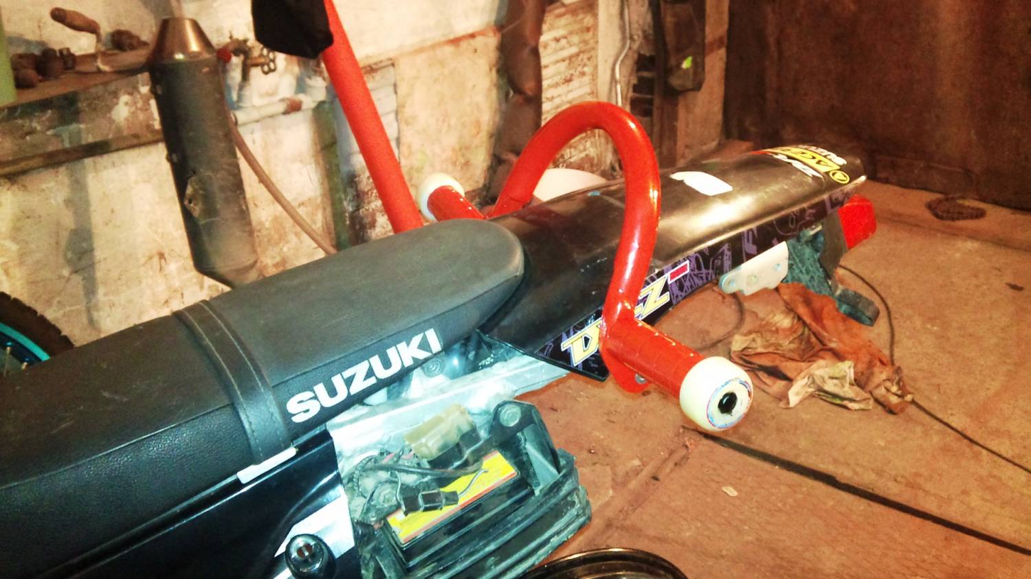

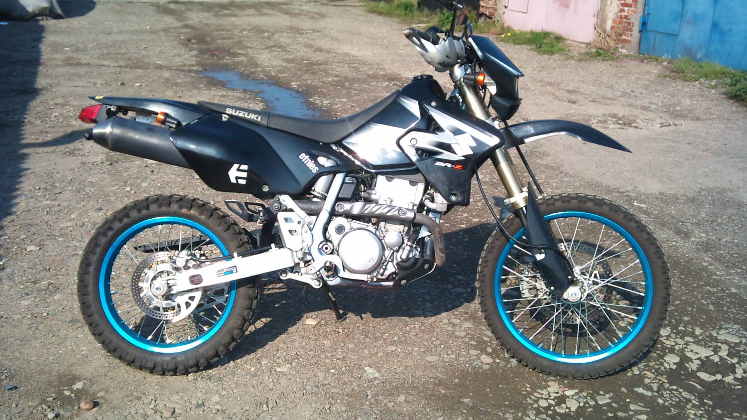

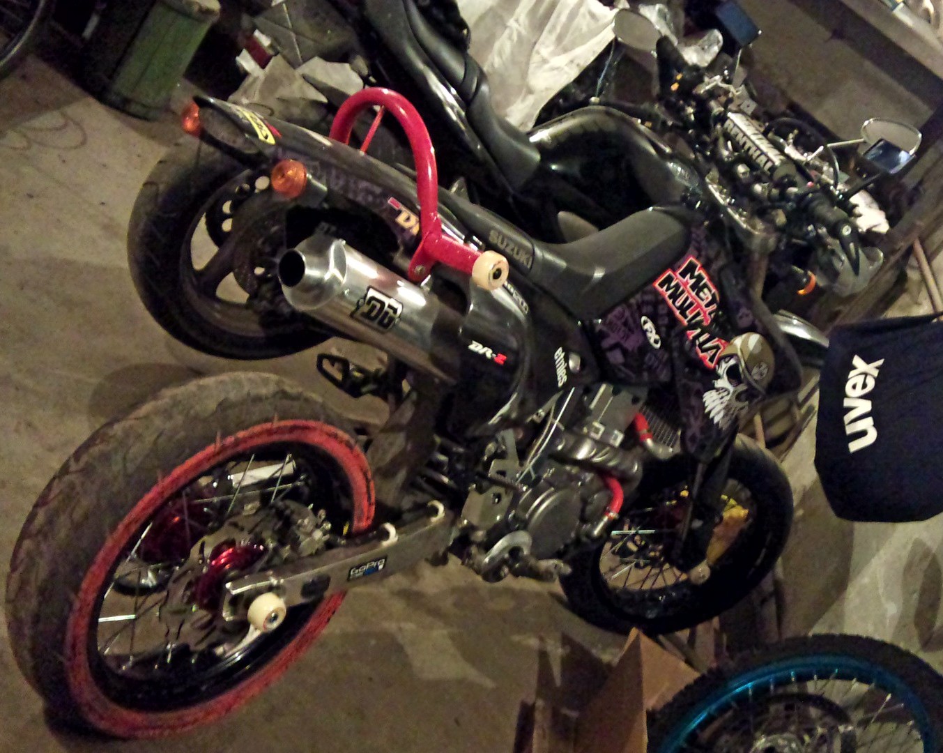

Всем привте решил тоже поделиться своим проектом.
1 Заменил руль 7/8 сток на 1 1/8 твин волл Renthal.
2 Установил защиту рычагов и вставил капролоновые "грузики" руля.
3 Установил дублер заднего тормоза, путем врезания в заднюю тормозную машинку через переходник.
4 Сочинил перекладину для ног, с пегами. На краях пег стоят капролоновые колесики от скейта.
5 Слайдеры на колесных осях - колесики от скейта.
6 Сейчас в проекте защита двигателя от врезания тормозной лапки и лапки зад. тормоза. Будут выточены пеги из авиационного АЛ. и на краях колесики от скейта.
7 На подножки водителя поставлю снизу капролоновые слайдеры которые будут скользить по асфальту при складывании подножек.
8 Мот не стоковый: карб FCR39 от Е модели, 3х3 модификация, выхлоп DG.
9 Звезда на 47 но полевых испытаний не проводил думаю на 45 идеал будет, время покажет.
10 Увеличил рычаг сцепления на штоке в двигателе на 6 мм и в планах поставить легковыжимнуюю машинку сцепления (уже едет с Ebay-я).
Думаю этого вполне достаточно. Фотки по порядку.
Прикрепления: 8378684.jpg (224.2 Kb) · 1927446.jpg (129.7 Kb) · 7600150.jpg (100.0 Kb) · 9299204.jpg (151.0 Kb) · 2832754.jpg (113.0 Kb) · 9126326.jpg (332.1 Kb)
а есть размеры или чертежи ?

Вообще нет, но снять размеры и начертить - это но проблем. Но испытаний она не проходила еще, поэтому сложно сказать хорошая вещь или нет.

Johnny, есть сомнения в правильности выбора тобой мест крепления этой самой перекладины. Вес человека оно может еще и выдержит, а вот в случае падения... Вообщем, на мой взгляд слайдеры там, как минимум, лишние. Чтобы зашитить выхлоп и боковой пластик лучше использовать пассажирские нескладывающиеся подножки с фторопластовыми концами + слайдеры на осях колес
