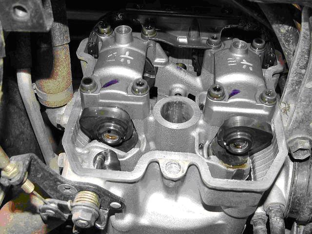

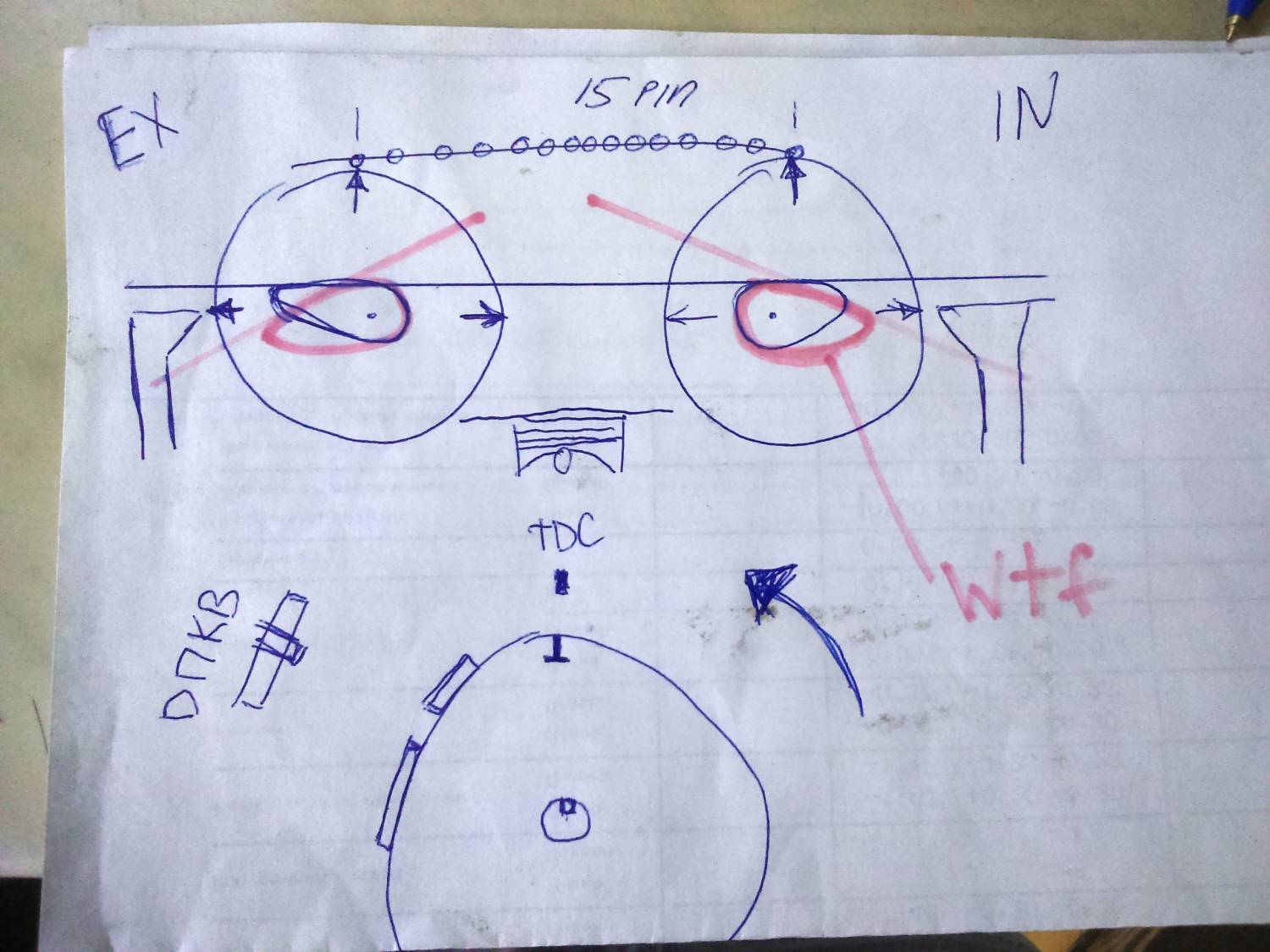

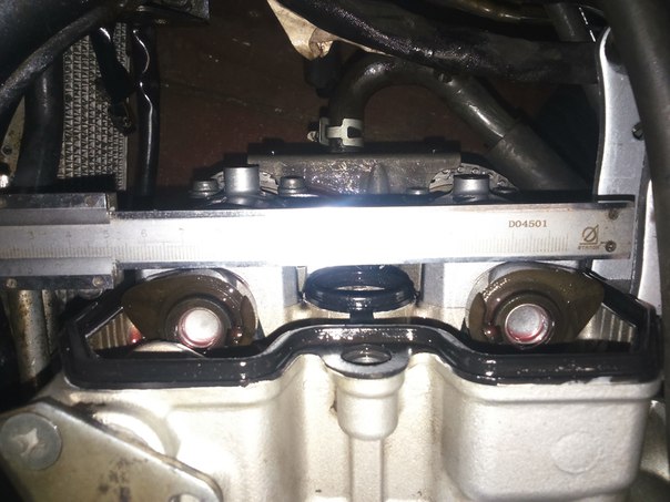

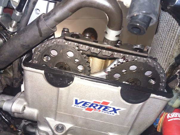

Добавлено (22.07.2015, 21:57) --------------------------------------------- по итогу выпускной кулочек стоит слишком рано. а впускной запаздывает...вопрос как получилось смещение звездочки относительно распредвала! все стоит по меткам!!!!!!!
Сообщение отредактировал zloy88 - Ср, 22.07.2015, 22:01
Тогда вопрос. как напресованы щеки коленвала на ось? возможно ли провернуть левую(ось генератора) относительно правой оси(ось шестерни привода балансира) и таким образом смещение метки вмт относительно положения поршня в вмт
Вариантов не правильного положения несколько: срезало потеряло при установке шпонку на роторе и провернуло - проверить положение метки на роторе и соответствующее ей положение поршня. Распредвал имеет регулировки. смотри тут мотоциклист мотоциклисту: друг, запасное колесо, цепь запасная, собеседник и в крайнем случае еда
zloy88, это называется "навязчивая идея" по научному. Переключись на другое ченить. Фазы ГРМ у тебя в норме.

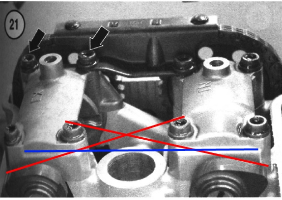

She скинул ссылку где именно упор на то что кулочки лежат ровно в одной плоскости, а не под углом как у меня...от чего делаю вывод что надо перекинуть енмного цепь......других вариантов не вижу... а по поводу карба...карб не способен так сломать мотор!
