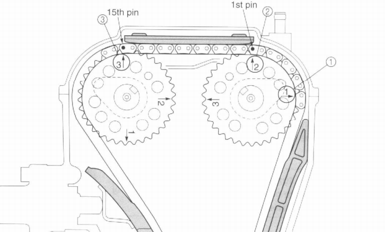

Вот еще такая мануальная картинка есть. Но это не руководство на какой градус выставлять.
Прикрепления: 4809293.png(155Kb)

She, ну вот он щас опять насмотрится на картинки и начнет фазы переставлять  biggrin А потом новая тема: Помогите КлОпОнА  cry

Вообщем с фазами определились....обратили внимание на обмотку генератора...видно что там откручивались болты и ее покосячило...мы отключили ген от мозгов и датчик положения дроссельной заслонки(он звонится наполовину)....в итоге мот завели...и работает он уже лучше! напрямую! думаю дело в помехах из-за генератора и неотстроенном карбе
