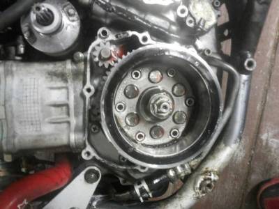

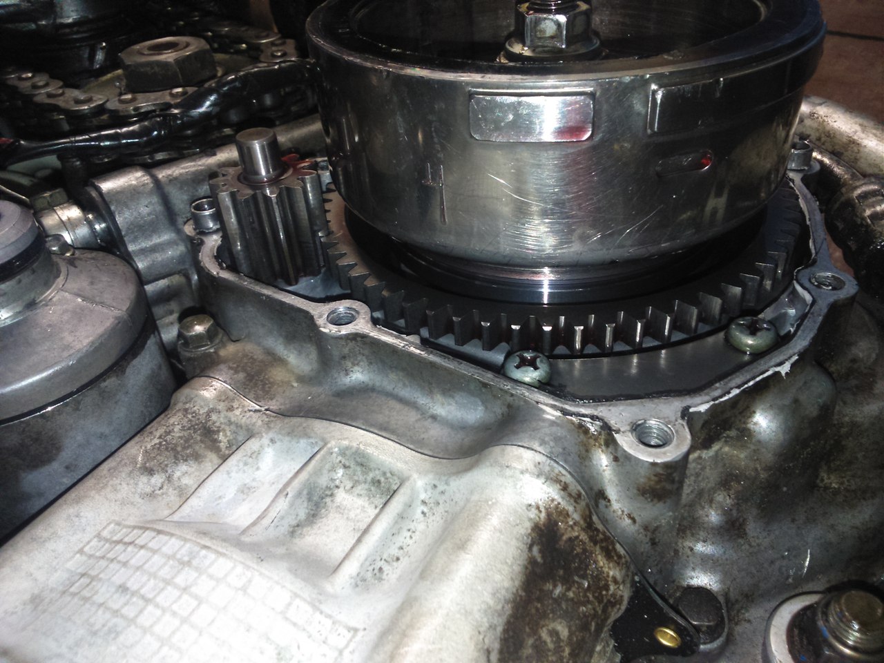

zloy88 Дата: Ср, 22.07.2015, 21:42 | Сообщение # 14
Мотоцикл: DR-Z400SM
Город: Тюмень
Сообщений: 75
Очередная инспекция выявила: что все стоит верно и по меткам.....НО!!! несмотря на то. что валы по меткам кулочки стоят неправильно! фото прилагаю...поделитесь соображениями? просто переставить цепочку и забить на метки или как???
Прикрепления: 0012396.jpg (232.1 Kb) · 4278749.jpg (63.4 Kb)
Сообщение отредактировал zloy88 - Ср, 22.07.2015, 22:04

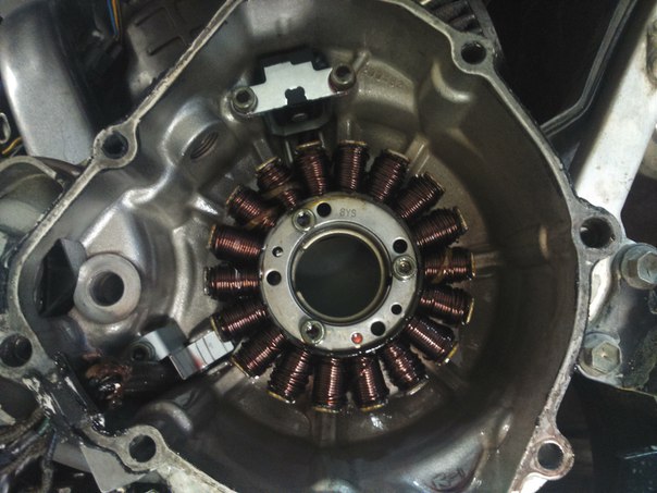

zloy88 Дата: Ср, 22.07.2015, 21:44 | Сообщение # 15
Мотоцикл: DR-Z400SM
Город: Тюмень
Сообщений: 75
еще
