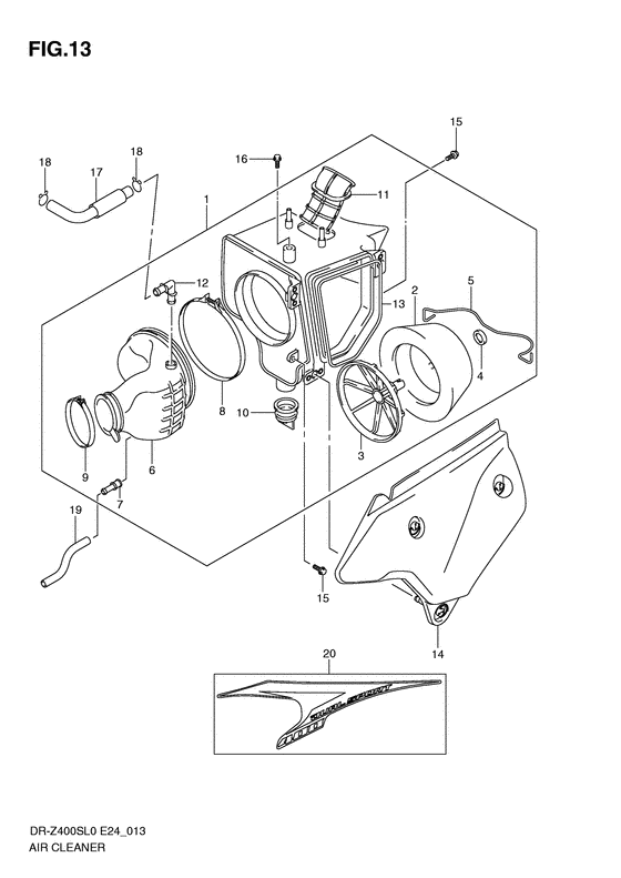

Добавлено (22.04.2017, 19:35)
С правой стороны отцепляешь тросы. С левой хомуты. Я убираю совсем, иначе мешаются. Между рамой и фигней номер 6 вставляешь что нибудь неострое и длинное. Можно вороток, рукоять молотка и тд. Выводишь этот переходной патрубок назад и цепляешь за край рамы, чтобы не мешался. Теперь карб вытащить гораздо проще. От оттуда сам вылетает.
Карандаш Дата: Сб, 22.04.2017, 19:35 | Сообщение # 5
Опытный эндурист
Мотоцикл: Drz был, теперь Джебель
Город: 54, Новосибирская обл.
Сообщений: 636
То есть твоя задача деталь номер 6 отодвинуть как можно ближе к корпусу воздухофильтра. Ну и чтобы она оставалась там, где ты хочешь, просто вытащи её "на себя" и зацепи за край рамы. Она эластичная, и без проблем позволяет это с собой проделывать. Прошлым летом за день по 6-7 раз снимал карб таким способом. Но дело оказалось не в карбе)))
Прикрепления: 3966399.png(37Kb)

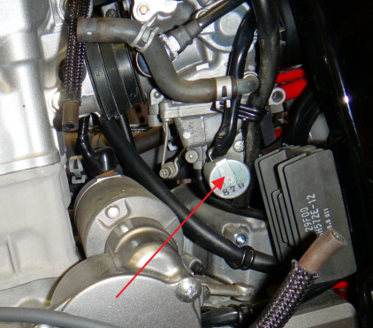

She Дата: Ср, 03.05.2017, 02:43 | Сообщение # 15
Сообщений: 5352
Репутация: 60 ±
Тема про соленоид тут.  Как удалять тут.
Прикрепления: 0801280.png(278Kb)
