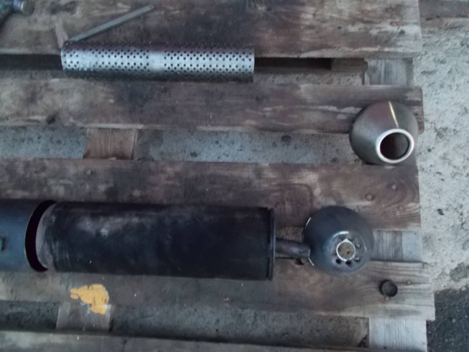

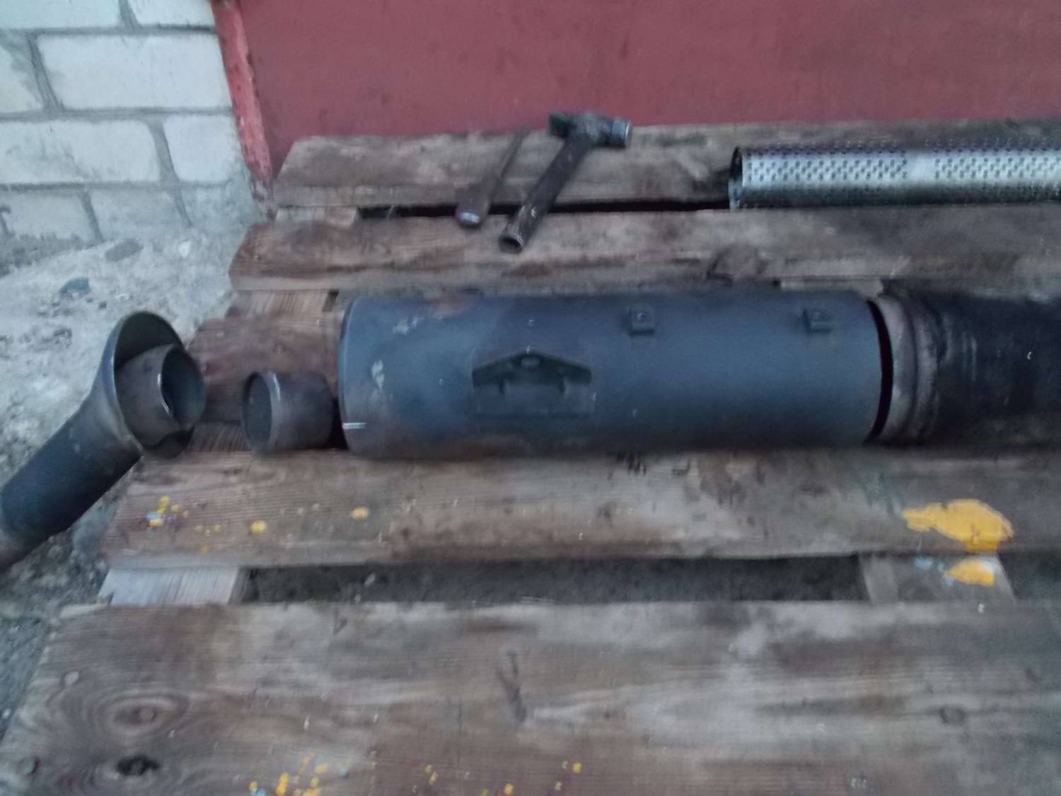

Propeller13 Дата: Вс, 20.07.2014, 22:04 | Сообщение # 121
Мотоцикл: ktm xc525
Город: 93, Краснодар, Славянск-на-Кубани
Сообщений: 60
Прикрепления: 2455280.jpg(175Kb) · 5927294.jpg(183Kb)
demonizer Дата: Вс, 20.07.2014, 22:17 | Сообщение # 122
Сообщений: 3470
Один я решил, что это световой меч?)
не, не так:-) короче, заедешь-пообщаемся насчет выхлопа
She Дата: Пн, 21.07.2014, 00:38 | Сообщение # 123
Сообщений: 5683
Репутация: 59 ±
Propeller13, это вся набивка?
Propeller13 Дата: Пн, 21.07.2014, 06:18 | Сообщение # 124
Мотоцикл: ktm xc525
Сообщений: 60
нет, потом эта флейта вставляется в банку и пространство набивалось базальтовой ватой.

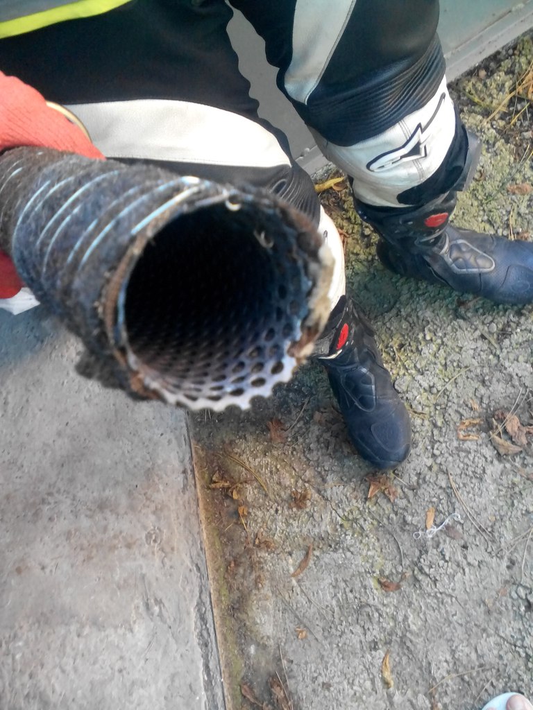

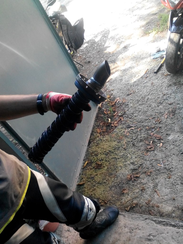

Propeller13, привет! ты опробовал уже прямоток с внутренней перфорированой трубой 55-60? как получилось?
И вот думаю как зделать лучше, может для большего заглушения на выходе трубы приварить такюже сетку?
Прикрепления: 8394047.jpg(121Kb) · 7573055.jpg(125Kb)

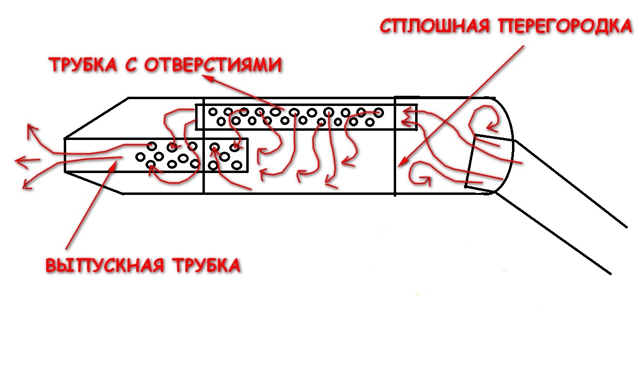

ХОЧУ сделать нечто подобное - не прямоток - но - что то похожее - звук должен быть хороший - как сделаю отпишусь - с подробным отчетом!!
Прикрепления: 8705838.jpg(152Kb)
