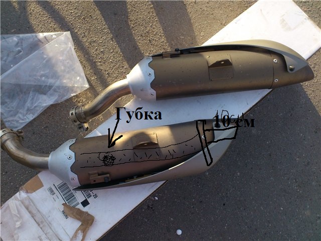

вобщем, други, выручайте, умные мысли подскажите. переделал я стоковый глушитель в прямоточный. (правда от Р1 2006 года, титановый, но сути не меняет).  срутил круг из перфорированного листа (диаметр перфораций 3-4мм). диаметр трубки получился 44мм, вход и выход из "банки", тоже 44мм. обтянул сеткой мелкой эту  трубку, потом волокном каким то металлическим (было в набивке трубы стоковой),  затем очень-очень туго забил в полость базальтовой ваты. поставил на мот, завел. итог: на холостых бубнит, но громковато  как то. а если открывать газ, то пердит, ревет. по ощущениям, я получил то, что получил бы просто поставив кусок трубы вместо выхлопной. пробовал набивать губками - было чуть потише вроде, но разница не ощутима была. сейчас в планах сделать посередине перфо-трубы перегородку, чтобы газы ударялись в неё и заходили в набивку и уже через набивку шли. естественно набивку придется уложить иначе, возможно совсем чуть-чуть её положить.  вечером выложу фотки, что как делал. вроде старался повторить устройство фирменных прямотоков, но видимо какой то нюанс я упустил.
кроме того, по ощущениям пропали низы. стоит карб микуни 41, 3*3 mod, и на стоковой трубе от легкой игры газом мот прямо дёргался, подрывался. сейчас же он стал спокойнее реагировать на "игру газом".   цель установки прямотока: получить мягкий бубнящий бас, а не пердеж.

сегодня снова экспериментировал с трубой. сфоткать к сожалению не смог, телефон сел.  попробовал применить пару решений:
1) вставил перегородку в флете и вместо набивки положил несколько губок. звук не то ни сё. ни пердит вроде особо, но и нет баса бубнящего. хрень какая то с призвуком жестянки.
2) оставил перегородку и напихал плотно асбестовой ваты. звук стал тихим, труба работала почти как прямоток.
3) убрал перегородку жесткую и вместо неё закрепил в в качестве "перегородки" пару губок стальных для сковородок. набивка осталась таже вата. итог - звук помягче, слышится какое  то подобие рыка. хлопков, типичных для прямотока, нет.работает приемлимо, в смысле не будут в спину матюкать, но восторга не вызывает.
что делать дальше, какие попробовать методы  - хз. даже проезжающая мимо "альфа" бубнела приятно, в отличие от моей дрезины. хз в чем причина. возможно, но я не уверен еще точно на звук оказывает влияние "носик" торчащий из банки. его длина порядка 10 см. может это он пердит,
Добавлено (18.07.2014, 21:34)
единственный плюс пока от этой трубы - это  приятный внешний вид и её вес.  она в разы легче стоковой. титановая.
Добавлено (18.07.2014, 21:52)
demonizer cчитает что сечение слишком маленькое (44мм). я такой возможности не исключаю. сделать сечение больше уже не получится. как бы не вышло что куплю я прямоток "именитого производителя".  сделаю на днях последнее что в голову приходит - отпилю носик под корень. связался с этими трубами лишь потому что достались почти бесплатно.

пока временно поступил так: во флейту положил кусок губки стальной сетчатой почти у самого выхода. пердеж пропал, мот стал басовито рычать. хлопков конечно почти нет. но зато уши не напрягает. не знаю только сильно ли я затруднил дыхание мотоциклу. завтра прокачусь по трассе  - попробую.

demonizer Дата: Вс, 20.07.2014, 21:35 | Сообщение # 118
Я думаю, забивать что бы то ни было-не выход. По эффективности будет хуже, чем сток. Звук-тоже сомнительно
Добавлено (20.07.2014, 21:35)
Есть вариант установить оба глушителя, один над другим, выпотрошить, сделать флейту переменного сечения (сначала на расширение-потом на сужение, причем, самое узкое место должно иметь сечение не меньше приёмной трубы) и вокруг флейты-базальтовую вату. Пихать ее будет особо некуда, поэтому два глушака, а равно, увеличенный вдвое объем, могут прокатить
