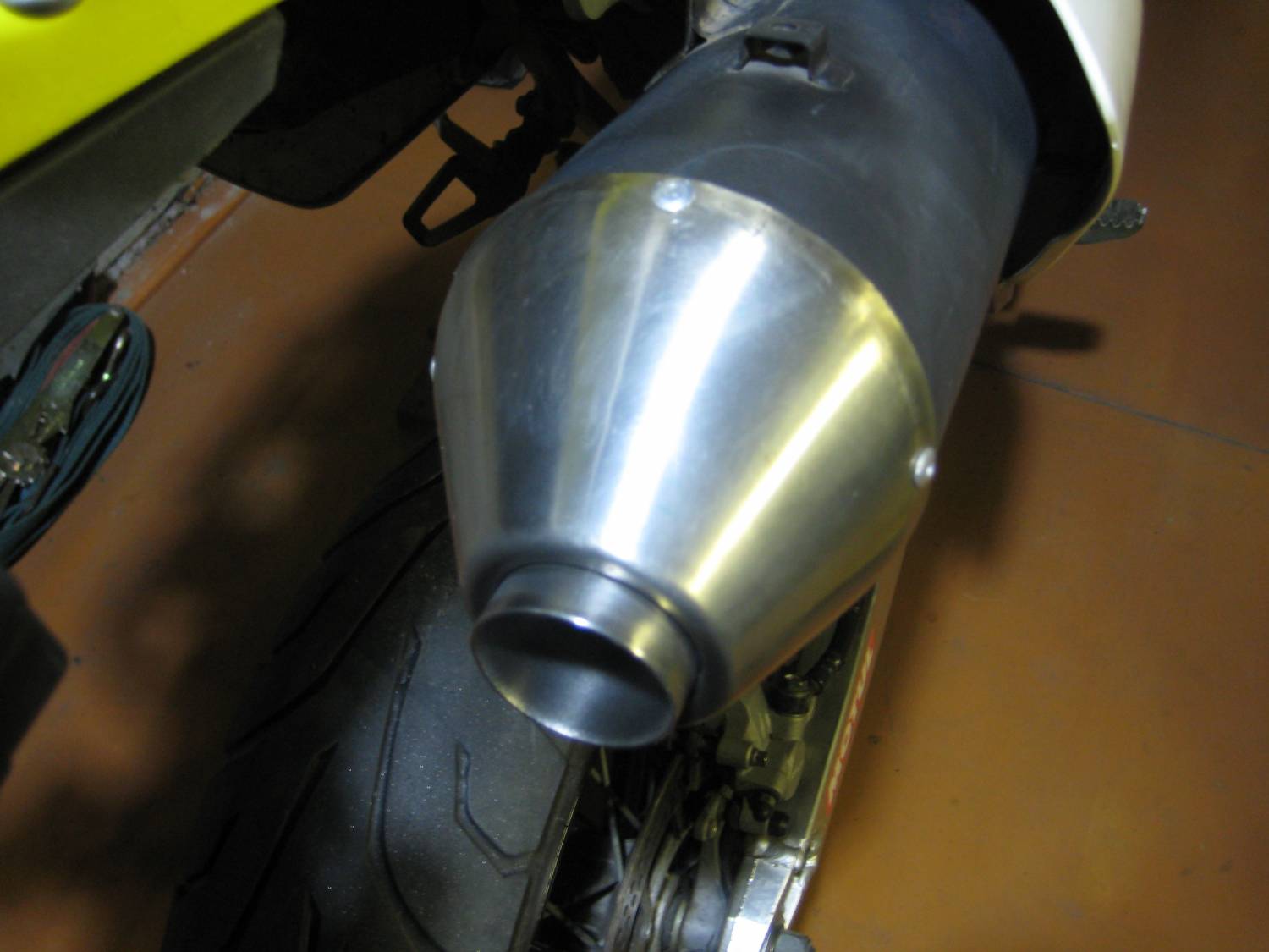

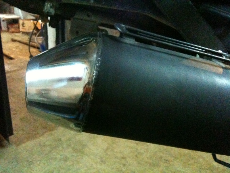

Братцы где вы берете такие насадки??? хочу себе также но даже понятия не имею где взять такую насадку(((
Прикрепления: 5770204.jpg (201.9 Kb) · 4709915.jpg (90.6 Kb)
kawa Дата: Вс, 21.04.2013, 20:48 | Сообщение # 92
Мотоцикл: kawasaki zzr-400. DRZ 400S K4
Город: Нижний Новгород
Сообщений: 28
Такая насадка в стандарте идет с 2005г на японцах. Только она здесь переделана под прямоток

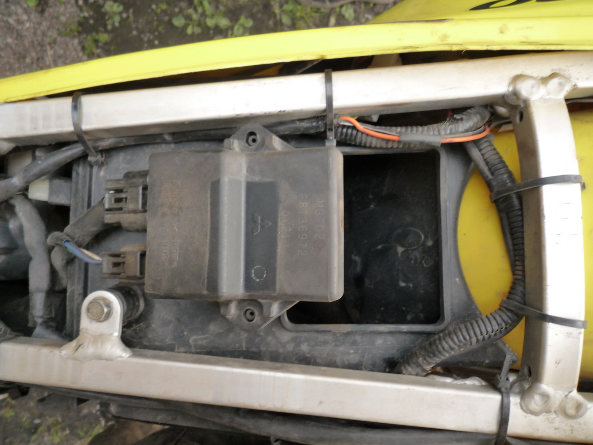

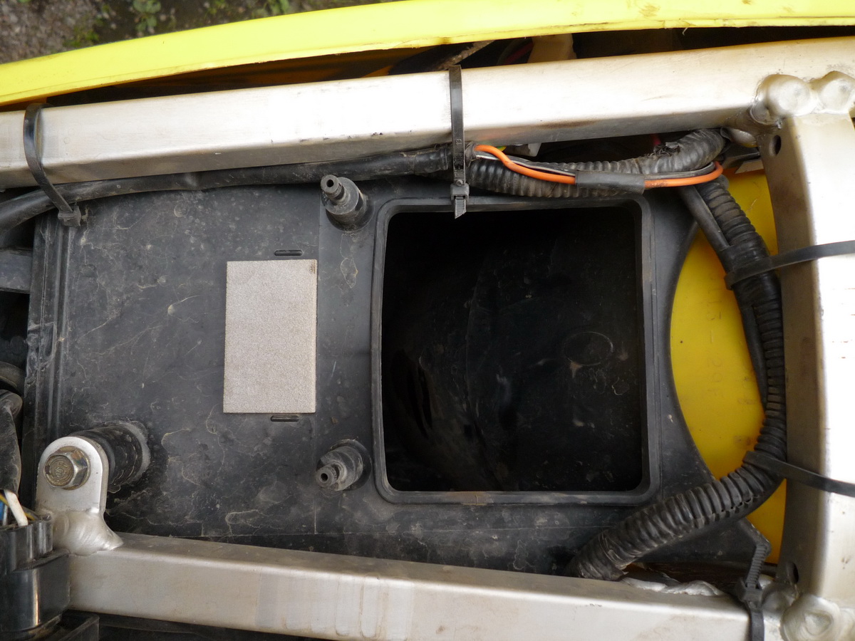

She Дата: Вт, 23.04.2013, 04:08 | Сообщение # 100
Обороты резко обрубает богатая смесь, сейчас чуть раздушит мот смесь стала беднее.
У тебя еще и шнорхель стоит?
Должно быть так. Именно с этих полносильных моделей и пошел 3х3 мод.
Прикрепления: 3497106.jpg (322.8 Kb)
Кащей Дата: Вт, 23.04.2013, 05:57 | Сообщение # 101
Уралист-сказочник
Мотоцикл: klx400r
Город: NN
Гы-гы-гы. А "мозги" где? А чо это за такое "3х3"? На графиках там отличие вообще незначительно ,да и дырка там и так приличная. Ну да, пара килоПаскалей мож и подсаживается...  Не, я понимаю, кнешно, шо вопросы-то смешные, но... Огрызок покупалсо для того, дабы он хотя бы ехал. И больше всего бесит када приходится доделывать то, что должно быть по умолчанию. angry Да не "накавасячить" бы ещё чего. shy
Сообщение отредактировал Кащей - Вт, 23.04.2013, 06:09
She Дата: Вт, 23.04.2013, 06:04 | Сообщение # 102
Это самое настоящее, заводское, отверстие в короб воздушного фильтра на мотоциклах первой серии. 3х3 мод это прорезание отверстия размером 3 на 3 дюйма в верхней части короба воздушного фильтра
А с CDI вот.
Прикрепления: 4972082.jpg (285.1 Kb)
Андрей_ДВ Дата: Вт, 23.04.2013, 06:40 | Сообщение # 103
Мотоцикл: DR-Z400SY
Город: Советская Гавань
Сообщений: 244
Во, у меня такая ровная дырка)) Это у меня сток такой?
She Дата: Вт, 23.04.2013, 06:44 | Сообщение # 104
Да это сток.
