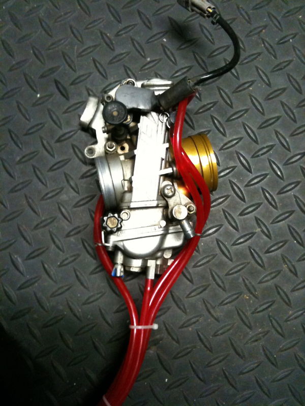

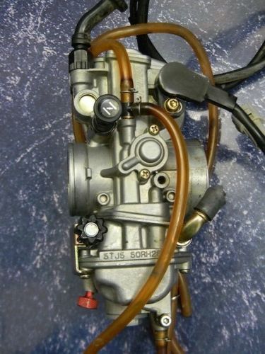

Итак, многие знают, что KEIHIN FCR 39 для наших ДРЗтов очень хорошее приобретение... но... какой лучше взять и чем они отличаются между собой - вот это вопрос..!
Если на сайте ЕВАУ набрать "KEIHIN FCR 39", то всплывает 2 варианта карбов, которые внешне отличаются дру от друга.
Вот пример:
1
2
Первый вариант стоит значительно дороже второго!
Кто знает что-нибудь о различиях этих "одинаковых" карбов, какой лучше брать, стоит ли переплачивать за "первый вариант", кто себе какой ставил???
Прикрепления: 8254893.jpg (80.7 Kb) · 6359251.jpg (43.5 Kb)

Погуглив 10 минут - это две разные модели. Первая FCR-39, вторая - FCR-MX 39
FCR-MX
Просто FCR
Немного по теме.
GERCOGSPB Дата: Ср, 30.03.2011, 16:36 | Сообщение # 3
DRаZнилка
Мотоцикл: CRF450X & CRF250R
Quote (Alex|FM|)
Отлично, теперь мы знаем как их зовут и, судя по ссылке, первый ставился на DRZ400E... smile
Однако, вопрос остается открытым: Кто знает что-нибудь о различиях этих "одинаковых" карбов, какой лучше брать, стоит ли переплачивать за "первый вариант", кто себе какой ставил???

Code
the drz E has an fcr 39 sideraft carb, it has a side ways slide like > / that
the the 39 mx has a normal up and down slide > l and it has enclosed throttle wheel so dirt and grime can not get to the cables and jam them up
На E-шку ставился FCR39(наклонный)
FCR-MX - стандартного исполнения, с загараживающим тросик газа колёсиком, чтобы защитить от грязи и возможного заминания тросики.
Code
which is the one to have,any important performance or fitting differences between them,which one is the one to have.
Какой из них заиметь, любое важное различие в производительности или в совместимости...
Code
The E is the better, for ease of fitting. But they should both be the same once set up for your bike.
От E-шки лучше, из-за лёгкой установки. Но они оба должны одинаково устанавливаться на твой мотоцикл.
Code
yh as cone head said E model fcr
Как сказал предыдущий оратор - FCR от E-шки.
Так, на вскидочку) Дальше пошёл ненужный спам)))
