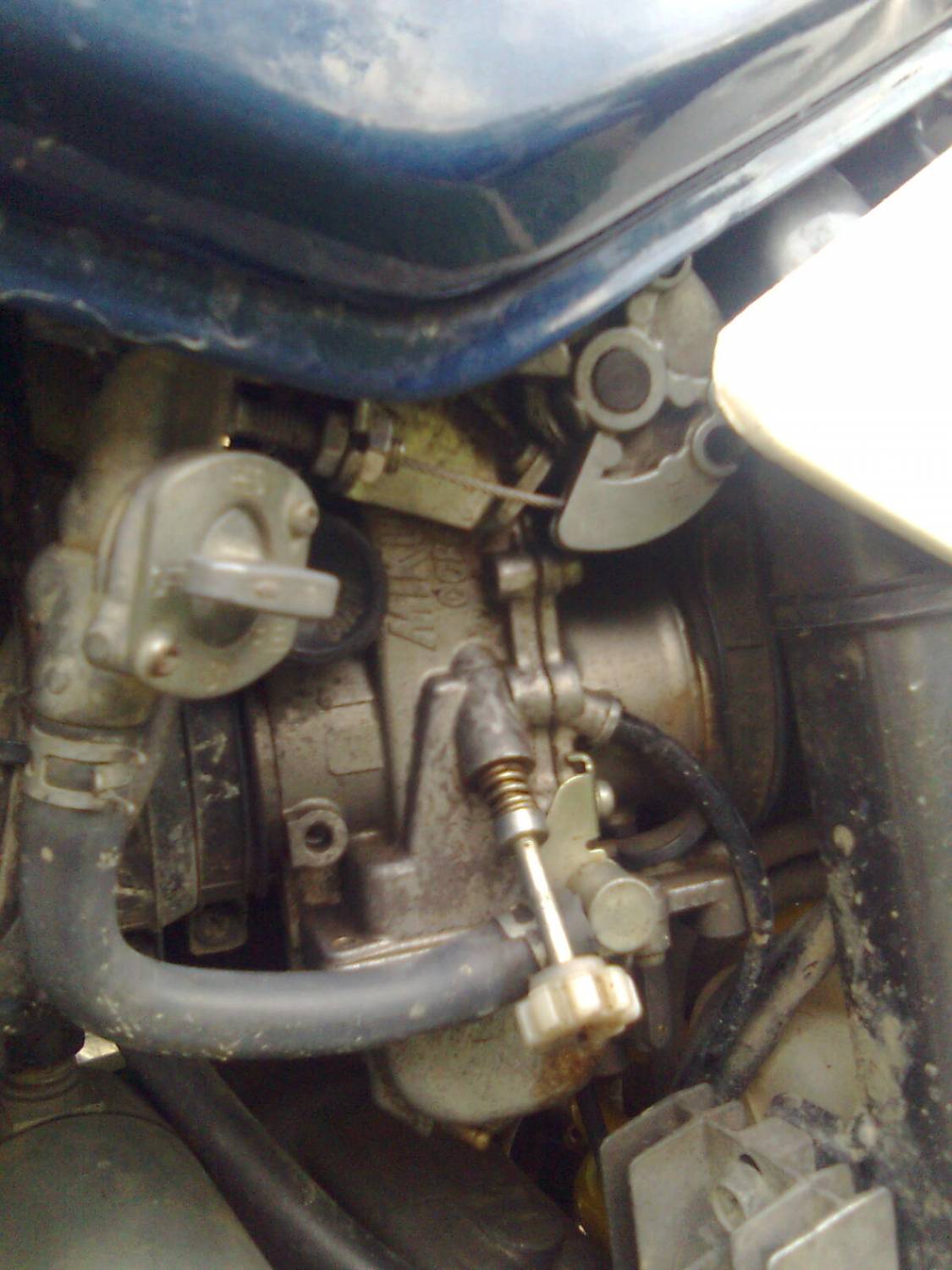

раз тут тема про карбы, мож кто знает что это за штукенция, называется микуни.
насколько понял, это не сток
Прикрепления: 9305054.jpg (130.4 Kb)
