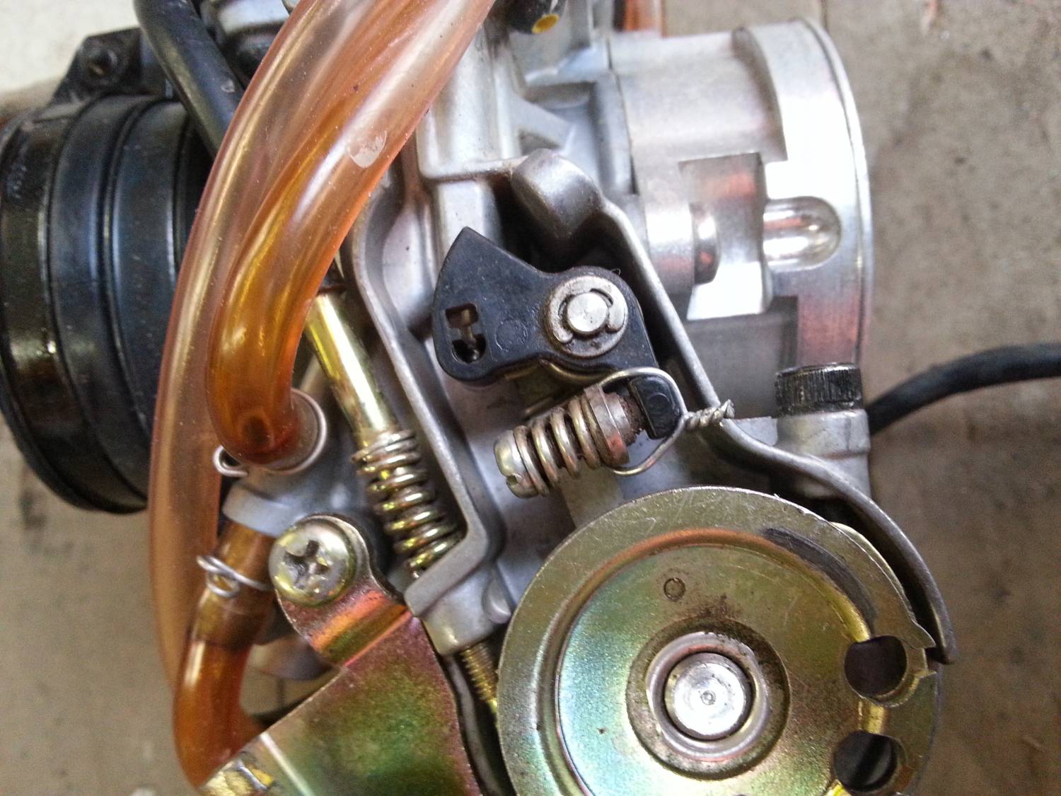

Кащей, попробуй иглу на 2ю риску выставить! Примерно та же фигня была, передачи были короткие чтоли, тяги во всем диапазоне не было. Кстати провал можно убрать o-ring модом

Иглу-то я и поднимал, но при этом жрёт много и по верхам богатит. Я о чём и писал, что этот переходный режим, на него по немногу влияет и ХХ и гл. канал. Что-то одно вытягивать - в своём режиме перекос выходит, соответственно приходится искать компромисс и  подгонять в несколько подходов. А чо за о-ринг мод?

Когда стягивают резиновым колечком или проволокой привод ускорительного насоса, он начинает срабатывать сразу, без задержек, мот начинает подрывать сразу. Попробуй, вдруг поможет

Неа, не то, у меня по-другому, но упор там я делал без зазора, плюёт токмо при полной амплитуде, а надо просто шоб ехал на малых оборотах, шоб тянул плавно.
Все же самый лучший вариант заменить пружину, а не загрублять привод.
SkaterMF,  на фото не стоковый карбюратор. А МХ и они разные.

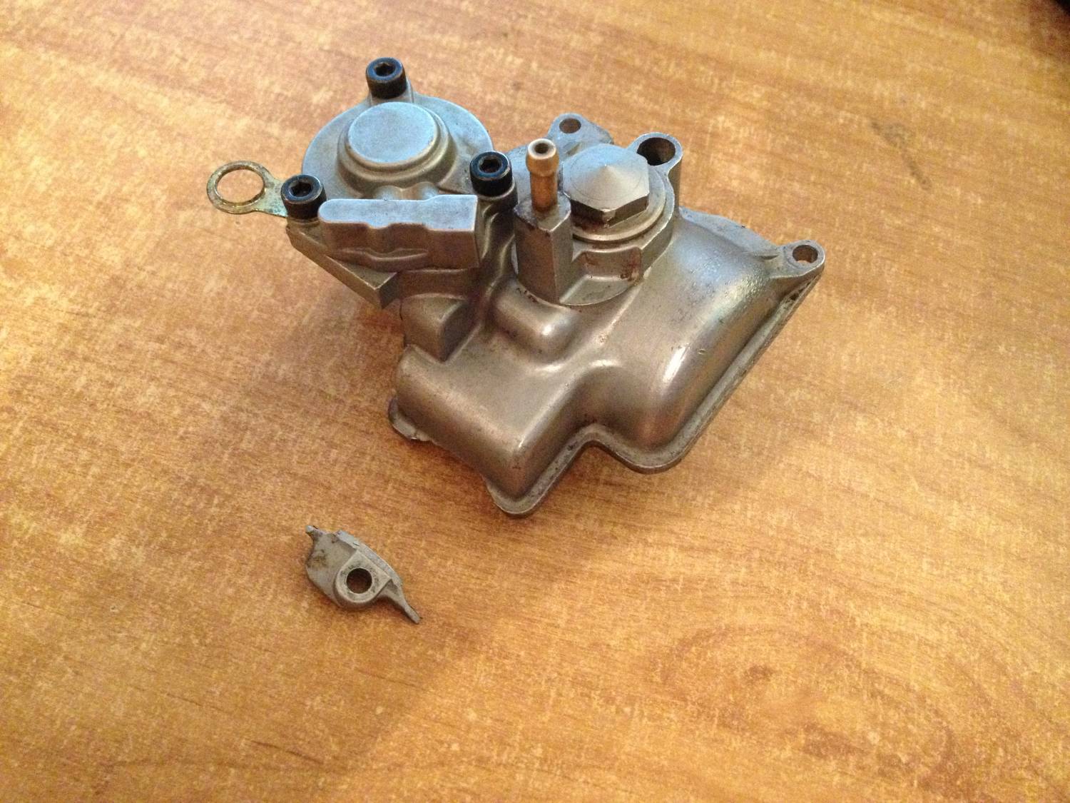

У меня вопрос, может и не по теме, карб  KEIHIN FCR 39 который наклонный, вот моя крышка поплавковой камеры
вопрос подойдет мне вот такая http://www.jetsrus.com/individual_parts/021_258_su.html ????
Такую как у меня просто нигде немогу найти!!!

подойдет,только дорого конечно..
а как ты умудрился поломать?)
п.с. -моя ,но я качественной холдной сваркой сделал.. 2й сезон-полет нормальный)

подойдет,
Сомневаюсь.  smok
