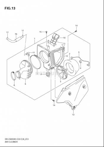

Может и не сюда, но отпишусь. Какой то косяк приключился. В прошлый выходной решил катануть. Погонял по полям, помесил какашку таким макаром проехал в одну сторону 30-40 км. Ручку откручивал, не жалел. На обратной дороге нашел поля с водичкой. Так небольшой слой, чисто брюшко помыть.Вроде проехал нормально, потом когда началась грязь и пришлось крутить по полной мот заглох и не стал заводится. Карб Микуни36. Вытащив заслонку мот еле еле завелся (без нее вообще никак). Поработав маленько  на подсосе вроде приемистость появилась. Проехал чуть чуть, опять тоже самое. Так раза три было на протяжении 2- 3 км.Потом бац и норм. Заехал на мойку, там нещадно его помыл. Путь до гаража (1 км) доехал нормально. Во вторник пришел в гараж, завел. Все работает на газ реакция норм. Вчера опять поехал, погонял по горкам, не глохнет приемистость нормальная. Опять поля, опять погонял по лужам (накатал км 30) опять та же песня. Опять постоял, опять заслонку дернул, потом домой доехал на одном дыхании без косяков. Опять мойка, опять поливал, до гаража без проблем. Магия какая то. Может ли недостаточная смазка воздушного фильтра как то сказываться на это или все таки карб вскрывать? Свечку выкручивал после выходных-нагар светло серый.

А в короб фильтра вода попала? Могло затянуть в короб воду через слив. Сделай ревизию проверь чтоб клапан (13872-29F00) работал.
Под номером 9? Смотрел его, был нормальный (не норм biggrin ).
