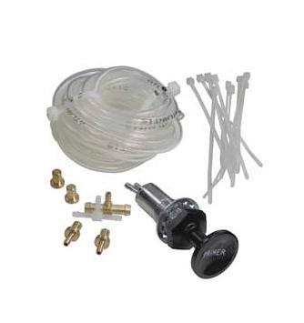

Нашел кажется подобный девайс.
Прикрепления: 9391553.jpg (10.1 Kb)
Dimaest Дата: Пн, 25.02.2013, 09:55 | Сообщение # 17
She, да, теперь я понял что лоханулся! это явно какойто вакууный включатель культиватора или сеялки.... блин, хоть бы разик глянуть на это чудо wink
