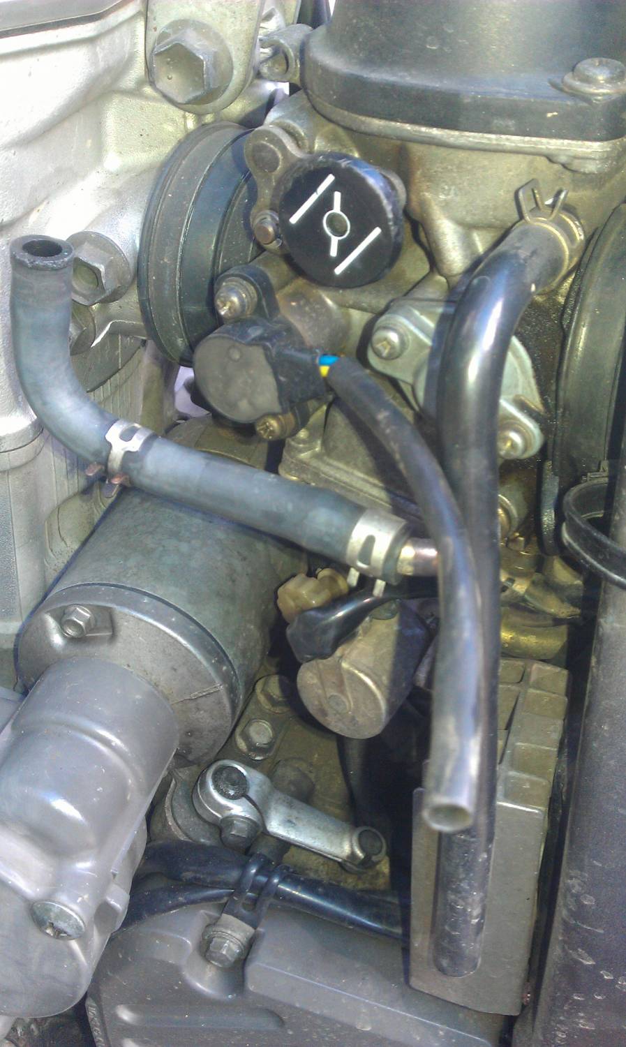

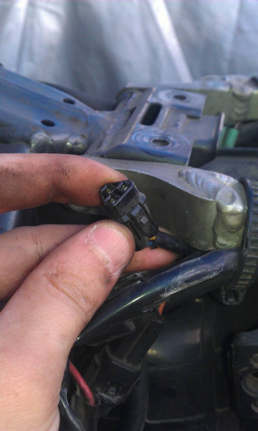

Tru1111 Дата: Чт, 18.07.2013, 00:07 | Сообщение # 70
Мотоцикл: V-Strom 650
Сообщений: 162
Цитата (GERCOGSPB)
Цитата (SkaterMF)throttle position sensor
датчик положения дроссельной заслонки, вот это вещь для мозгов(мотоцикла) полезная, но без нее тоже поедет "только в путь" wink
Залез сегодня в мот нашёл сюрприз от старого хозяина? так по форуму ничего конкретного не нашёл, проблема - провалы на низах, стоит полный выпуск фмф по жиклёрам не знаю, соленойд подключен. Так каков функционал прибора throttle position sensor и насколько страшны отрезанные провода?
Прикрепления: 8649730.jpg (152.7 Kb) · 4449241.jpg (102.5 Kb)
SkaterMF Дата: Чт, 18.07.2013, 00:09 | Сообщение # 71
Любит гуглить перегуглить
Мотоцикл: DRZ-400 sm
Город: Мытищи
Сообщений: 766
Tru1111, Он меняет угол опережения зажигания в зависимости от положения дроссельной заслонки если не ошибаюсь
Kaigan Дата: Чт, 18.07.2013, 03:57 | Сообщение # 72
Мотоцикл: R1200GS
Город: Владивосток
Сообщений: 93
У меня кейхин полный фмф, без датчика положения др.з., все нормально.
