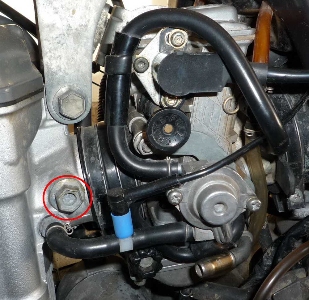

She Дата: Чт, 28.02.2013, 05:40 | Сообщение # 49
Это крбюратор стоковый. И тут говорим про него. (тройник с синей изолентой это у меня на смазчик идет не учитывать)
Как и куда идут трубки видно.

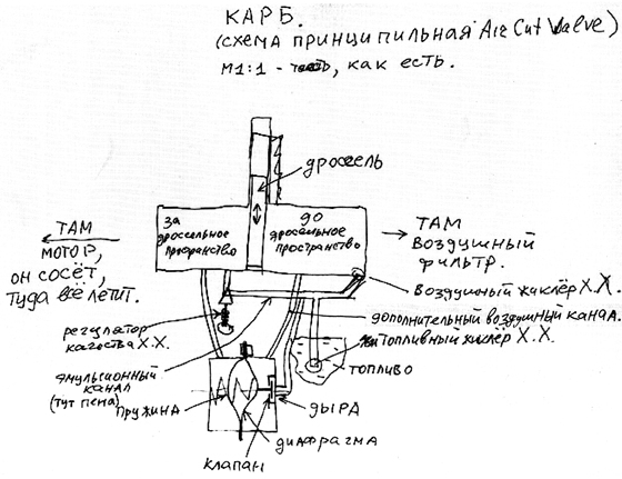

silka Дата: Чт, 28.02.2013, 17:24 | Сообщение # 55
Город: Москва, Бибирево
Сообщений: 68
Цитата
Дяденьки, а расскажите про это за мембранное устройство, зачем оно, желательно подробный процесс?
AIR CUT VALVE
На просторах интернета описание "air cut valve" представлено как-то тухло, а на некоторых сайтах просто лажа.
Вот и хочу я поделиться с товарищами по партии, что это за штука.
Наши железные кони являются спортсменами от рождения, вопрос экономии топлива и чем воняет выхлоп у настоящих спортсменов никогда не стоял. Поэтому и применяются у них простые плоско-дроссельные карбы с прямым управлением дросселем и ускорительным насосом. Это хорошие и очень надёжные штуки, которые не боятся ни говна, ни грязи. Но простая конструкция не всегда совершенна. И вот в режиме так называемого, принудительного холостого хода, это когда мотор работает на высоких оборотах, а дроссель вы ему закрыли, ха-ха-ха (сброс газа), во впускном патрубке двигателя происходит воспламенение смеси, стрельба. Стрельба эта создаёт в чреве карбюратора запредельные динамические нагрузки, особенно дурно становится дроссельной заслонке, она же пластмасса!
Откуда же берётся эта стрельба?
Когда мотор работает некоторое время на высоких оборотах, отдавая предельную мощность, то внутри камеры сгорания возникает сильный нагрев. Если стенки камеры сгорания хорошо отсасывают поглощённую энергию, то выпускные клапана становятся перегретыми, да и нагар на стенках тоже перегрет. А в карбюраторе тем временем свирепствует закон Бернулли, скорость движения воздуха вблизи стенок воздушного канала, где находятся выходные отверстия системы холостого хода, уменьшается, и уменьшается подсос топлива в систему холостого хода, что приводит к опустошению эмульсионного канала холостого хода. Т. е. система ХХ не работает. И вот в этот замечательный момент вам вдруг взбрендилось закрыть дроссель, и не плавно, а прям сразу. Получается: дроссель закрыт, система ХХ пуста, мотор ревёт, выпускные клапана горячие как собаки. В общем обеднённая смесь, во время цикла всасывания, врывается в камеру сгорания и воспламеняется от перегретых деталей и происходит баах. Ото безобразие длится не долго, "товарищ Бернулли" довольно быстро приводит систему холостого хода в чувства, но за это время один два раза ёбнуть успевает, что плохо. Так вот "air cut valve" придумали для того, чтобы помочь "товарищу Бернулли" побыстрее привести систему холостого хода к нормальному режиму методом принудительного обогащения смеси.
Поясню на колбасе, колбаса - это  FCR MX.
Основным элементом системы является дифференциальный датчик, который измеряет разность давлений в за дроссельном и до дроссельном пространствах. Упругость пружины и площадь диафрагмы подобраны так, что если эта разность небольшая, то клапан держит дырку открытой и система холостого хода работает в штатном режиме. Т.е. топливо из жиклёра холостого хода (pilot jet) и воздух из воздушного жиклёра холостого хода (pilot air jet) и из дополнительного воздушного канала смешиваются в эмульсионном канале и пройдя через регулятор качества (pilot mixture screw) подаются в за дроссельное пространство в виде пены. Туда же устремляется и воздух из приоткрытого дросселя. Всё это смешивается и летит в мотор, доставляя ему удовольствие. Если возникает режим принудительного холостого хода, то разность давлений возрастает и диафрагма закрывает дырку, и через неё в систему холостого хода поступает меньше воздуха, т.е. создаётся дополнительный подсос и степень обогащения смеси увеличивается и система ХХ приходит в чувства быстрее. Этот режим держится до того, пока обороты двигателя не уменьшатся. Тогда дырка открывается и система ХХ продолжает работать штатно.
Вот.
P.S. Простите за "сеятеля", ваять в иллюстраторе сил нет.
Прикрепления: 5966109.jpg (142.8 Kb)
натюрлих?

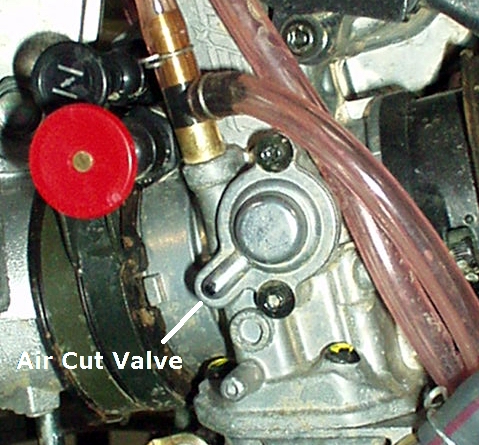

О как даже. теперь нубо вопрос air cut valve и coast enrichener это одно и тоже?
silka Дата: Чт, 28.02.2013, 19:07 | Сообщение # 57
Сообщений: 68
Если речь об этом, http://www.4strokes.com/tech/suzuki/drzadjet.asp , то да.

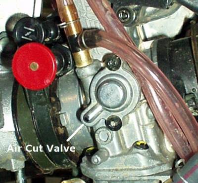

She Дата: Пт, 01.03.2013, 03:14 | Сообщение # 59
Цитата (Johnny)
когда загрубил - стала бить на сантиметров 60
На 60 сантиметров (2 фута) как то мало.  Есть пружины для этого еслиделать чтото вроде о-ринг модато по моему есть вероятность быстро убить мембрану (порвать или раслоится) может у тебя уже так.
да
