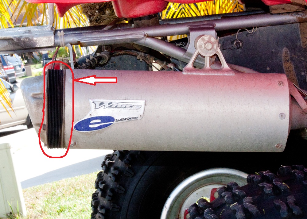

И еще хотел посоветоваться со знатоками.... у глушителя White Brothers E-серии есть набор пластин через которые выходят отработанные газы (12 штук, и одна перегородка, которую можно переставлять между ними), так вот я думаю может глушитель "придушить", пока жиклеры будут с Америки идти. Тогда, собственно возникает вопрос на сколько? Насколько прямоток раздушивает стоковый глушак? Тогда можно было высчитать, пока я три пластины перекрыл. wink
Прикрепления: 9798955.jpg (292.0 Kb)

Quote (Sib_bear)
по поводу перекрытия нескольких пластин?
Я такой трубы ни разу не видал , поэтому нет проверенных мной данных и испытаний . У неё дырка сзаду есть куда дым выходит ?
