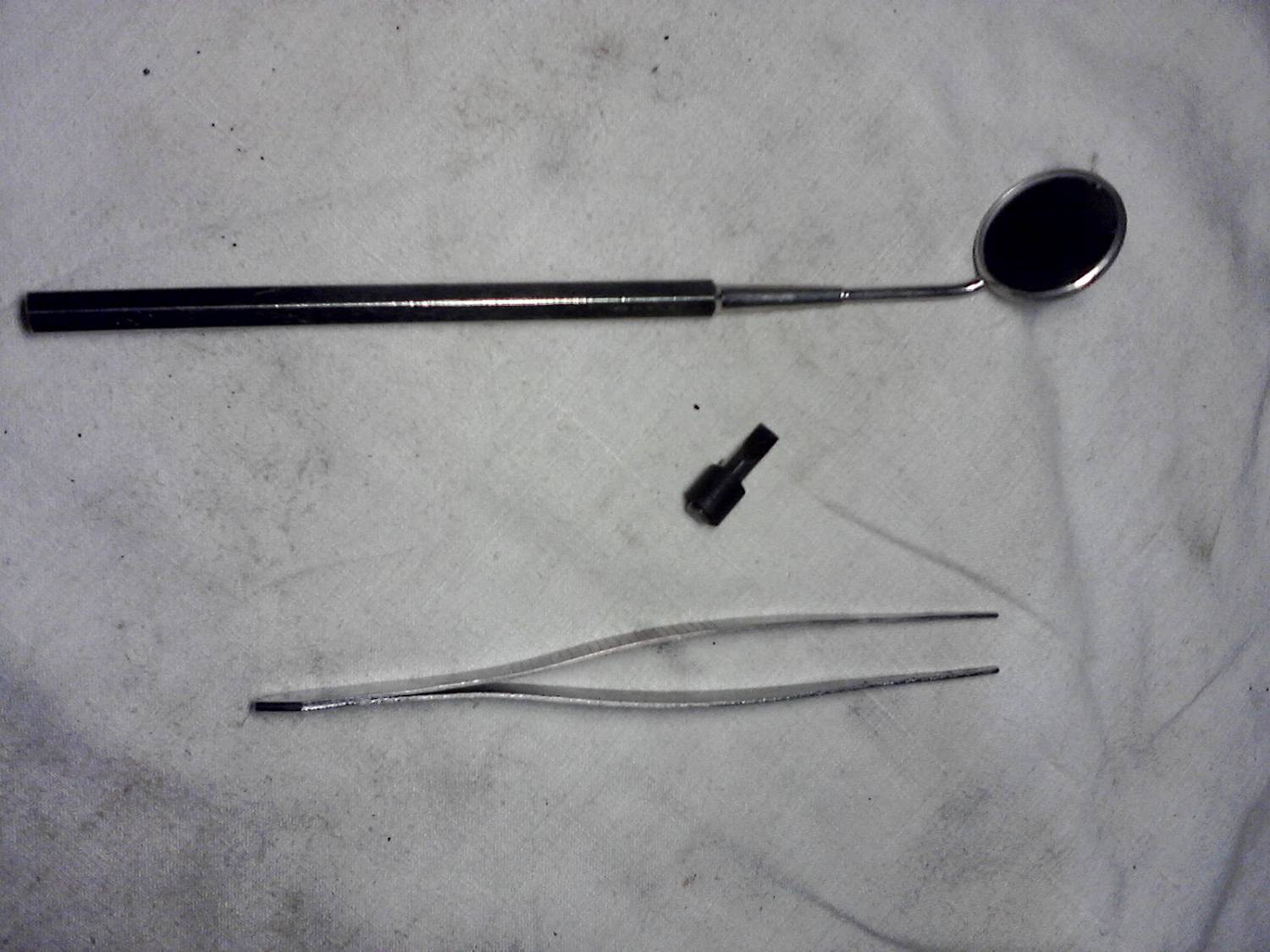

В процессе настройки пришел в такой комбинации инструмента, может кому тоже поможет. Мне процесс ускоряет.
Прикрепления: 6603099.jpg (156.3 Kb)

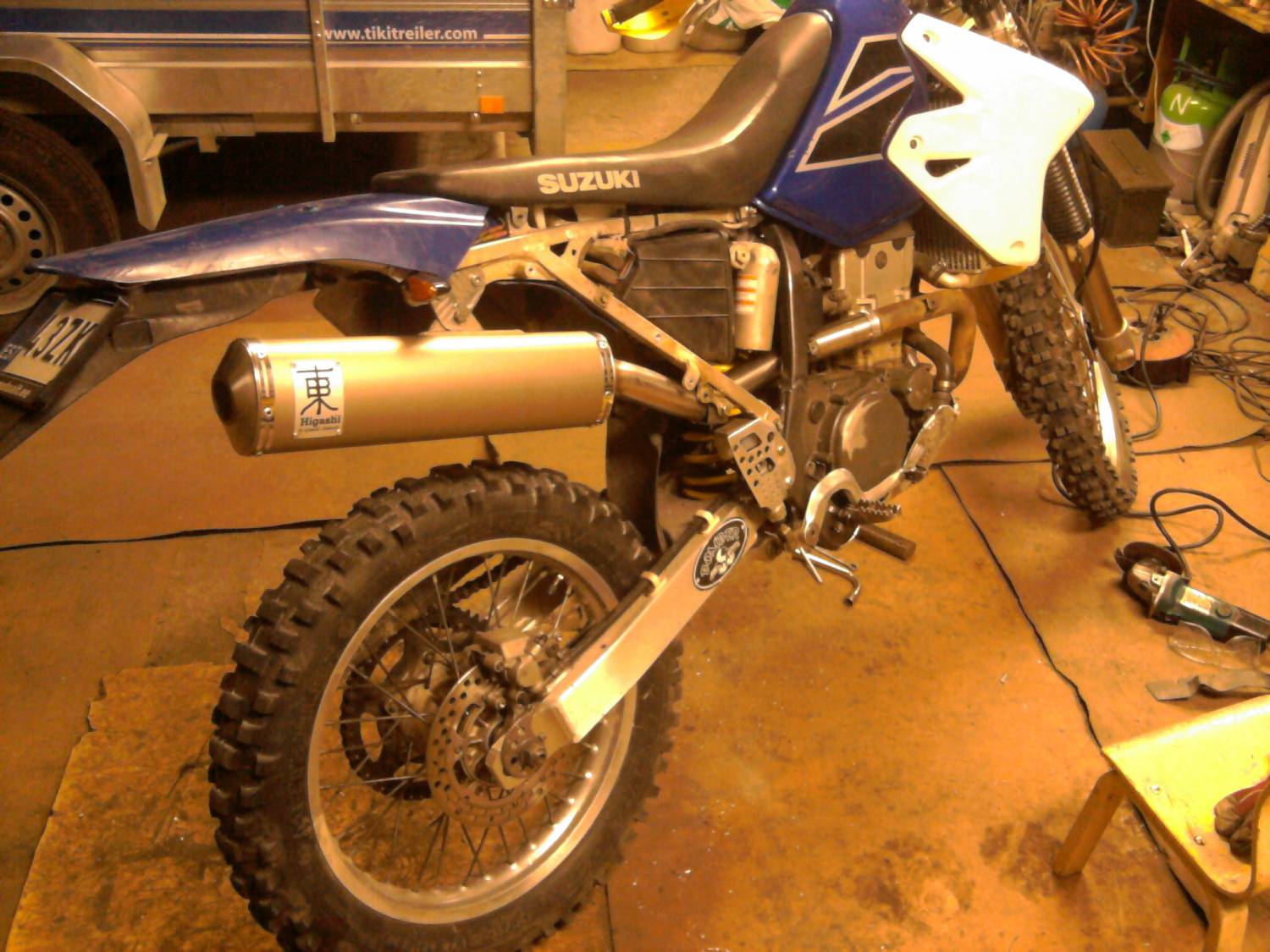

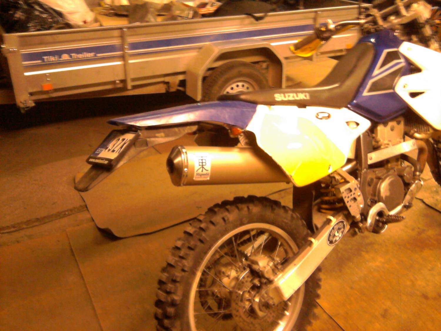

Ну что, продолжим тему про выхлоп?.. Установил я таки хигаши на свой мот, вот пару фоток:
Добавлено (07.12.2011, 00:39)
видео тоже есть, только как его сюда засунуть?
Прикрепления: 1257832.jpg (157.5 Kb) · 4813167.jpg (185.2 Kb)
