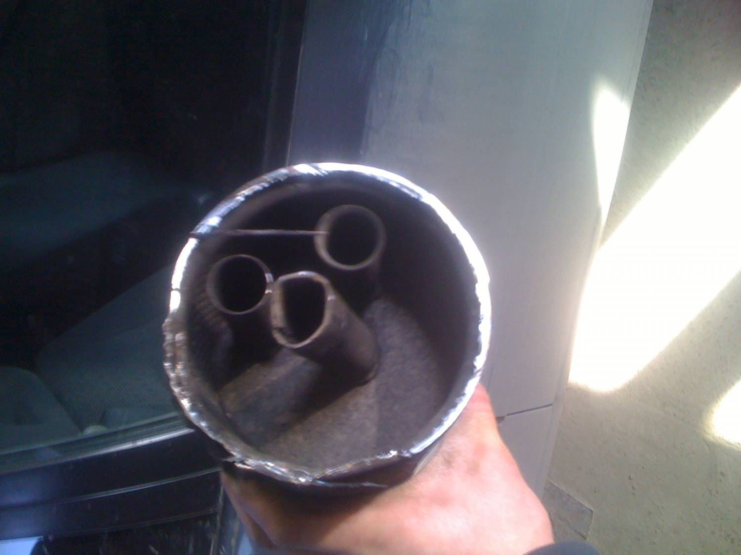

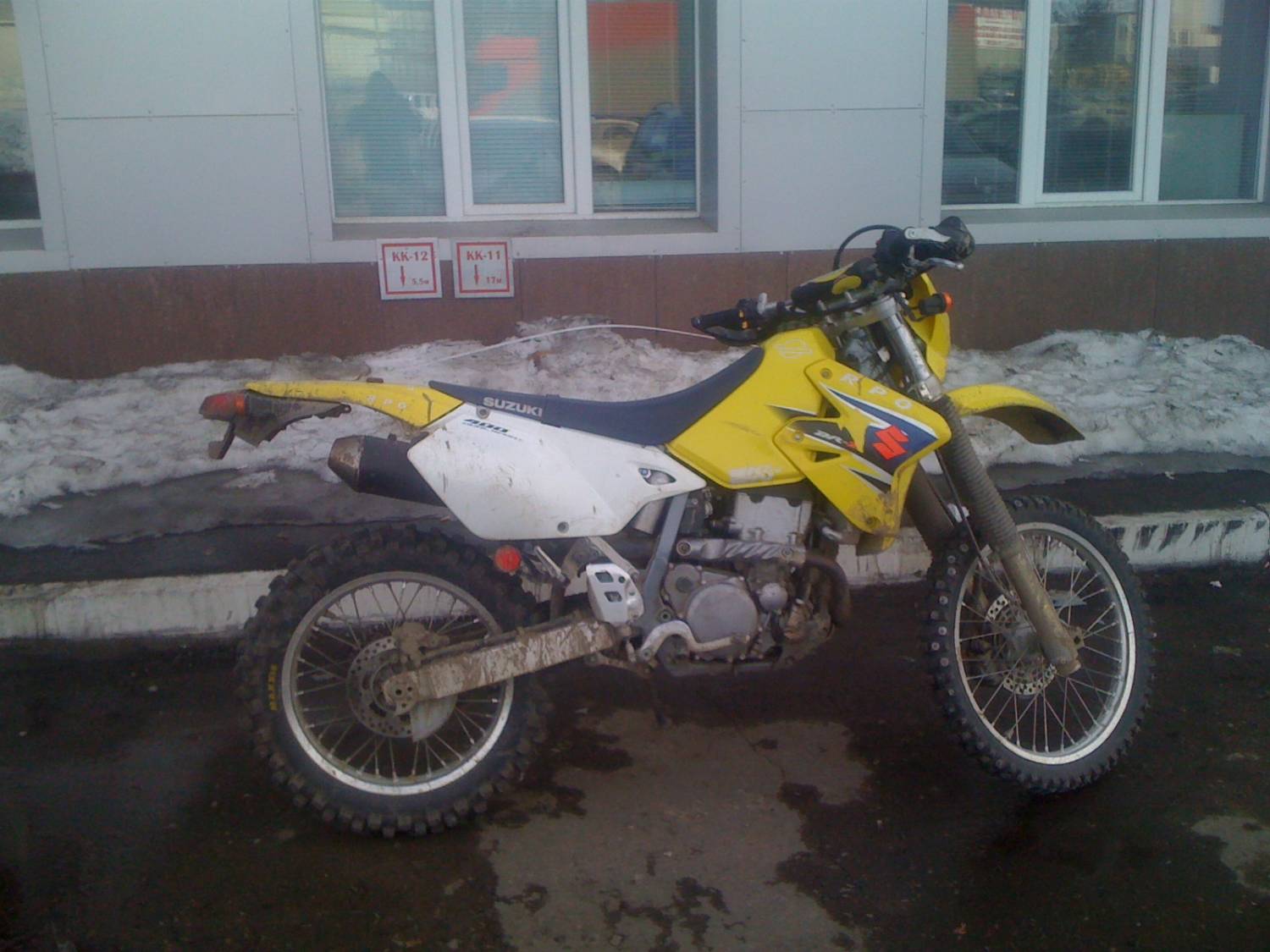

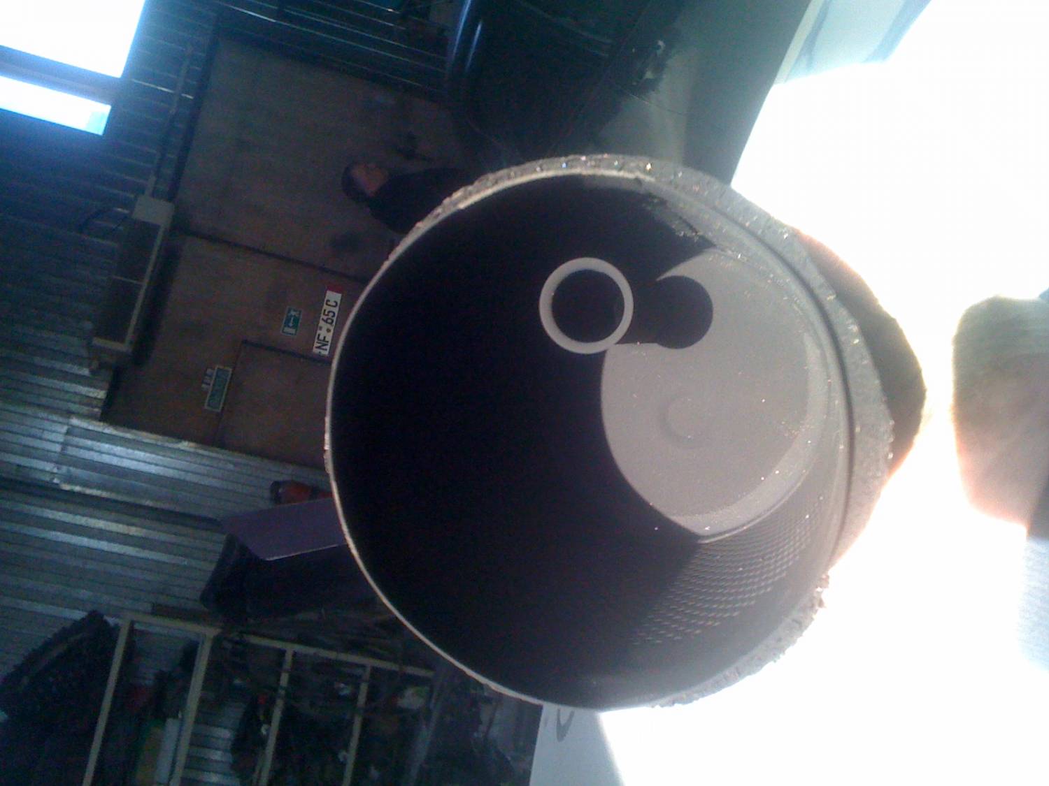

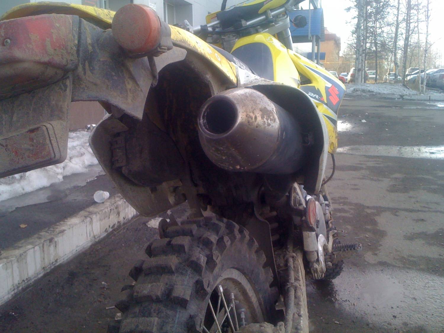

Слепил я сегодня из стандартного глушителя !!! прямоток! biggrin орет канешно Пистец как!!! людишки стали шарохаться от меня biggrin !прирост мощности Сразу ощутил! (Да этого Специально ставил Стандарт катался) Итог: мот стал козлится на 2 передаче! biggrin и ехать ГАРАЗДО веселее!! Одно но в этом глушителе Через чур он громкий!!! Набивал глушитель обычным строительным утеплителем!!! Глушитель стал меньше на 10см! На фото вход ОГ!Вторая фотка получается конечный Выпуск!

Quote (Pavel86)

Pavel86, точно. Подними иглу, вырежи дыру 3х3 в эирбоксе и жиклер побольше. А то топлива то не прибавил особо.

Вчера и сегодня откатал!глушак свой))) В баке было бенза около рамы! Т.е в баке не хватало прау литров 2-2.5 литра! Ехав с работы мот начал стрелять и не тянуть( я это заметил) включил резерв ( выстрелы пропали)заехал на заправку залил 4 л и мот поехал общий пробег 134 км( когда произошла дозаправка)завтра если будет время подниму иглу( думаю оно будет) и если получится выложу видео или аудио! Звук выхлопа))) p.s Звук оч громкий и как его изменить я уже понял!))) буду теститьи если получится с аудиозаписями

Я всю банку вытащил с родного глушителя! Взял глушак старый mgrace! Со старой раллийки) распотрошил его ради сетки! Которую все сверлят! Сделал ее диаметром в 5см!!! Как весь выпуск! И получил шоковый бас!! На днях буду делать диаметр на 45 и 40 ми
