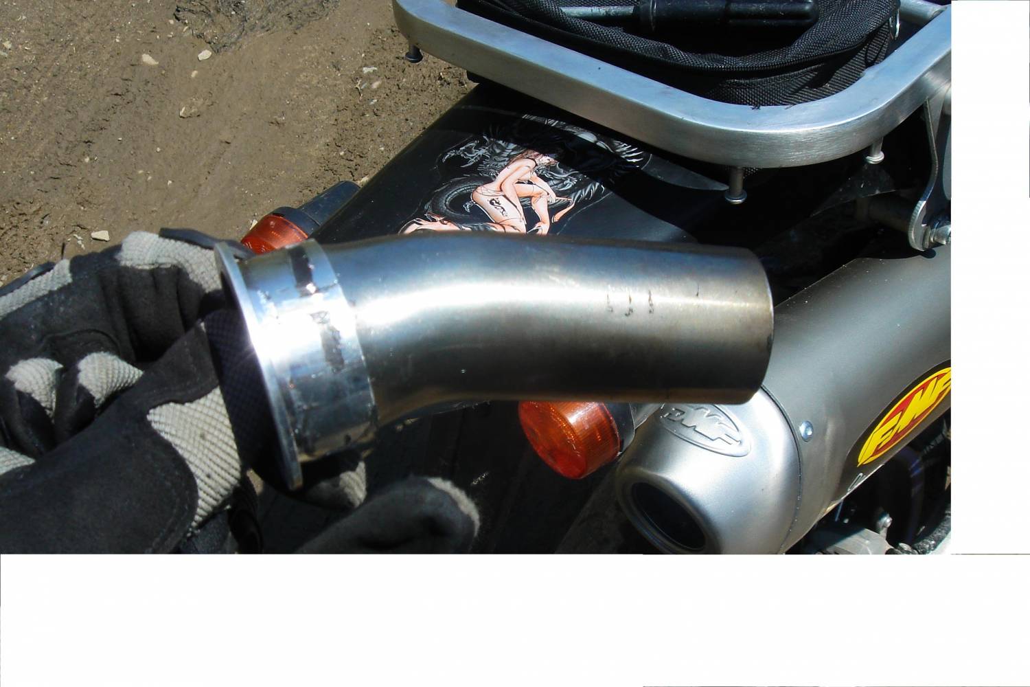

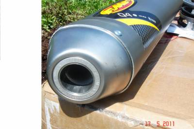

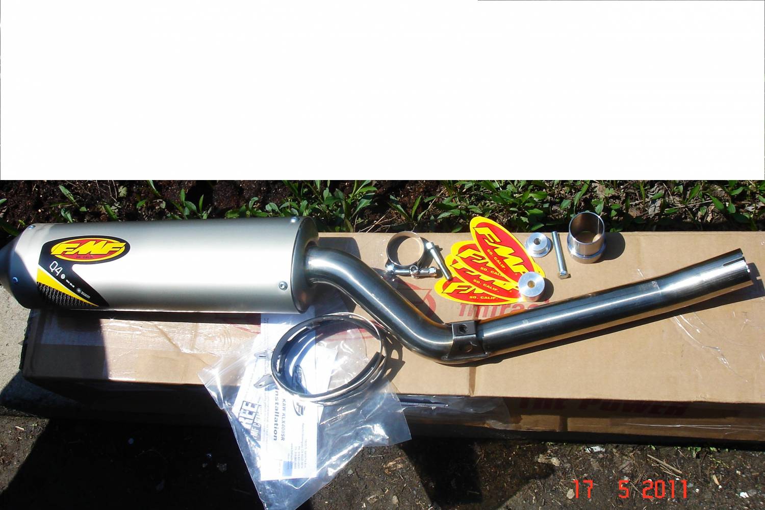

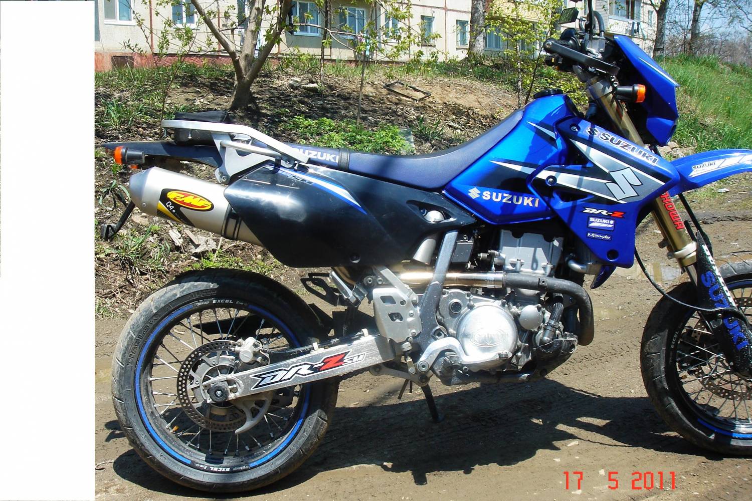

Вчера зашёл на почту оплатить к витанции и между делом поинтересовался нет ли чего для меня в международной почте. Каково было моё удивление, когда мне вынесли заказанный мной 07.05.11 г. с Ебея FMF Q4. Почтовое отделение 10 мин. как открылось, воскресенье и понедельник выходные дни, за склькож дней его доставили с Америки в Приморье, я посылки с москвы по ЕМС жду по две недели. Очень удивило.
Поставил за 20 мин., это с демонтажом стокового. Вес нового вместе со всеми коробками 4 кг., стоковый сам по себе на ощупь около 5 кг. Звук очень понравился, прям то, что надо, не сильно громкий, а приятный низкий. На видео совсем не то. Есть вставка в крепящаяся болтом под шестигранник, демонтаж занимает около минуты. Без неё звучит как прямоток. После установки глушака, на спидометре увидел цифры 162, до этого более 154 не видел. 3х3 ещё не делал.
