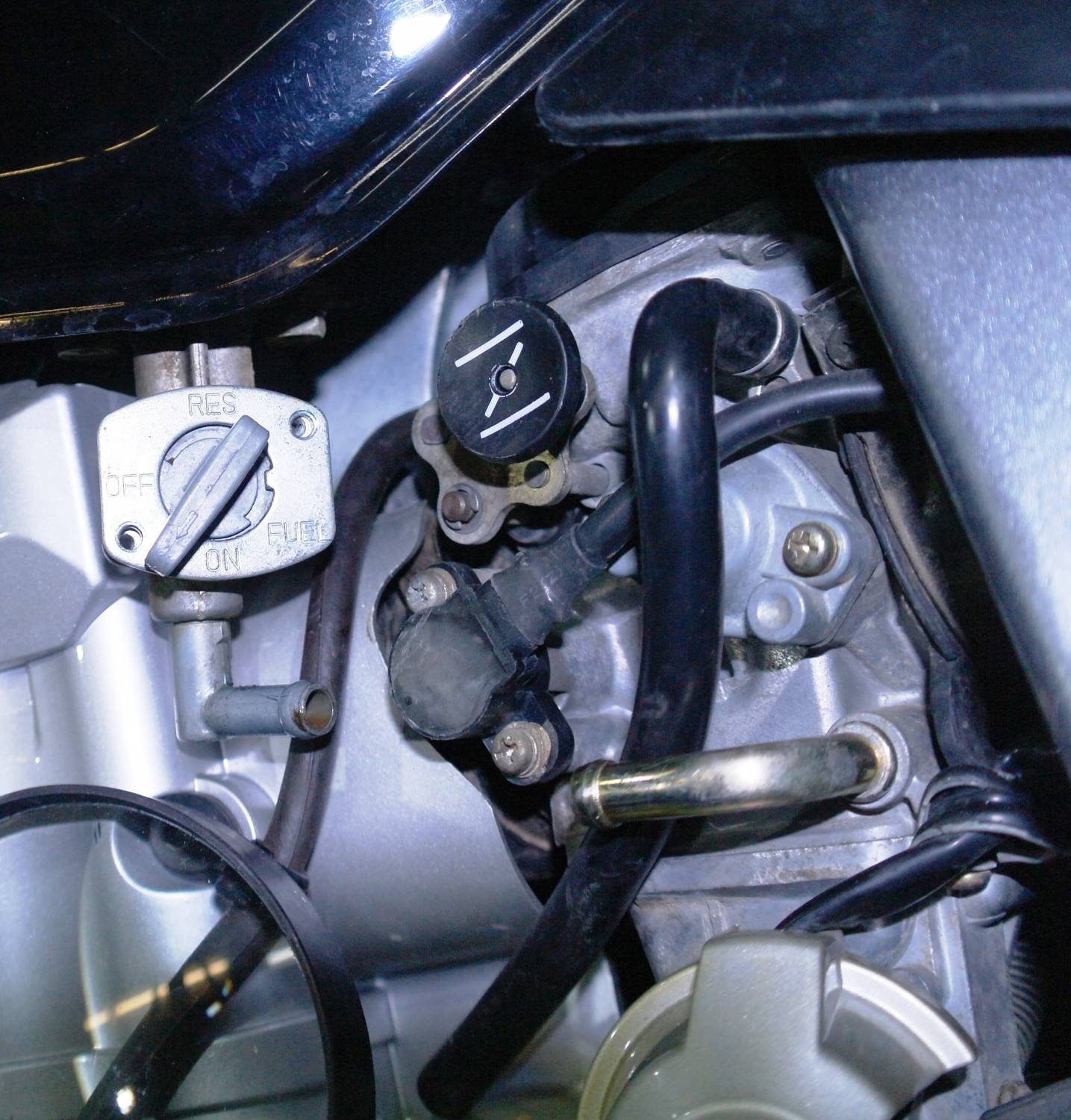

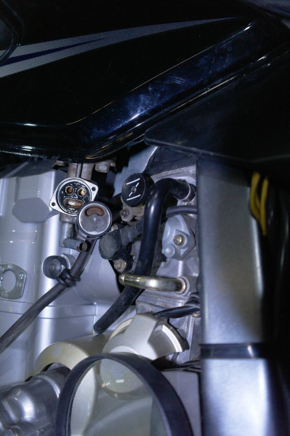

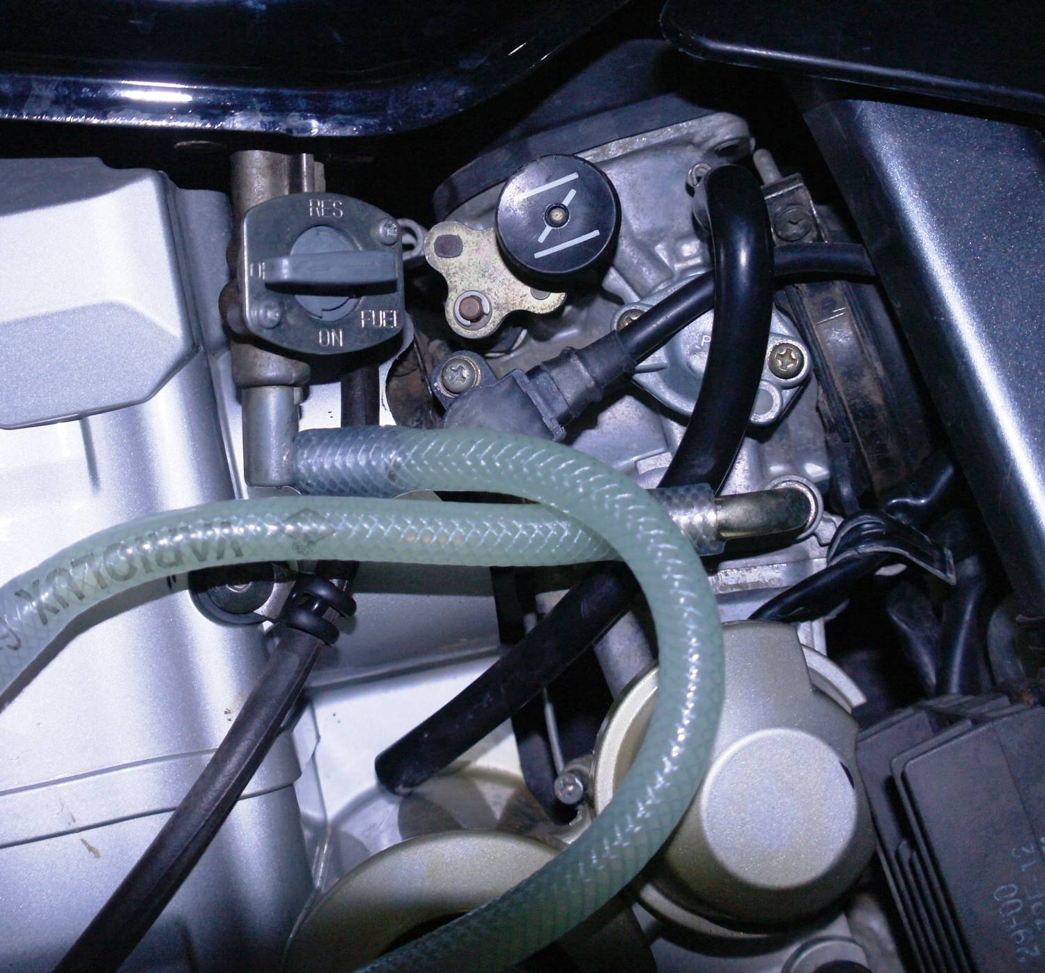

И у меня на купленном БУ моте если газануть и сбросить резко газ несильно, но стреляет из выхлопной. Сам мот сильно пахнет бензом и бывает течёт из карба. Там ещё
некая трубка чёрная которая никуда не подключена. Вот из неё бывает бежит. А
если заткнуть эту трубку то мотор начинает глохнуть. Видимо это вторая трубка для
вакуумного краника?  Прикрепил фото - что это за карбюратор? Какая
фирма? И что та вероятнее всего придётся заменить?

Motard410 Дата: Вт, 24.02.2015, 01:15 | Сообщение # 159
Мотоцикл: 690 enduro r 2014
Сообщений: 64
оХххх ну это стоковый микуни ) на средней фотки кула шланги то ведут )) непонятно )))
Добавлено (24.02.2015, 01:08)
на средней фотке ты бензин сливаешь из бака ?)

Цитата Motard410 ()
Видимо это вторая трубка для вакуумного краника?
нет это не вторая трубка для вакуумного краника и глушить ее не надо )) как она висит так и должна висеть )  и кран у тебя не вакуумный а обычный, снимай карб проверяй жиклеры мембрану
She Дата: Вт, 24.02.2015, 04:20 | Сообщение # 160
Сообщений: 5686
Репутация: 59 ±
Требуется замена или профилактика запорного устройства. Только не подгибай поплавок.
Цитата mahp ()
Там ещё некая трубка чёрная которая никуда не подключена.
Это сапун. Снимай карбюратор и проверяй.

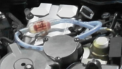

Нет! Это такой дизайн трубопроводной обвязки бензобаковой аппаратуры. Роснано-Сколково разработки, отечественные научно-технические достижения. Не хотел показывать, но ладно. Нанофильтрация. Вот:
PS подозреваю, что внутри карба коррозия покруче чем в бензобаке. Вероятно этот дырчик до меня ездил на морской воде судя по внешней коррозии.

She Дата: Ср, 25.02.2015, 02:05 | Сообщение # 162
Сообщений: 5686
Репутация: 59 ±
Подобный способ установки фильтра может привести к плохому поступлению топлива в карбюратор. Не факт но все же.

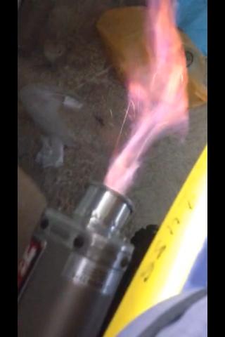

chaunep Дата: Ср, 25.02.2015, 10:55 | Сообщение # 163
Мотоцикл: Suzuki DRZ-400E
Город: Якутск
Сообщений: 15
Привет всем. У меня такая же проблема/не проблема? стреляет пламенем при сбросе газа с высоких оборотов близких к максимальному. Мотоцикл еще не езженый, со Штатов, карбюратор Кейхин, выхлоп полный Яшимуро, продавец сказал что необходимо отрегулировать карбюратор под свой климат. Это каким образом отрегулировать под свой климат? и так не понял стоит ли избавляться от таких выстрелов или "и тааак сойдееет (с)" =)?

She Дата: Ср, 25.02.2015, 11:48 | Сообщение # 164
Сообщений: 5686
Репутация: 59 ±
К примеру методом падения оборотов.
kontrabanda Дата: Ср, 25.02.2015, 18:35 | Сообщение # 165
Мотоцикл: DR-Z400SM
Город: Москва, Зеленоград
Сообщений: 240
у тебя сильно богатит, бензин попадает в выпускной коллектор и горит, поэтому такая херня происходит.
если нравится можешь ездить, только у тебя теперь повышенный расход топлива и мощьность меньше.
