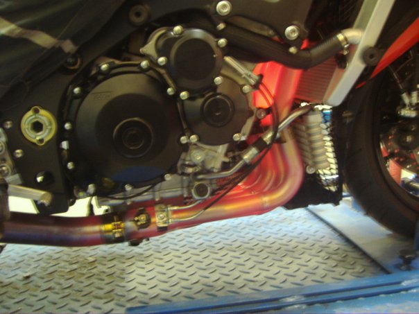

Джугашвили Дата: Чт, 27.02.2014, 15:18 | Сообщение # 30
Мотоцикл: DRZ400,TriumphDytona955i,JAwa
Город: Ленинград
Сообщений: 185
К разговору о красном колене то на мой памяти в нормально режиме эксплуатации и нормальной работе мотора (в частности качество смеси) не встречал.
вот есть такой вариант но это после много часового прогона на диностенде(с обдувом) и настройки топлива, широкополосная лямбда охренивала.
Прикрепления: 5140120.jpg(55Kb)
